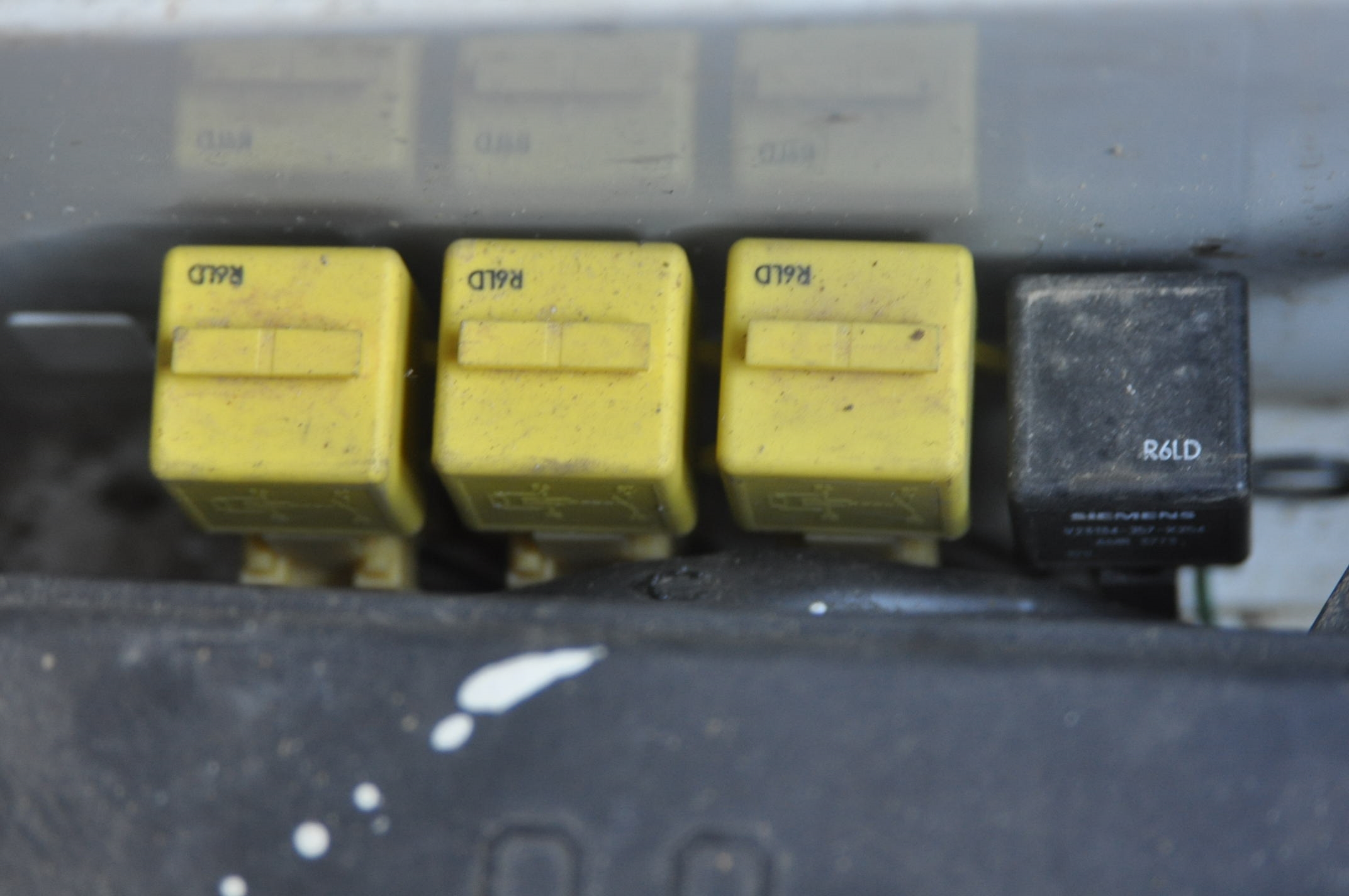

Ok, c'était bien un relais avec les connecteurs un peu oxydés. Je n’avais pas de produits de réno des contacts, donc un petit coup de papier de verre et hop le tour est joué, et mon def redémarre de nouveau. Merci à tous pour vos conseils. J’ai mis une petite photo, c'est le relais du bas, mais je pense que les 2 peuvent être incriminant.

PS:j'ai aussi des interrogation sur les joints homocinétiques voir "Ca fait du bruit, quand ça tourne !!!".
IMG_0282 2.jpg.zip
Relais sous le siège passager (Relais du bas oxydé)

Vu la merde qui a dans le fond c'est pas étonnant. Sur mon Def j'ai monté l'ECU, les relais et la boite à fusibles derrière le cubby box contre l'arrêt de charge. Ainsi tout est l'abri des éventuelles pollution lors de passages de gués boueux. :wink:

NB: Sur la photo de Serial Climber on reconnait le relais de pompe à GO, les couleurs correspondes bien au schéma. On remarque aussi qu'il y a encore une 4ème variantes de positionnement des relais par rapport au document constructeur.
