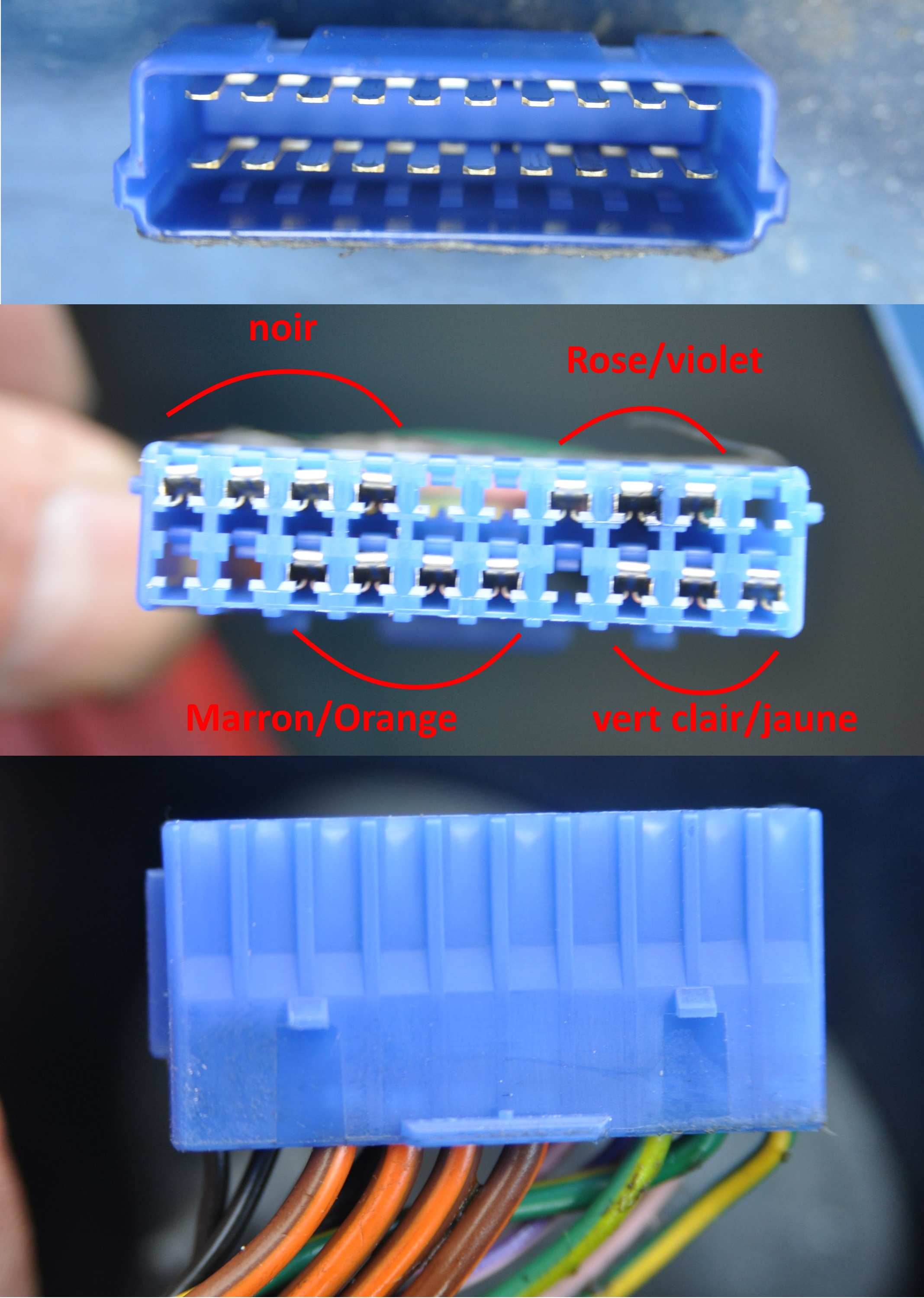

Sinon après, plus difficile d’accès, il y a les deux connecteurs K109, qui peuvent avoir un court circuit en interne. Comme on peut le remarquer, il y a dans un petit boitier des masses (fil noir) et notre +12V (fil marron liseré orange) commandé par le "main relay". Il n'est pas rare de voir ces petits connecteurs a moitié fondu, établissant un contact franc entre une masse et un +12v générant ce type de problème.
Pour que tu comprennes le principe de fonctionnement, le connecteur d'interconnexion C0294 ouvert va servir d'exemple. Dans le couvercle on peut voir 4 barrettes, deux à 4 liaisons et deux à 6 liaisons établissant les contacts lorsqu'on remet le capot.
Il n'est pas rare de voir des défauts de liaisons à ce niveau là dans nos lands vieillissants, enfin a partir du 300 car avant 94, cela n'existait pas.
La situation géographique de ces connecteurs, eu... en Nouvelle-Calédonie! Je croie. :mrgreen:
Non, je déconne, à coté du calculateur, ils peuvent-être emmaillotés dans le faisceau avec du gros scotch noir et de la mousse noire ou grise. La meilleur façon de se repérer, c'est de voir si les couleurs de fils qui arrivent correspondes bien aux schémas. Vérifier également l’état d'usure de l'isolant des fils, des fois qu'ils y en aient un qui aient frotté à l’intérieur du caisson.
Si tu as un peu de temps, tu peux lire ce thème Veilleuses-codes-phares HS Def 300tdi/td5 on y parle des connecteurs bleus, il y a un bel exemple photographié sur le land de ned.
Bonne recherche, tiens nous au courant, si je puis dire.

As tu vérifier les collecteurs bleu ?

Ensuite si RAS, tu rebranches seulement le contacteur à inertie, que ce passe t-il ?
Si le voltmètre affiche 12V, il faut pister les fils du contacteur. L'un le marron liseré vert clair qui va au contacteur, mais surtout celui qui en repart un marron, car si sans le contacteur à inertie c'est OK, c'est parce que contacteur étant un simple contact, le défaut se trouverait sur le fil qui en repart, ou malheureusement, et je pense que cela serait le plus probable, le défaut se situerait après le MAIN relais, car le fait d'enlever le contacteur à inertie déconnecte ce relais, étant donné qu'il alimente un tas de choses vitales pour la bonne marche du land, il va falloir procéder méthodiquement et par élimination pour cerner le défaut. Oui, le contacteur a inertie est sensé arrêter le land en cas d'accident de façon la plus sur et la plus sécuritaire possible, en coupant la pompe à GO et l'ECU et les organe nécessaire au fonctionnement moteur.
Extrait de schéma TD5 de 2002, mais c'est le même pour un land de 99:
Mais pour l'instant, je vais arrêter les hypothèses, tend que les deux connecteurs bleus K109 (C0291 et C0294) n'auront pas été ouvert; inspecté et photographié. :wink:
Puis on partira d'eux pour rebrancher petit à petit les éléments, jusqu'à ce que l'on tombent sur celui qui fait sauter le MAIN fusible.
En branchant le capot de C0291, sans celui sur C0294, cela définira une grande zone de recherche sur deux en éliminant plein de trucs d'un coup.
Au passage, vérifie le positionnement correct du capteur de point mort haut et de l'état de ses fils, protège ceux qui sont dénudés.

Bonjour et merci à vous deux Narnard et Lolo,
Pour les photos je vais suivre tes conseils nanard, juste que c'est à partir d'un appareil photo que je dois faire la manip.
Quand à toi Lolo, merci pour ces précieuses infos. tes explications sont claires je comprends bien (et c'est un miracle....) mais sur la pratique je vais surement encore ma casser la tête.
mais comme disaient nos vieux c'est en forgeant qu'on devient forgeront (hahahaha!!!!!)
