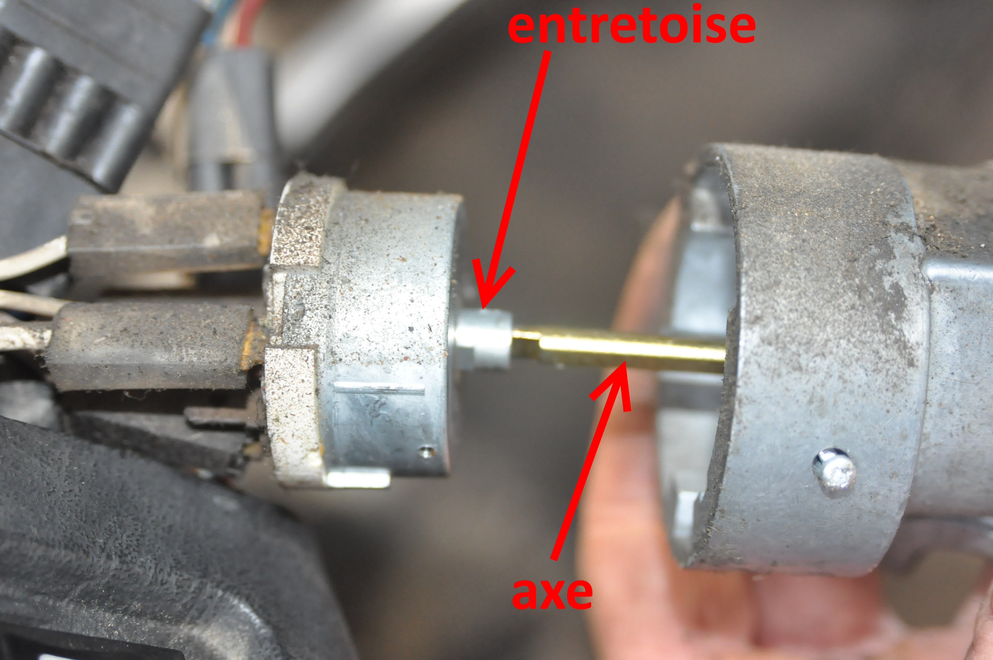

Pour un problème de diamètre de colonne de direction, il y a une rondelle métallique plate et fine entre la bride et le corps du neiman sur chacune des vis. Il faut en remettre une, car si tu ne la remets pas, tu risques de casser le neiman ou la bride lors du serrage. D'autant plus que tu auras malgré toi, usiné l'aluminium d'un coté ou de l'autre en plus de la rondelle et de la vis.
Lorsque tu sépareras la cartouche des contacts électrique du neiman fais attention à la petite entretoise et à l'axe...
...au remontage de la cartouche veille à la position initiale à fond en butée gauche du trou oblong en plastique blanc, que cela corresponde bien à la position 0 de la clef.
