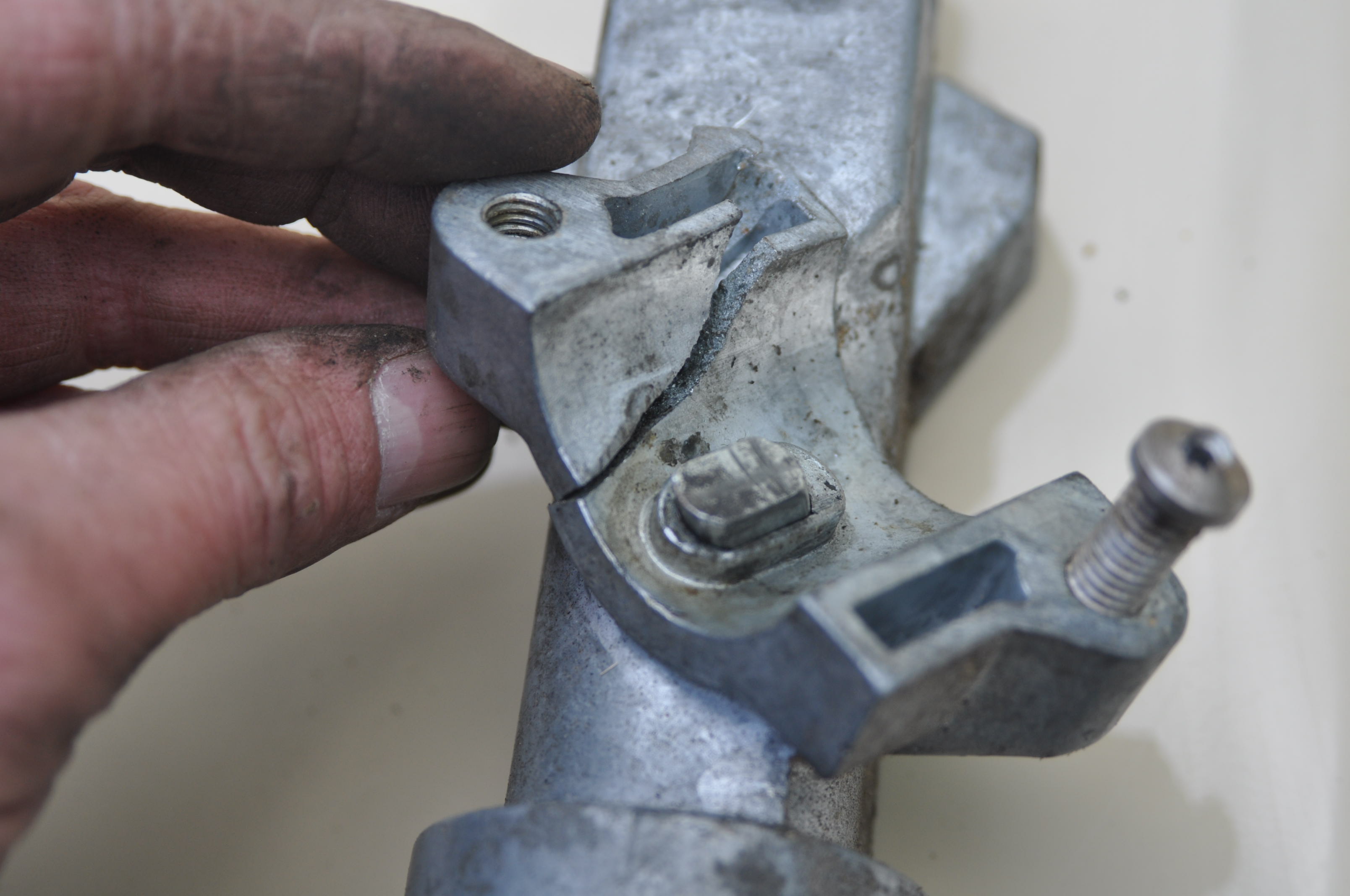

Un petit souci sur un land 90 atmo de 1986, le contacteur neiman semble me jouer des tours.
Le problème est comment atteindre le contacteur sans démonter le neiman: deux vis serties!!
Le contacteur a aussi deux petites vis d'horlogerie dont une est quasi impossible a atteindre;
j'ai consulté les faq sur le sujet (Mauresque 2004, etc...), mais je reste sans réponse, la doc sur le sujet n'est pas non plus très explicite;
Sauf a démonter le neiman;

Re: neiman
Bonsoir à tous
A propos du démontage des vis de neiman, deux méthodes utilisées:
- forage et tournevis à frapper , la vis est venue sans difficulté
- forage et extracteur: l'extracteur s'est cassé dans la vis !!! ????
pour le forage ça va se compliquer!
Bon, ce qui semblait simple devient pénible
Re: neiman
quand j'ai remplacé mon neiman il y a de cela 4 ou 5 ans j'avais réussi à dévisser ces satanés vis avec un petit burin bien aiguisé.
Tu fais d'abord une encoche dans la collerette (ce qui reste à la base de la tête de la vis) en positionnant le burin bien perpendiculaire et d'un coup sec avec un petit marteau.
Ensuite, tu inclines légèrement le burin pour créer un effort tangentiel dans le sens du desserrage tout en le positionnant dans l'encoche et tu frappes un coup sec.
tu recommences avec une encoche diamétralement opposée à la première si la place te le permet et ça devrait le faire

Re: neiman
Bonsoir à tous,
bon, j'ai essayé la méthode avec burin mais ça ne marche pas;
Il n'y a pas assez de matière dans la vis.
De plus l'extracteur étant cassé dans la vis autocassante, l'acier est trop dur pour être percé ou burinné.
Pas un copeau et pourtant forets pro.
Autre méthode avec "dremel" (est-ce qu'on peut citer une marque?) monté sur perceuse.
Donc, un petit disque à découper les métaux et sciage du boulon entre le neiman et la demi lune.
On verra ce WE.
On verra ce WE.

Re: neiman
Bonsoir à tous,
Bon voila, c'est fait; la demi lune est enfin tombée!
Avec disques dremel à métaux pour créer des entailles et lame de scie, donc presque tout à la mano.
Le souci avec les disques c'est qu'au moindre choc, la petite rondelle centrale avec les picots arrache le centre du disque. En prévoir un bon paquet!
Il faut aussi utiliser une perceuse qui tourne lentement et sans à coup.
Pour la cartouche, on verra le WE prochain
