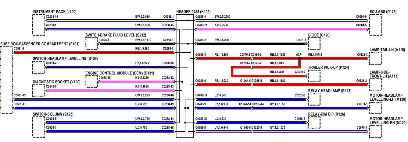

Au pluriel, car il y a plusieurs fils bleus, avant et après le relais C0282, relais qui permet d'éteindre les phares ou les codes quand on coup le contact. Le relais n'est pas en cause puisque cela chauffe avant et après.
Ensuite le fil bleu, passe par le K109 C0288 qui n'est pas bleu mais orange.
Mais comme le fil chauffe après pour l'instant, je ne le mets pas en cause non plus.
Ensuite, il y a le commodo lui même, qui va répartir ce qui arrive du fil bleu, soit vert le fil bleu liseré blanc
(phare) soit vers le fil bleu liseré rouge (code).

La partie la plus chaude vas du connecteur 3 fils au comodo veilleuse.
Oui, donc c'est bien la liaison repérée sur le schéma?
Comme tu peux le voir sur le schéma enfin si c'est le bon, car tu ne nous as pas confirmé le modèle du land, entre ton petit commodo et le grand, le fil bleu passe par un collecteur K109 (orange), c'est le premier endroit ou il faut aller voir.
Et a toute fin utile, le relais code/phare, également situé sur le trajet du fil bleu qui chauffe, en le déconnectant, a partir de son support il y a moyen de contrôler la qualité de la ligne.
A moins que les commodos utilisés soient du made in république populaire et que la section du fil bleu soit sous dimensionnée, as tu la possibilité de comparer ça avec un modèle d'origine ?

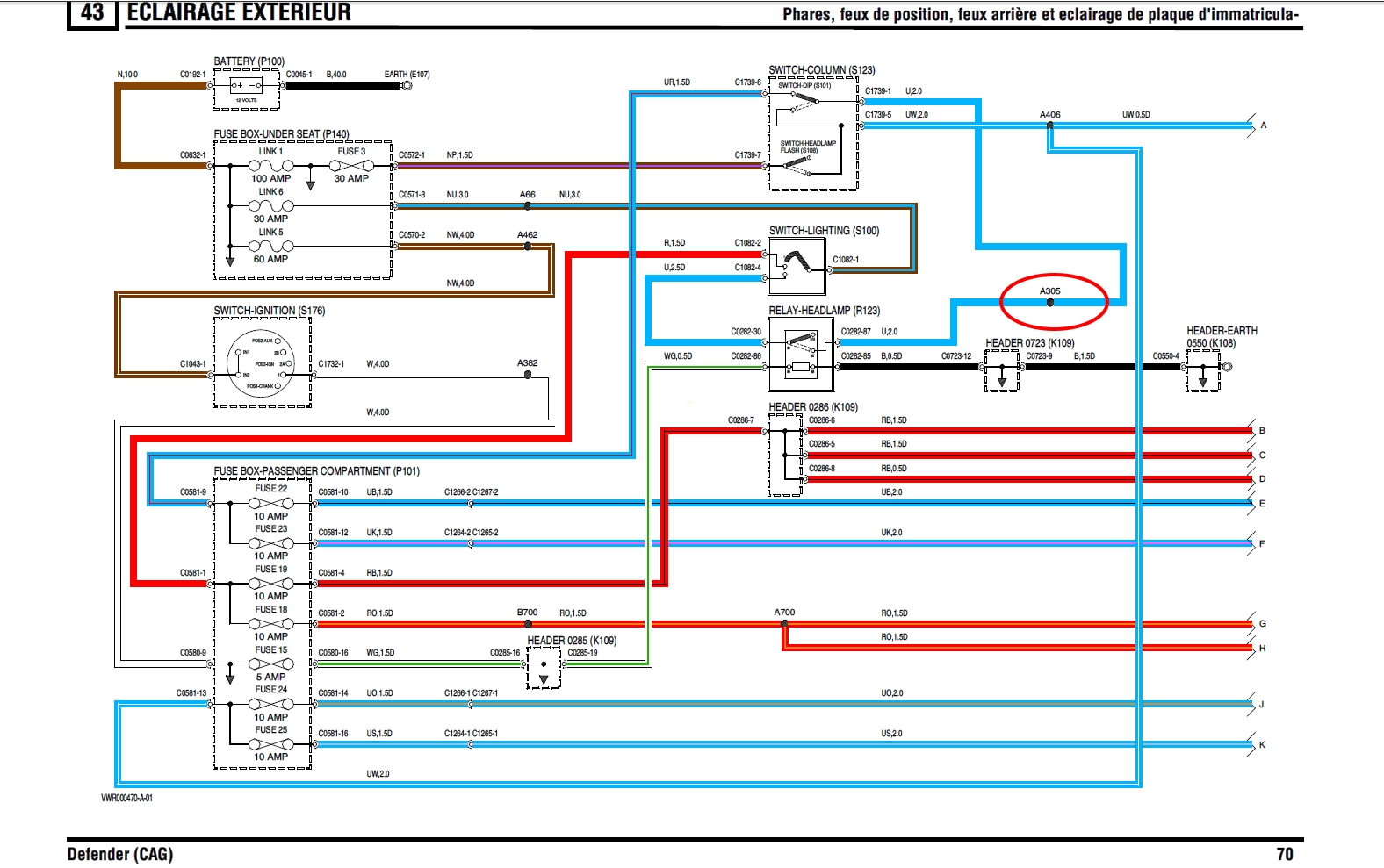

En regardant les schémas correspondant mieux à l'année de ton land, on peut voir une liaison supplémentaire sur le fil bleu, correspondant a l'antibrouillard:
Tu peux voir l'épissure A305 correspondant au piquage pour l'antibrouillard:
Donc on peut très bien imaginer qu'un défaut dans le feu Anti brouillard, ou dans sa ligne d'alimentation fil rouge liseré jaune, voir même dans la prise de remorque, qui puisse engendrer un échauffement du fil bleu.
Donc éventuellement, tu peux essayer d'écarter cette hypothèse en enlevant son fusible, le 26 de 10A,ou le relais C1724:
