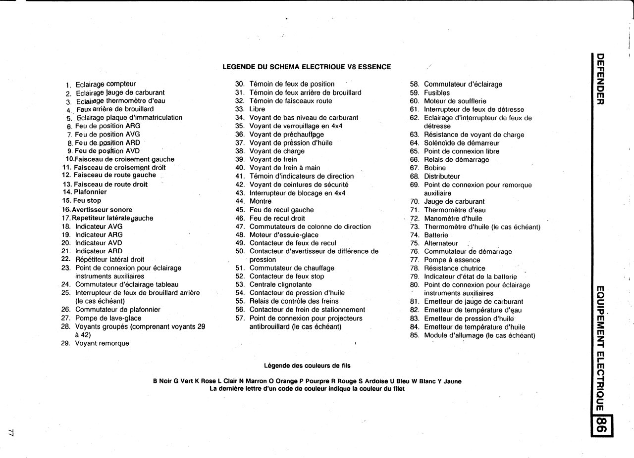

maxt89 a écrit : Aurais-tu le schéma électrique par hasard ?
Non ce n'est pas un hasard, j'ai rouler pendant 5 ou 6 ans en land V8, mais avec le passage à l'euro ben... :( je suis revenue au GO.
légendes associées:
