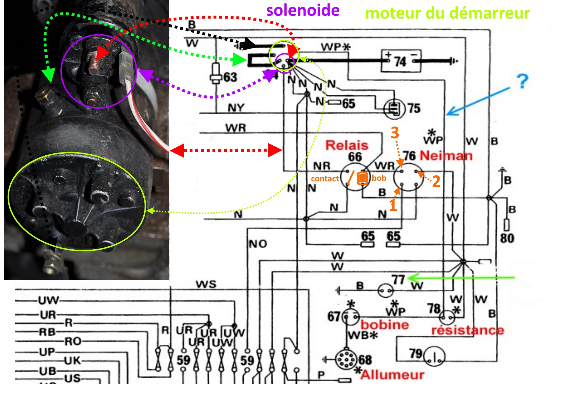

Alors on va détailler un peu...
D’après ce que tu dis, je suggérerai timidement deux problèmes, voir le schéma illustré de la partie concernée:
Si il y a le tic-tic, cela veux dire que le solénoïde ( gros relais sur le démarreur) est actionné, donc le 12V arrive bien via le relais 66 jusqu’à la petite cosse sur le démarreur, dans ce cas s'est le 12V de puissance donc gros fil qui ne passe pas. A moins que tu as l’ouïe super fine et que le tic-tic du solénoïde du démarreur soit confondu avec le tic-tic du relais 66. Dans ce cas j'orienterai les recherches vers le circuit de puissance, tresse masse batterie/châssis/moteur et toute la chaine du gros fil rouge.
Deuxième cas de figure, si pas ti-tic du tout.
Il faut suivre toute la chaine des fils marrons (N), qui partent du solénoïde, (pas ceux qui vont à l'alternateur) du même endroit que là ou arrive le gros fil de la batterie, puis remonter jusqu'au neiman, puis jusqu'au relais 66 et son support qui est à contrôler aussi. Tu peux localiser le relais 66 soit au bruit, soit à la couleur des fils. Le blanc liseré rouge qui part du neiman, se transforme en marron liseré rouge pour aller au démarreur ( pas évident à voir le liseré rouge sur le marron). Ou en résumé, le neiman en position 3, commande la bobine du relais 66, qui a son tour commute le 12 V marron, vers le solénoïde du démarreur. Donc là si pas tic-tic cela veut dire que la chaine est interrompu quelque part. Cosse mal serré ou dessertie de la plus petite sur le démarreur a la plus grosse sur la batterie, oxydation, dénudation, ruptation, aviation, corruption, délectation... :mrgreen:
Par exemple, une cause unique pour les deux symptômes voir 3 avec le froid, serait un desserrage de la cosse écrou de 13 du +12V du démarreur, d'où tout le monde part, car s'est le point commun de ces deux aléas. :mrgreen: Bah... tout ça pour ça :( .
NB: que disent les voyants quand pas tic-tic ?

Avec une bombe spéciale contact électrique, fais le tour des connexions, cosses, supports... Resserre tout ça d'un léger coup de pince ou clef selon.
Tu as le plus jolie des compteurs de land, celui qui marque 200 avec l'équivalent de la graduation en miles à l’intérieur. 30953km c'est pas vieux ça, cela veut dire que les charbons du démarreur ne doivent pas être au bout du rouleau.
As tu identifié le relais 66 ?
maxt89
Messages : 51
Enregistré le : 16/12/2012 19:15
Re: Mon def ne demarre pas
Message non lu par maxt89 »
Oui c'est le deuxième en partant de la droite.
En effet, c'était un 127 de réserve sur une base aérienne m'a dit le précédent proprio.
Je vais aller acheter ça et faire le tour. Sur le démarreur aussi?
maxt89
Messages : 51
Ca y est tout nettoyé, il a plu toute la nuit et il démarre nickel.
