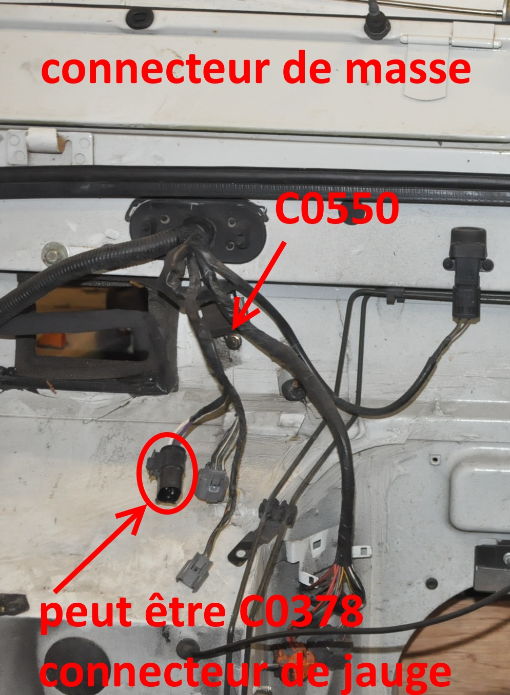

Il y a aussi la masse C0550, mais j'y crois moyen, mais cela ne coûte rien de la contrôler au passage, c'est à dire démonter l'écrou et contrôler que tous les raccords enfichés arrivant là sont OK.
Puisqu'on a l'image avec les connecteurs de tablier, au passage on peut contrôler que le connecteur de tablier de la jauge à carburant (C0378) est en bon état aussi, car si il est oxydé, cela peut-être une bonne cause de panne, vérifie que c'est bien celui de la photo en te référant aux couleurs des fils de la jauge qui arrivent dessus, normalement comme tu peux le voir sur le schéma les couleurs sont vert liseré noir et gris liseré noir.
