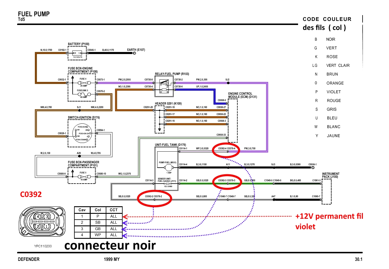

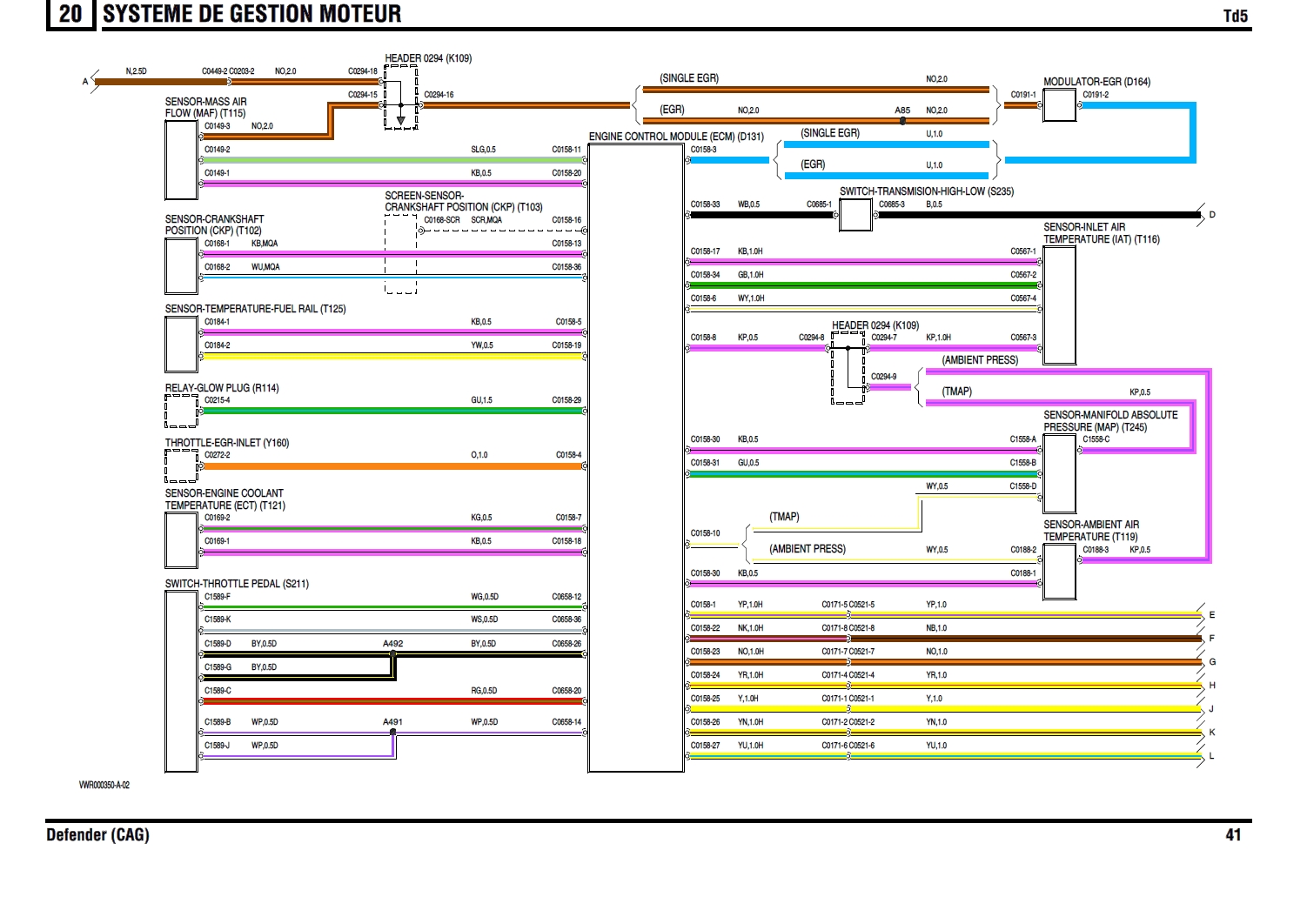

Bon pour entrevoir ce qui pourrait y avoir comme défaut, rien de tel que des petits schémas:

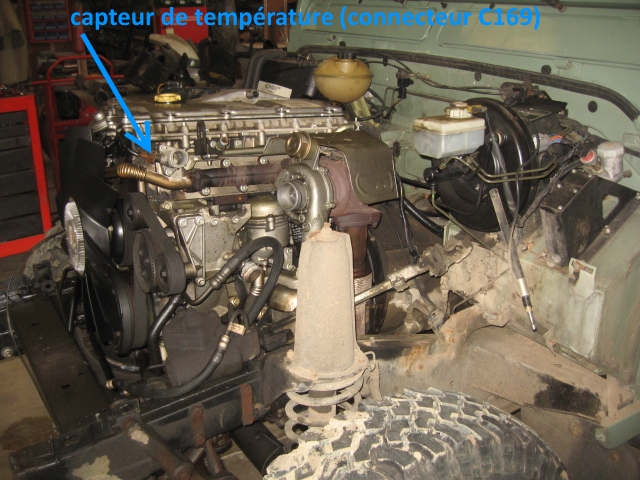

le premier est que la jauge de t° est au milieu à froid et part vers le froid quant le moteur chauffe
De prime abord, on pourrait penser un un problème de sonde de température ou de capteur ECT comme il l’appelle dans la doc.

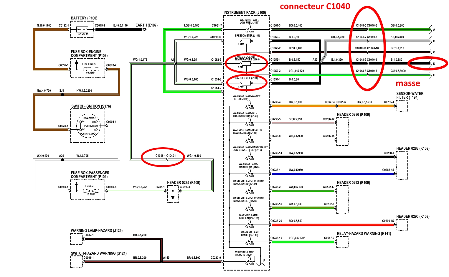

Comme simultanément tu évoques le problème de jauge, on peut aussi suspecter un connecteur ou un collecteur de raccordement, sur le premier schéma sont entourés certains des suspects potentiels.

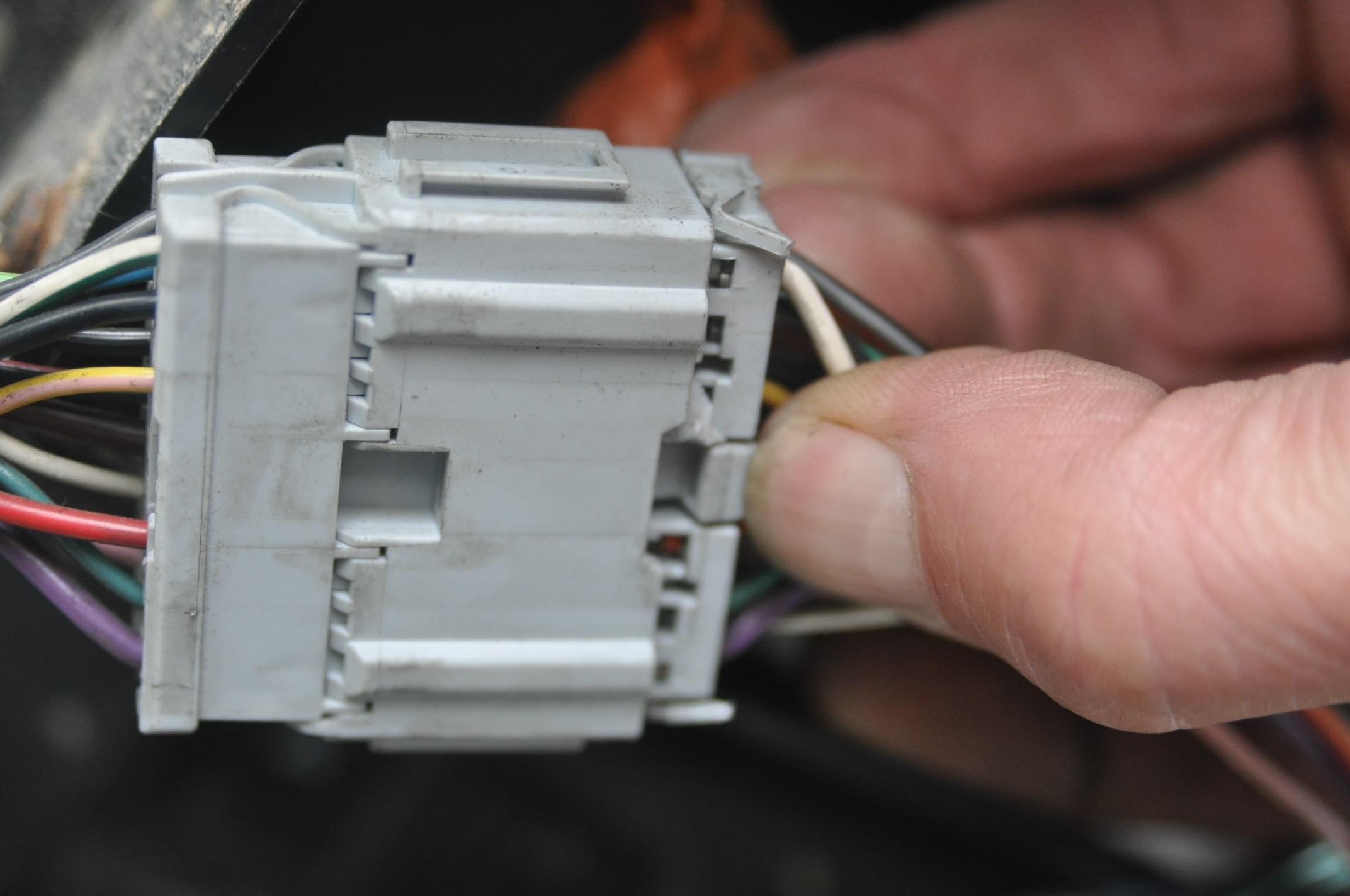

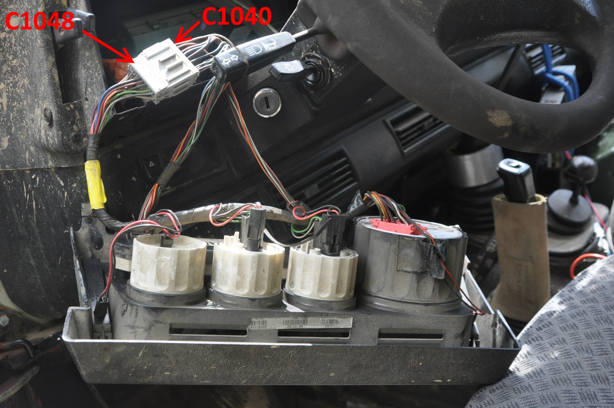

Le connecteur des instruments derrière le tableau de bord:
Il faut appuyer sur un ergot au centre pour le déverrouiller. Vérifie là que tout te parait en bon état, pas de plastique fondu, ou de cosses oxydés.

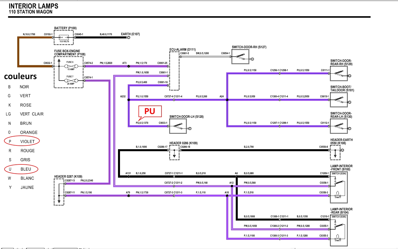

Il y a également dans le circuit le collecteur K109 de raccordement C0287, lui, il se trouve au centre derrière l'autoradio un peu difficile d’accès.

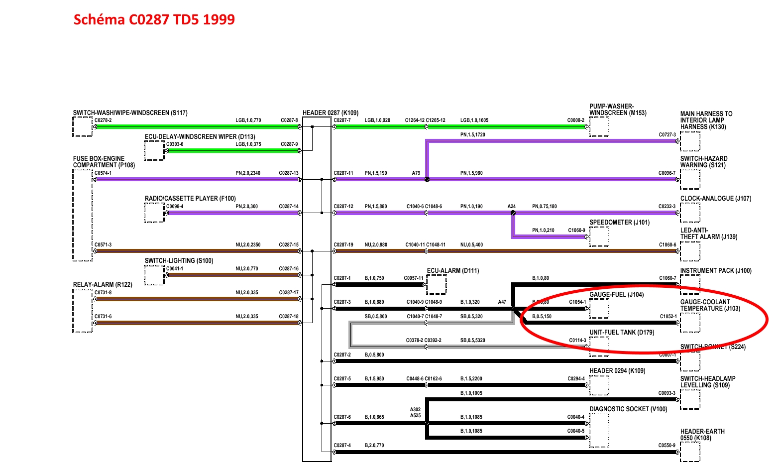

Avant de tout démonter, regarde sur le schéma du collecteur C0287, si par hasard, il n'y aurait pas d'autre éléments raccordés qui présenteraient un problème ce qui pourrait confirmer un défaut venant de là. Sinon démonte le en dernier recours.

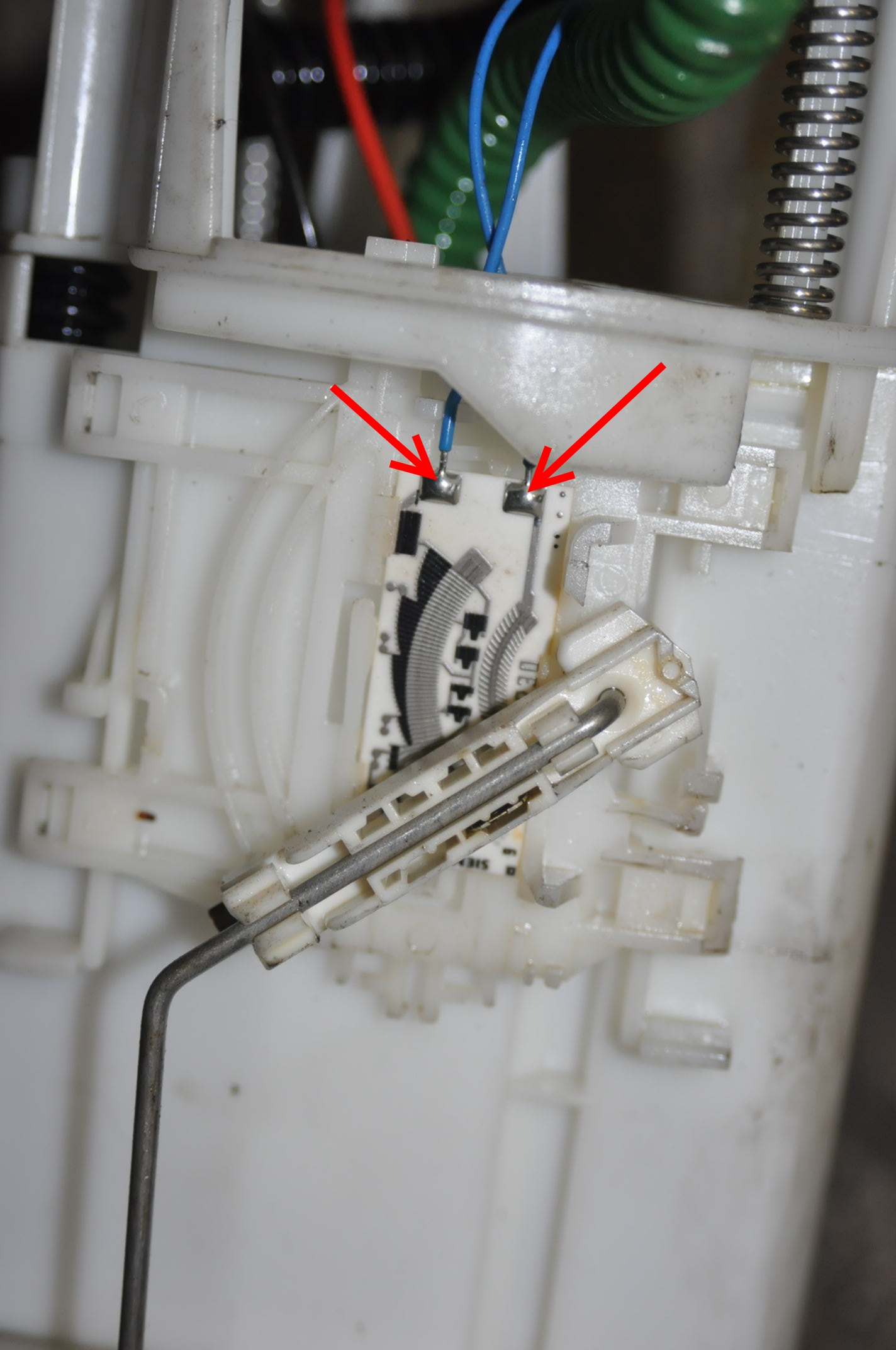

Après toutes ces vérifications, il faudra procéder au démontage de la pompe sur le réservoir pour contrôler les soudures sur la jauge de carburant elle même.

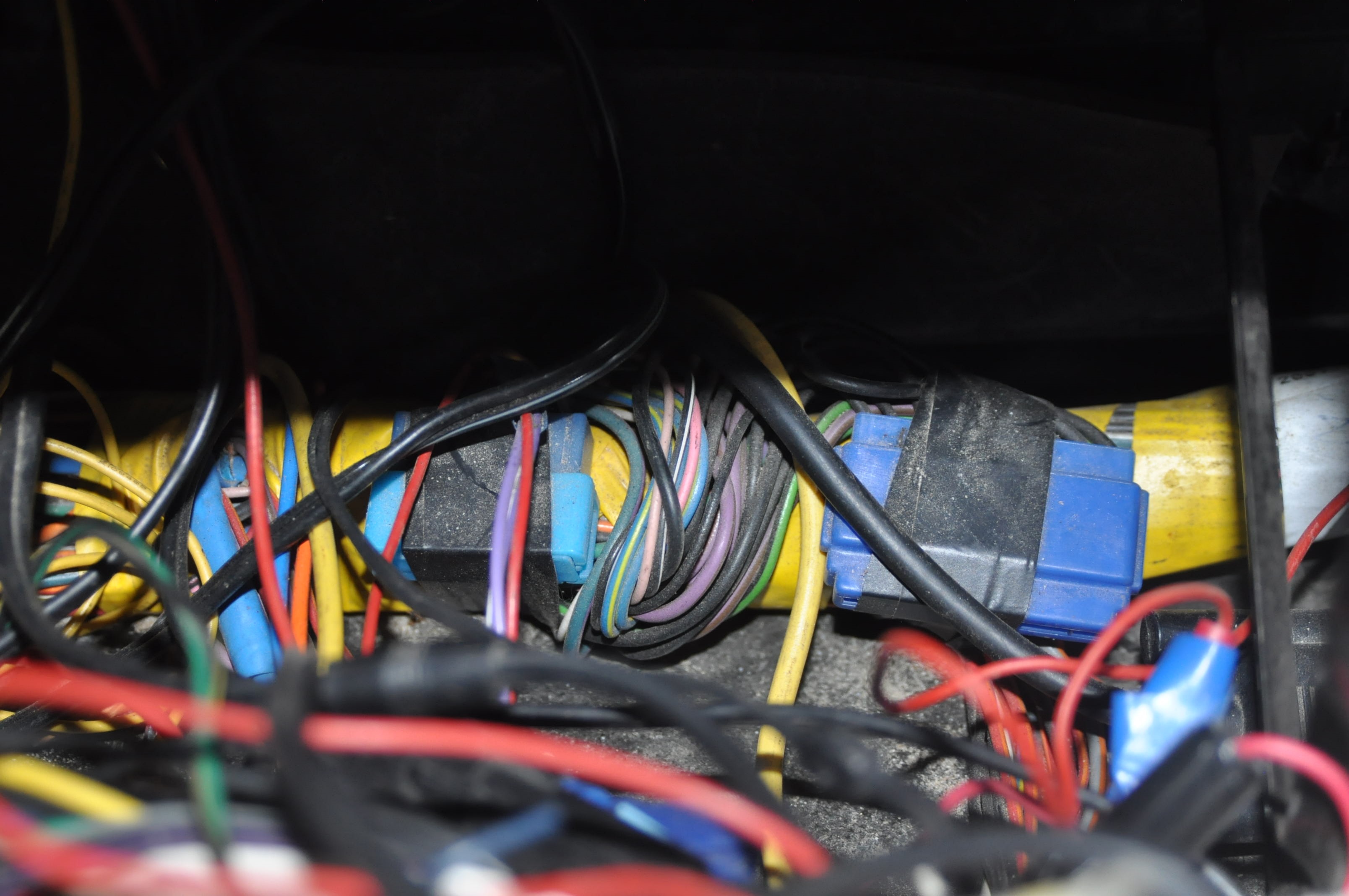

Ce qui ma permis aussi de voir que le cablage a bien reçus des modifications, tel des waggos ... :?
Et que les contacts était naze sur l'un de ces waggos, celui qui récupère les fils violet ... que gère t'ils ?
J'ai regarder tous les connecteurs rouge et bleu, et les ai nettoyé pour voir .
Ce que tu appelles Waggos, ce sont des dominos? ou les collecteurs de raccordements?
Là il faut être plus précis, il y en a plusieurs avec des fils violets, et généralement il y a un liseré aussi. Combien de fils violets et quels sont les autres fils avec ? Généralement la couleur violette et ses dérivées avec des liserés sont des fonctions +12V sans clef de contact, et cela gères les plafonniers par exemple.
Sont ils OK ?

Pour les waggos de connexion rapide ce sont quatre fils marron et bleu , pour le deuxième, quatre fils violet et bleu !
Tiens tiens, regarde le schéma de collecteur de raccordement que je t'ai mis en ligne précédemment, c'est le C0287 justement celui ou il y a 5 fils marrons liseré bleu, important de dire la couleur principale en première et le liseré en second. Peut-être que tu n'as pas d'alarme, cela expliquerait le fil en moins. Pour le fil violet liseré bleu, il vont aux contacteurs de portes, vois le schéma:

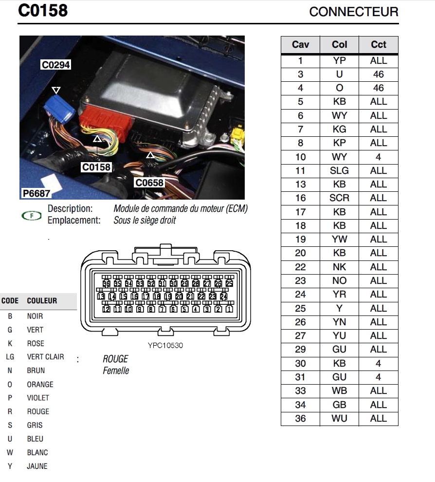

Il faudrait voir ou sont les autres fils de C0287, car le défaut de jauge, peut très bien venir de ce secteur là, car dessus, il y avait, ou il y a, la masse des deux manomètres qui posent problème, il faut le retrouver et être sur de ça...Avant d'envisager de faire la trappe. A la limite, essais de ramener directement une masse ( fil noir )dont tu es sur sur le mano. D'autre part, la prise de la sonde de température sur le moteur, est-elle montée dans le bon sens ?
Pour ce qui est du fils noir, alors ils est sur la prise rouge de l'ecu, il est quant on regarde par dessus, du coté gauche de la prise est il rentre dans une gaine noir de quatre fils !dont un blanc, un rose et noir et un vert !
:? Je ne vois pas trop de quel fil tu parles sur la prise rouge (C0158), car il n'y a pas de fil noir dessus, sur les 36 broches aucune à un fil noir.
Sur le schéma: Situé du coté gauche de la prise, c'est à dire vers les broches 36 et13, on peut voir un fil rose liseré noir et un fil blanc liseré bleu, est-ce de celui là dont tu parles? Si c'est le cas, ils vont vers le capteur de point mort haut du volant moteur. Pour le vert et le noir ? Une alim et une masse mais aucune garantie car tu es trop vague.

Tout cas moi sur ma broche rouge ecu j'ai bien un fil noir sans couleur autre ??? et dénudé :shock:
Après une petite recherche sur des schémas plus récents, on trouve bien un fil noir broche 33 dont la couleur est repérée blanc liseré noir, mais pas sur la description du connecteur, peut-être une histoire d'option: alarme; pays... De quand date ton land exactement et d'où vient-il ?
Brochage du connecteur rouge de l'ECU du TD5 C0158 de 2002, prélevé dans la même doc que le schéma, et là, pas de fil noir qui apparait seulement un blanc liseré noir.

Pour le feu stop, j'ai trouvé une cause noir à deux fils qui pendouille prés de la traverse, mais dans le noir j'ai pas trop vu .Dont un des fils est totalement oxydé ... :)
Pour le fil noir au connecteur 33 je pense que c'est ça, la voiture vient d'Allemagne !
