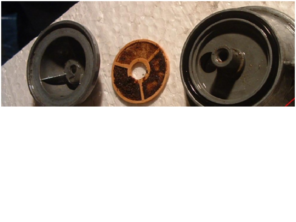

d'accord avec tout ce qui s'est dit plus haut, avec une préférence pour la pompe d'amorçage.
Si la partie haute se démonte, il y a un filtre (grille) qui peut se colmater:

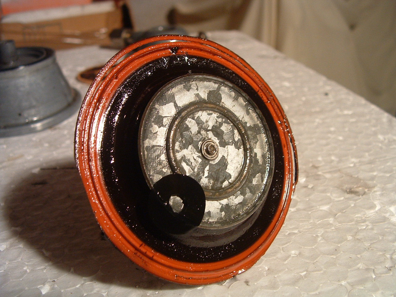

La pompe peut aussi avoir lâché au niveau des clapets:
ou de la membrane:
l'ensemble de la pompe de gavage:
