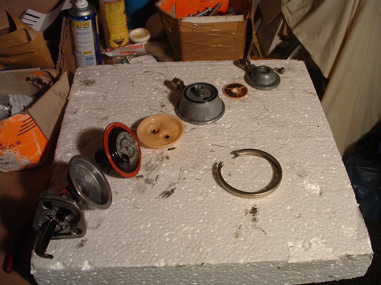

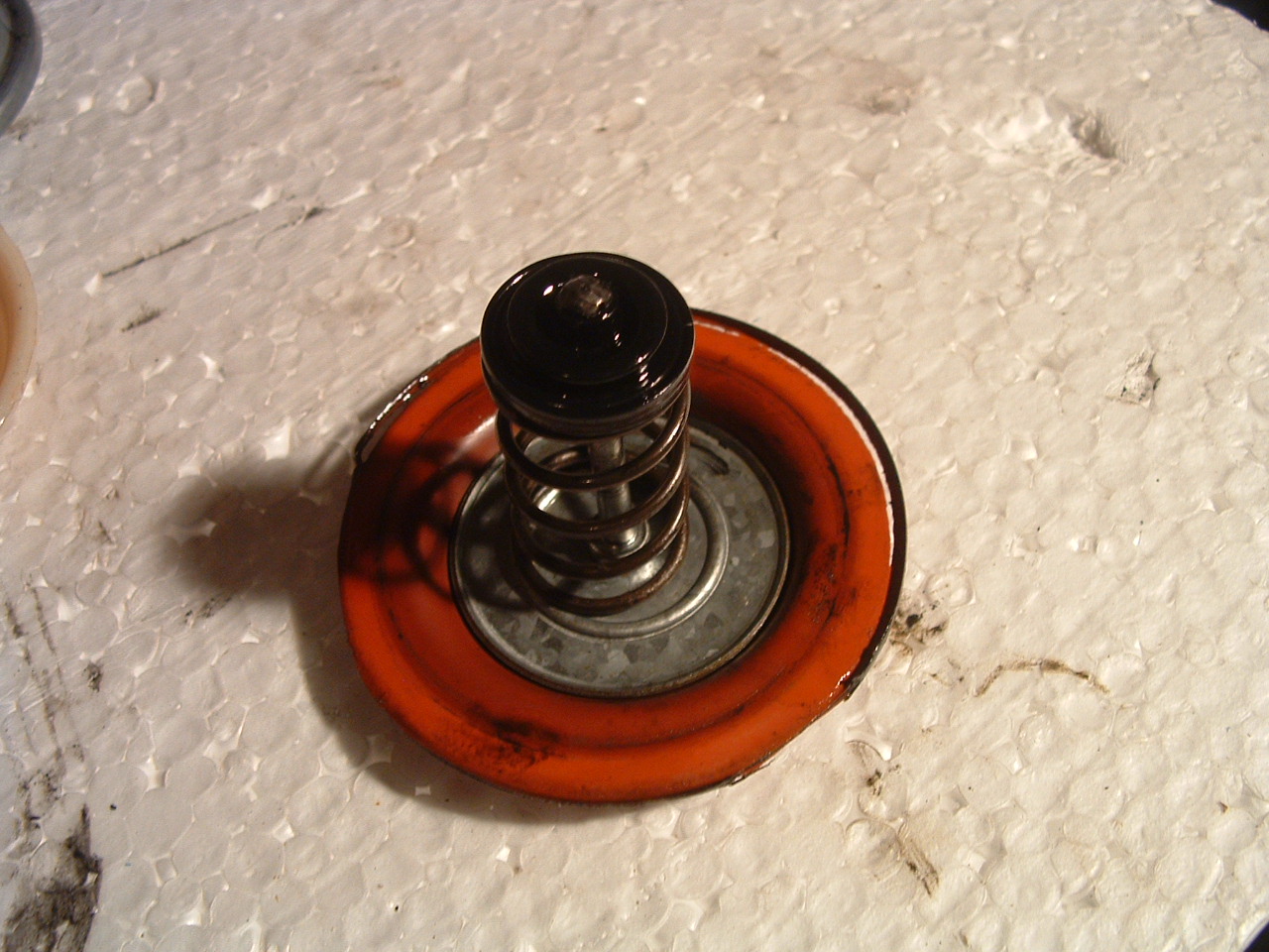

Bonjour à tous, j'ai profité de ce week-end pour remettre les mains dans le moteur.
Vos diagnostics étaient pile poil. j'ai remplacé la pompe de gavage, fait la vidange complète et tout roule !
On m'avait effectivement conseillé de vérifier l'huile moteur qui peut se charger en gasoil si clapet pompe HS.
J'ai démonté la pompe après coup, le filtre était encrassé et le clapet naze.
Merci à tous, problème résolu, le moteur tourne.
