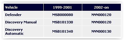

Liste des ECU reprogrammables :
NNN000120 Def et Disco BVM
NNN500020 Def et Disco BVM
NNN500250 Disco BVM
NNN000130 Disco BVA
NNN500030 Disco BVA
Voilà

Nickel, je corrige ma DocGecko a écrit :Liste des ECU reprogrammables :
NNN500250 Disco BVM
NNN000130 Disco BVA
NNN500030 Disco BVA
Voilà

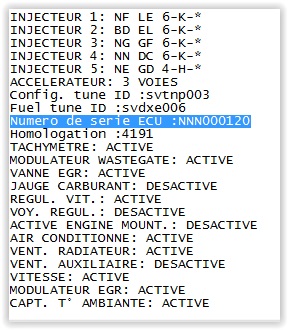

Hello !
Je revient encore à la charge pour des questions qui me turlupines... Voilà l'ECU actuel de mon DEF est un NNN000120 donc reprogrammable si j'ai bien suivi... Mais est ce qu'il fait partie des ECU flashable dont on est pas obligé de changer la puce pour optimiser la puissance ?

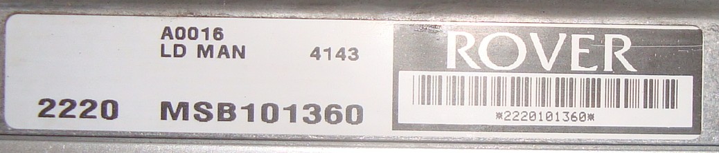

J'ai récament acheté l'épave d'un Def de début 2001, mais sur l'ECU est inscrit MSB101360... What else ? Et est ce que pour un dépannage rapide je peut démarrer et rouler avec mon DEF en mode dégrader avec cet ECU ?
