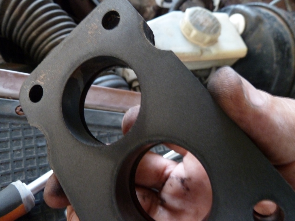

J'ai déposé le carbu pour un nettoyage complet.
Sous le carbu, il il y a une cale. Je suppose que c'est pour faire une sorte d'isolant thermique entre le carbu et le collecteur d'admission. Elle est prise en sandwich entre deux joints papier. Celui du bas est déchiré et le dessus du collecteur présente une trace allant d'un corps à l'autre. La cale aussi et au même endroit.
Trace sur le collecteur
Joint papier endommagé
Trace entre les deux corps sur la cale.
ça pourrait être ça la cause des gargouillis ? Une prise d'air du fait du joint déchiré ?
Pas de joint papier sous la main. Le plus proche est à 8000 km de mon Land. Vous pensez que je peux remonter cela à la pâte bleue ?

Ne cherche pas plus loin la source de tes ennuis, les joints d'embase sont morts, à froid l'étanchéité est presque bonne mais dès qu'il y a chauffe donc dilatation, la prise d'air devient plus importante.
(d'ailleurs tes bougies devraient avoir une couleur brun très clair voir presque blanche si tu as roulé un moment avec cette prise d'air.)
donc, changement des joints et vérification de la planéité des portés et de la cale.

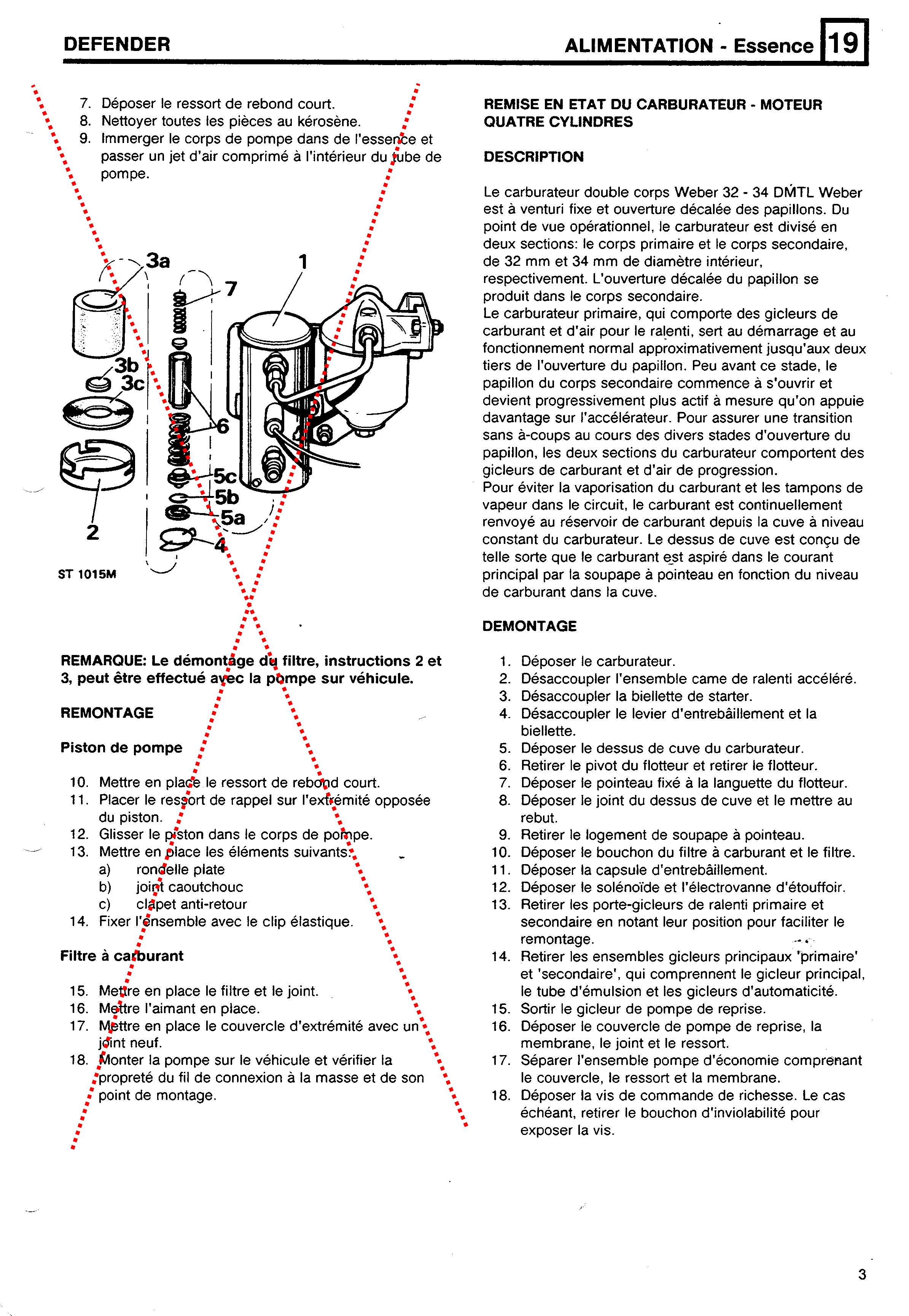

Carburateur Weber 32/34 DMTL Defender
Je n'arrive décidément pas à trouver le filtre à essence repéré 3 sur cet éclaté. IL est présent sur tout les carbus de ce type ou bien existe-t-il différentes versions ?
Land OneTen-2.25ess-1983-CTTE
Ce n'est pas une voiture, Monsieur! C'est un Land...
Re: Carbu Weber 32-34 DMTL qui gargouille ?
Jardeheu a écrit : IL est présent sur tout les carbus de ce type ou bien existe-t-il différentes versions ?
A priori sur tous.

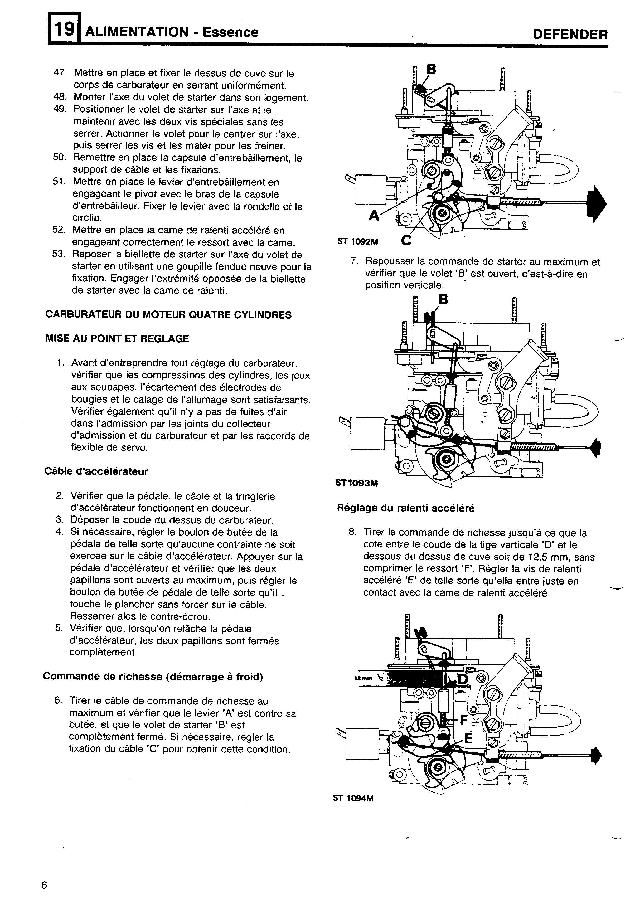

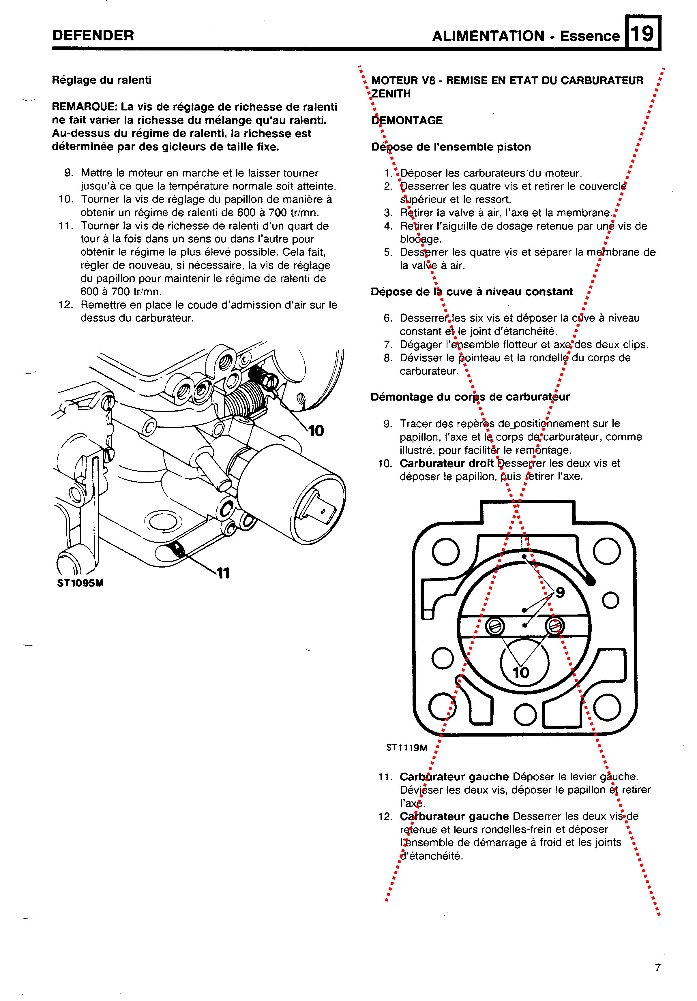

Bon, est ce que tu as tout bien fait comme dit le monsieur Land-Rover dans sa doc en français ?
1)
2)
3)
4)
5)
