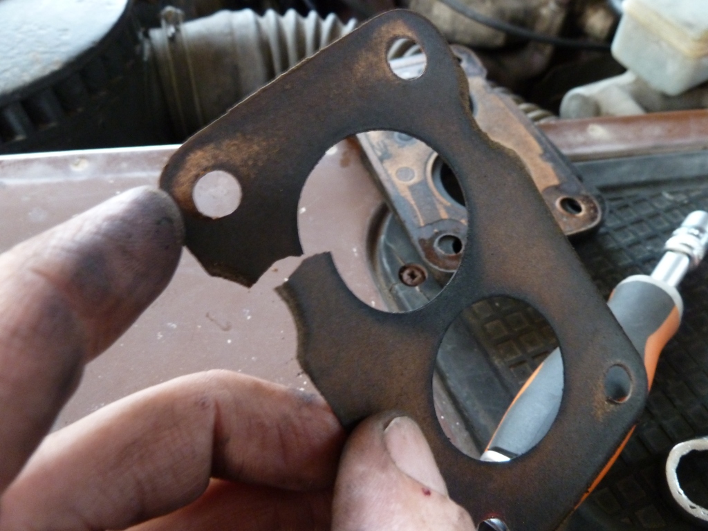

J'ai déposé le carbu pour un nettoyage complet.
Sous le carbu, il il y a une cale. Je suppose que c'est pour faire une sorte d'isolant thermique entre le carbu et le collecteur d'admission. Elle est prise en sandwich entre deux joints papier. Celui du bas est déchiré et le dessus du collecteur présente une trace allant d'un corps à l'autre. La cale aussi et au même endroit.
ça pourrait être ça la cause des gargouillis ? Une prise d'air du fait du joint déchiré ?
Pas de joint papier sous la main. Le plus proche est à 8000 km de mon Land. Vous pensez que je peux remonter cela à la pâte bleue ?

Re: Carbu Weber 32-34 DMTL qui gargouille ?
Ne cherche pas plus loin la source de tes ennuis, les joints d'embase sont morts, à froid l'étanchéité est presque bonne mais dès qu'il y a chauffe donc dilatation, la prise d'air devient plus importante.
(d'ailleurs tes bougies devraient avoir une couleur brun très clair voir presque blanche si tu as roulé un moment avec cette prise d'air.)
donc, changement des joints et vérification de la planéité des portés et de la cale.

En effet. J'ai eu un problème similaire sur une 309. En fait, j'avais mal serré le carbu sur le collecteur....Jardeheu a écrit : ça pourrait être ça la cause des gargouillis ? Une prise d'air du fait du joint déchiré ?
OuiVous pensez que je peux remonter cela à la pâte bleue ?

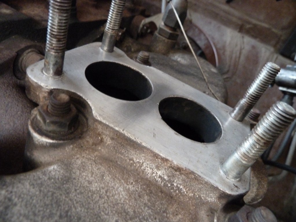

Merci pour la rapidité des réponses.
Je vais remonter le carbu à la pâte bleue de chez ITEX.
Je vais tout de même contrôler la planéité des quatre plans de joints en question. Collecteur, cale inf, cale sup et carbu. si besoin petit rectification sur marbre au 400 à l'eau.

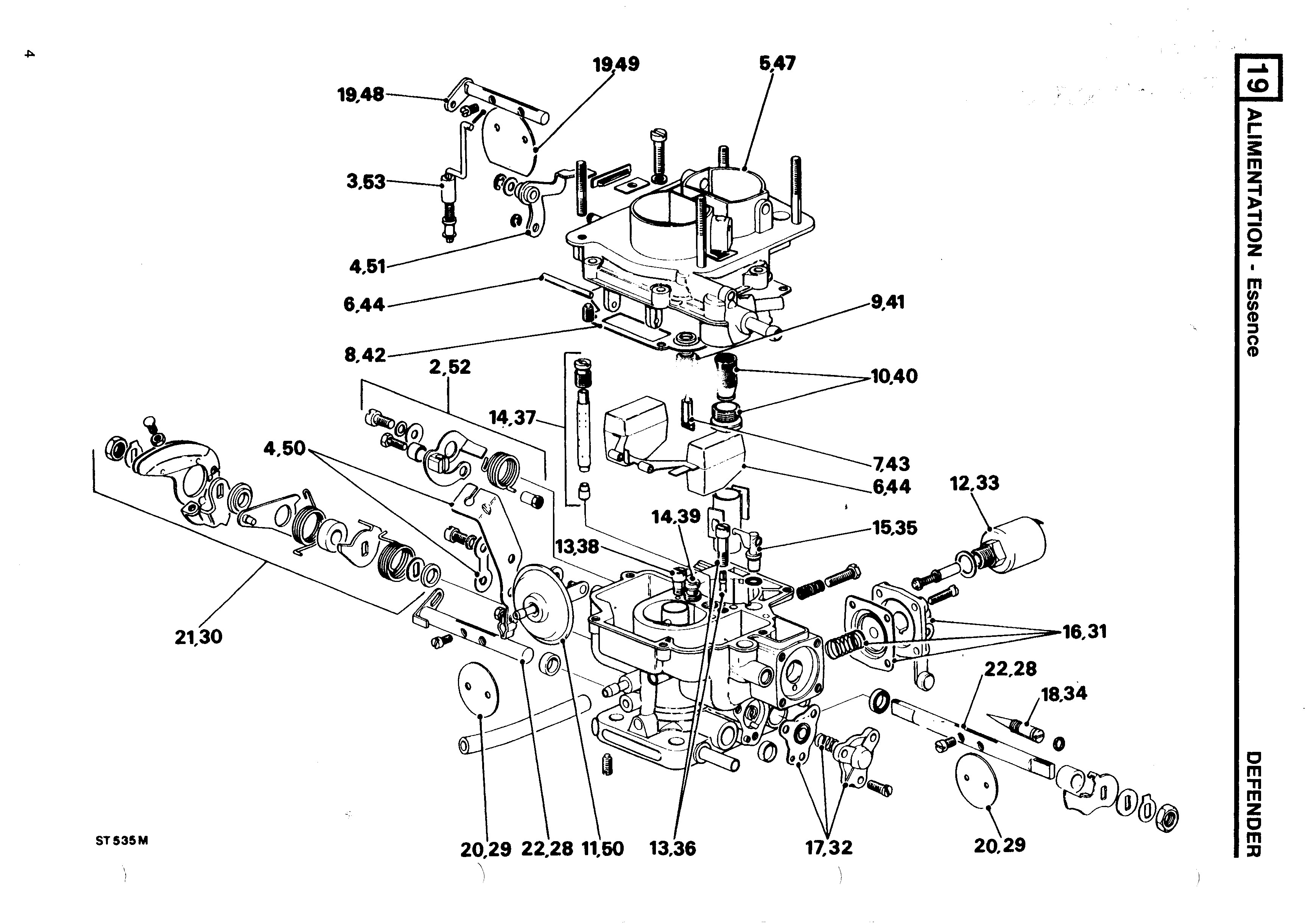

Je n'arrive décidément pas à trouver le filtre à essence repéré 3 sur cet éclaté. IL est présent sur tout les carbus de ce type ou bien existe-t-il différentes versions ?

- Messages : 6084
Salut,Jardeheu a écrit : IL est présent sur tout les carbus de ce type ou bien existe-t-il différentes versions ?
A priori sur tous.
quelques idées en vrac
Pour le soufflage des gicleurs, il est préférable de les souffler dans le sens inverse du sens dans lequel les saletés sont entrées....
As tu nettoyer le tube d'émulsion (long gicleur avec diffuseur à trous)?
Pas trop serrer les goujons de la bride....
Pas de jeu dans l'axe du papillon?
