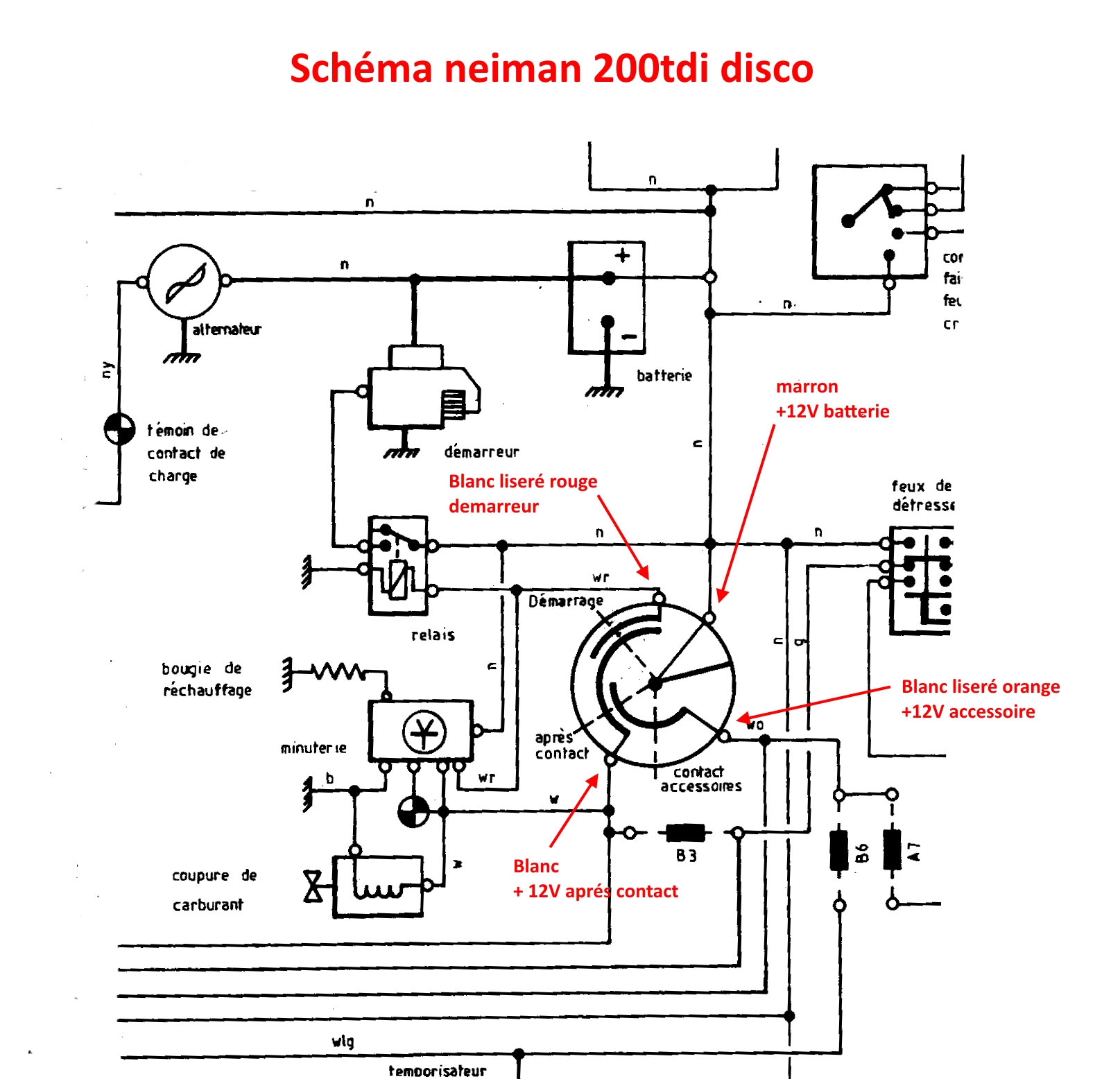

Après 10 ans de bons et loyaux services j'ai un soucis de démarrage avec mon disco 200 tdi de 1990,. quand je tourne la clef de contact parfois le démarreur ne tourne pas ( pas un bruit sauf le clic du relai de préchauffage ) et il me suffit de maintenir la clef de contact à fond ( en position de démarrage ) et de donner un coup de klaxon et le démarreur lance immédiatement le moteur et ça démarre nickel ; d'ou peut venir le problème ?

Contrôle la cartouche du neiman dans un premier temps.
Ressert la petite cosse sur le démarreur.
As tu un anti démarrage ?

Dans la rubrique électricité, en tapant neiman dans la fenêtre de recherche en haut a droite, 286 résultats, puis démontage, 11 résultats dans la fenêtre de recherche en haut a droite,
Je suis tombé sur ces thème:
neiman Demontage
Problème préchauffage 2.5L Fonctionnement
Cela concerne plus les lands que les discos, mais il n'y a pas beaucoup de différence, surtout par rapport au 200, sauf que les fils sont soudés sur la cartouche avec 30cm de fil et il y a un connecteur noir. Les couleur des fils sont les mêmes par contre. Le connecteur:
Oui.109 a écrit :peut-on trouver uniquement la cartouche en pièce de rechange , quelqu'un a t'il la référence ?
Tu vas sur
et tu obtient les ref. Mais pour les références, je ne peux pas t'en dire plus, car les discos je ne connais pas trop, il faut tes numéros, il y a des spécialistes ici qui t'en diront plus. Un extrait de schéma Non LR mais (RTA), comme ça, tu sais ou tu mets les pieds électriquement parlant: A+http://www.allbrit.de/UNI.cfm?PAGE=805972&SPRACHE=EN a écrit :Allbrit
