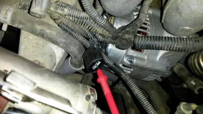

Donc, comme demandé par VOLTA, j'ai débranché la broche qui se trouve à l'arrière de l'alternateur : il y a 3 fiches, mais seules 2 sont utilisées par Land Rover, au milieu, un fil vert liseré jaune, et sur le coté, un fil marron liseré jaune.
Moteur tournant, je vérifie à l’ohmmètre le fil vert /jaune, dans un sens, puis dans l'autre, et j'obtiens =1 à chaque fois en prenant une masse sur l’œilleton de dépose du moteur ; la valeur affichée varie en changeant de masse (sur le châssis), mais une fois stabilisée, j'obtiens toujours =1.
vérification de la broche à l'arrière de l'alternateur
vérification de la broche à l'arrière de l'alternateur (2)

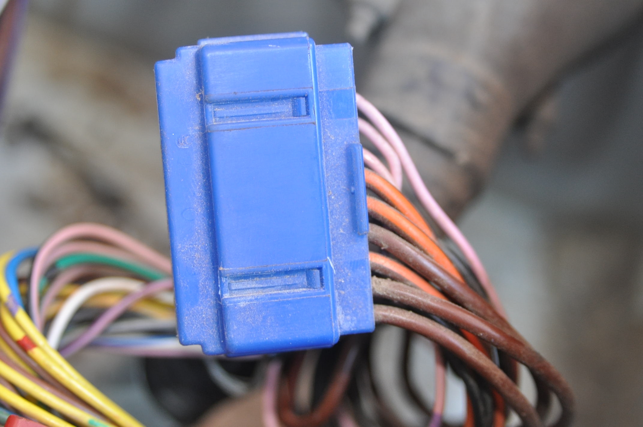

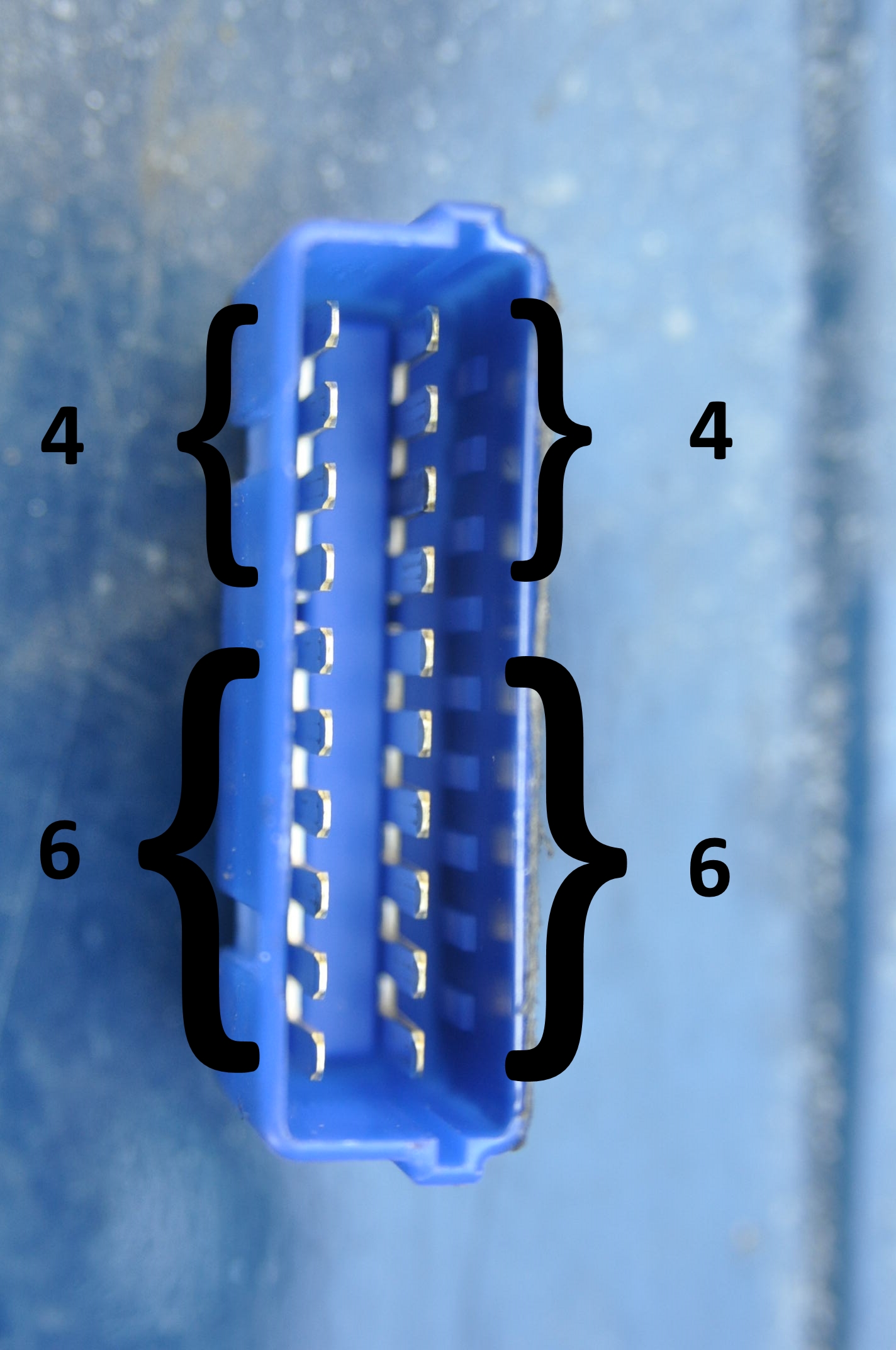

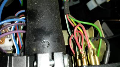

j'avais un doute à propos des commodos (un des rares endroits que je n'ai pas encore visité, ces temps derniers, dans mon Defender ...). Aussi, j'ai ouvert le boitier qui se trouve derrière le volant : R A S !
vérification des connections des commodos (1)
vérification des connections des commodos (2)

Aïe.... je crains que je ne me sois pas bien fait comprendre....
j'avais dit:
Volta a écrit : Pour la partie excitation de l'alterno, as-tu une idée de ce que peut faire le +12V qui arrive par le fil GY???
Et qu'est-ce qui se passerait, si on avait pas de 12V après contact sur le fil GY quand on est en fonctionnement "normal"???
Après, si pas d'anomalie... ben... débrancher le connecteur de l'alterno, faire une mesure du +12V qui arrive sur le fil GY... juste avec le contact, et si c'est bon, faire un essai moteur en marche puis coupure... sans accélérer pour éviter tout problème avec l'alterno...
L'idée c'est que, il est probable que ce soit l'alterno qui renvoie cette tension de 4V et des brouettes, dans le circuit de + Apc, soit par le fusible 6 soit par le fusible 7 via la platine des voyants du TDB.....
Comme pour l'instant on a pas de platine voyants pour essayer, l'idée, c'était d'une part, de faire un test démarrage/arrêt, alternateur débranché, pour voir si on a toujours le défaut, ou pas.... :wink:
Et d'autre part, de vérifier si on avait bien une tension de 12V uniquement contact mis, sur le fil GY (Vert/Jaune)
Donc calibre 20V en Voltmètre....
Là, ce que tu nous a fait, c'est de mesurer la résistance entre le bout du connecteur et la masse... :sm11:
J'ajoute qu'en plus, c'est très mauvais pour la santé du multimètre de mesurer une résistance sous tension... il y a un risque de destruction du circuit de mesure de la fonction Ohmmètre... (manquerait plus que ça!)
Ne jamais mesurer à l’ohmmètre une résistance sous tension!!!!!
Je ne crie pas..hein! :mrgreen: C'est juste pour marquer les esprits, et peut-être éviter à d'autres de faire des co... des bêtises!
Donc, à la question: "je démonte quoi maintenant?" je serai tenté de dire: ben... le réchauffeur de gazole, et on y retourne! :sm1: :mrgreen:
Décidément, toi et mon pote Willy, vous m'en faites voir de toutes les couleurs.... des fils! :lol:
Mais de ce côté, c'est fait! on retrouvé tous nos petits, et le 200Tdi qui est dans le 90 2.5LTD devrait péter ces jours-ci...

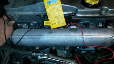

Je teste également le câble + sur la batterie avec l'ampèremètre ; moteur coupé, sans consommation de courant, voila ce que je constate en intercalant mon ampèremètre entre le câble et la borne+ de la batterie : il affiche - 1 :
test câble + batterie
Faut il affiner le test en baissant la sensibilité de l'ampèremètre ?
on progresse, on progresse ... VOLTA, LØLØ, une aspirine ?
Re: Problèmes électriques suite inversion batterie Defender
Le fichier joint 20150729_173302 test fuite de courant au + batterie.jpg n’est plus disponible.
Juste comme ça en passant, ton ampèremètre a des trop petits calibres, pour faire une mesure sereinement en courant, il va de 2mA à 200mA max, c'est à dire 0.2A, ce qui pour l'automobile est vraiment trop peu, pour ne pas risquer de détériorer l'appareil. Sur la photo tu es sur le calibre 20mA probablement que l'appareil t'indique un dépassement, c'est à dire que le courant que tu veux mesurer est plus fort que 20mA. D'autre part il t'indique un "moins" 1, comme tu peux le voir sur ta photo, tu as inversé les bornes de l'ampèremètre, la sens de circulation du courant étant théoriquement du + vers le - c'est la borne rouge du multimètre que tu positionnes sur le plot de la batterie et la borne noire sur la cosse de la batterie. Ce n'est pas grave en soit avec un appareil numérique, avec un appareil à aiguille celle ci serait partie à fond dans le mauvais sens, là il te l'indique en affichant le - .
Fais un essais sur le calibre 200mA en mettant les pointe de mesure dans le bon sens.
Avez vous une idée de se que consomme un TD5 sans option à l’arrêt ?

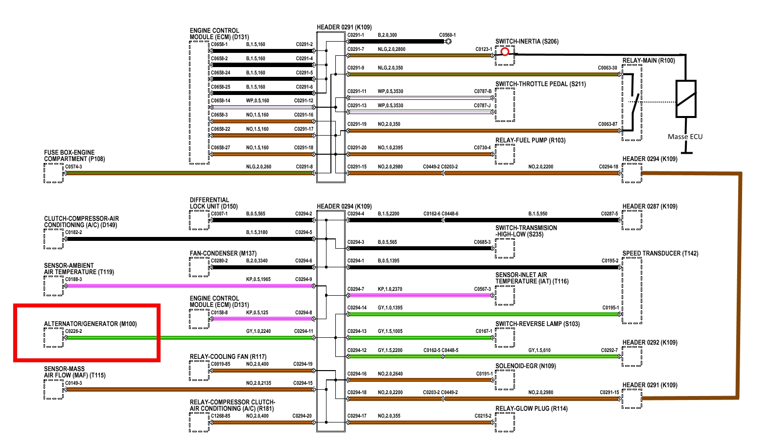

Volta a écrit : @LØLØ: Le test des fusibles sur le + permanent peut être fait, mais ce que je crains, c'est qu'avec cette méthode, on arrête le moteur pour une raison autre que celle qui cause la panne...
Pour le fusible 5, je pense qu'on est dans ce cas de figure! : il alimente le main relay et l'ECU... :wink:
Pour le Fusible 4 il alimente le relais de pompe... donc sans doute normal que le régime baisse...
Pour l'Ampèremètre: augmenter le calibre... de préférence 20A... si ton appareil en dispose...
Pour l'Ampèremètre et le voltmètre, toujours commencer par le calibre le plus élevé, quand on ne connait pas exactement la valeur que l'on va trouver...
ensuite on descend progressivement...
Philippe: arrête de jouer avec ton appareil... tu vas finir par le casser!... :sm11:
edit: le temps que je recherche sur les schémas, et que je rédige, j'ai vu que tu avais posté,LØLØ.... :mrgreen:
Et au final, tu vois qu'on arrive à se retrouver! :mrgreen:
D'accord pour le main relay... mais il est piloté par l'ECU... et, comme tu dis, il ne faut pas grand chose pour qu'il reste excité... et nos 4V doivent suffire pour ça! et c'est là qu'on tourne en rond!
Soit le main relay ne se décolle pas, l'ECU est alimenté continue a faire tourner l'ensemble, alternateur compris... qui renvoie le 4V et ainsi de suite...
Soit il y a un souci côté excitation, (platine TDB par exemple) avec le même processus...
Qui de l’œuf ou de la poule était là le premier????
Soit cette tension parasite est fournie par une une autre partie du circuit, mais moteur tournant uniquement...
Pour le relais, il y a la peut-être la possibilité de l'intervertir avec un autre... si la référence est la même... :wink:

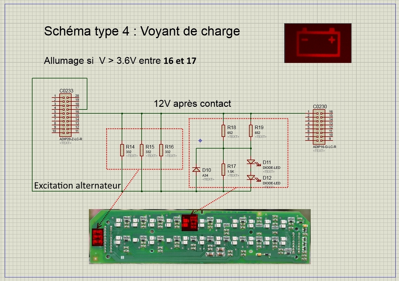

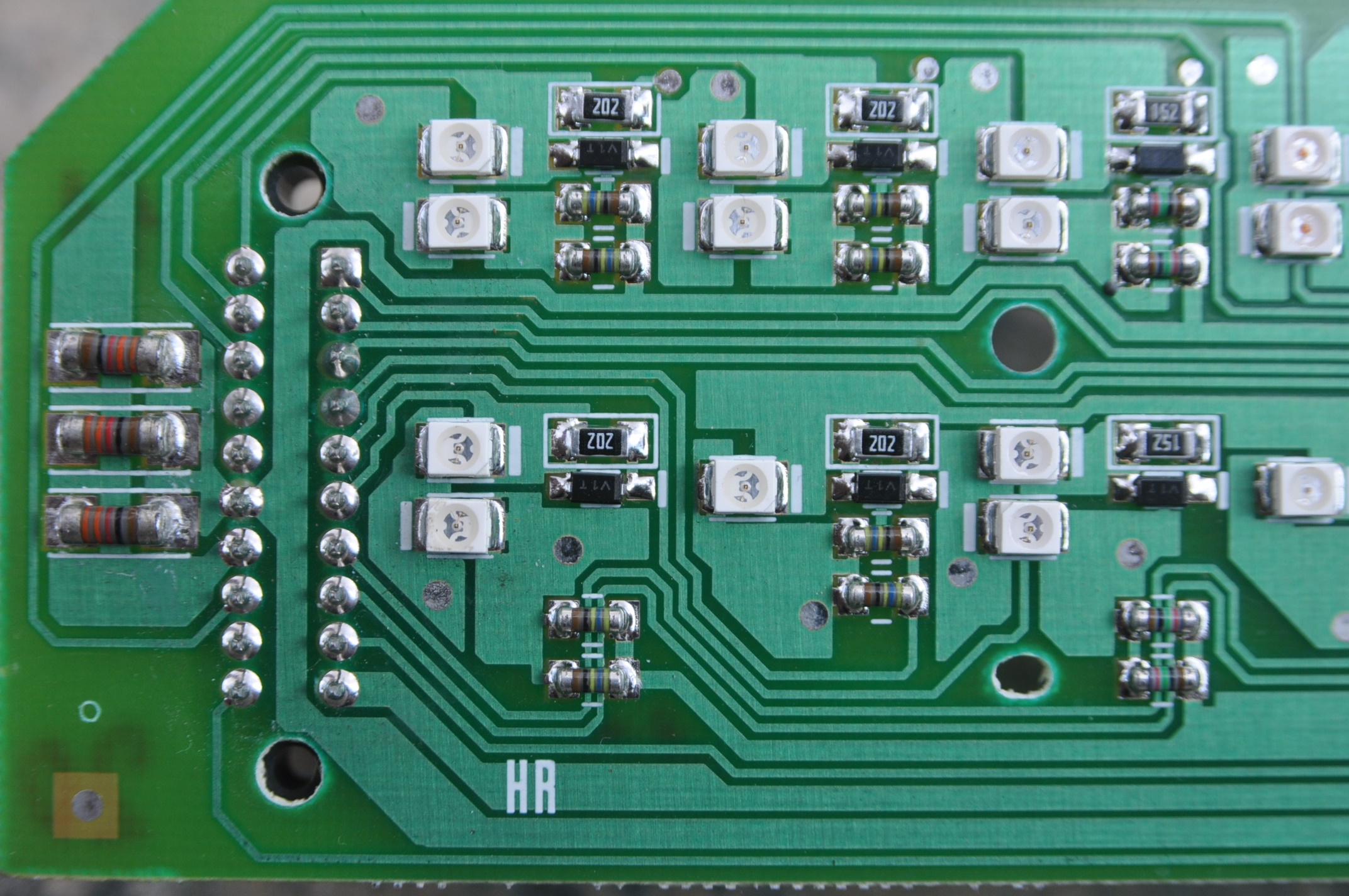

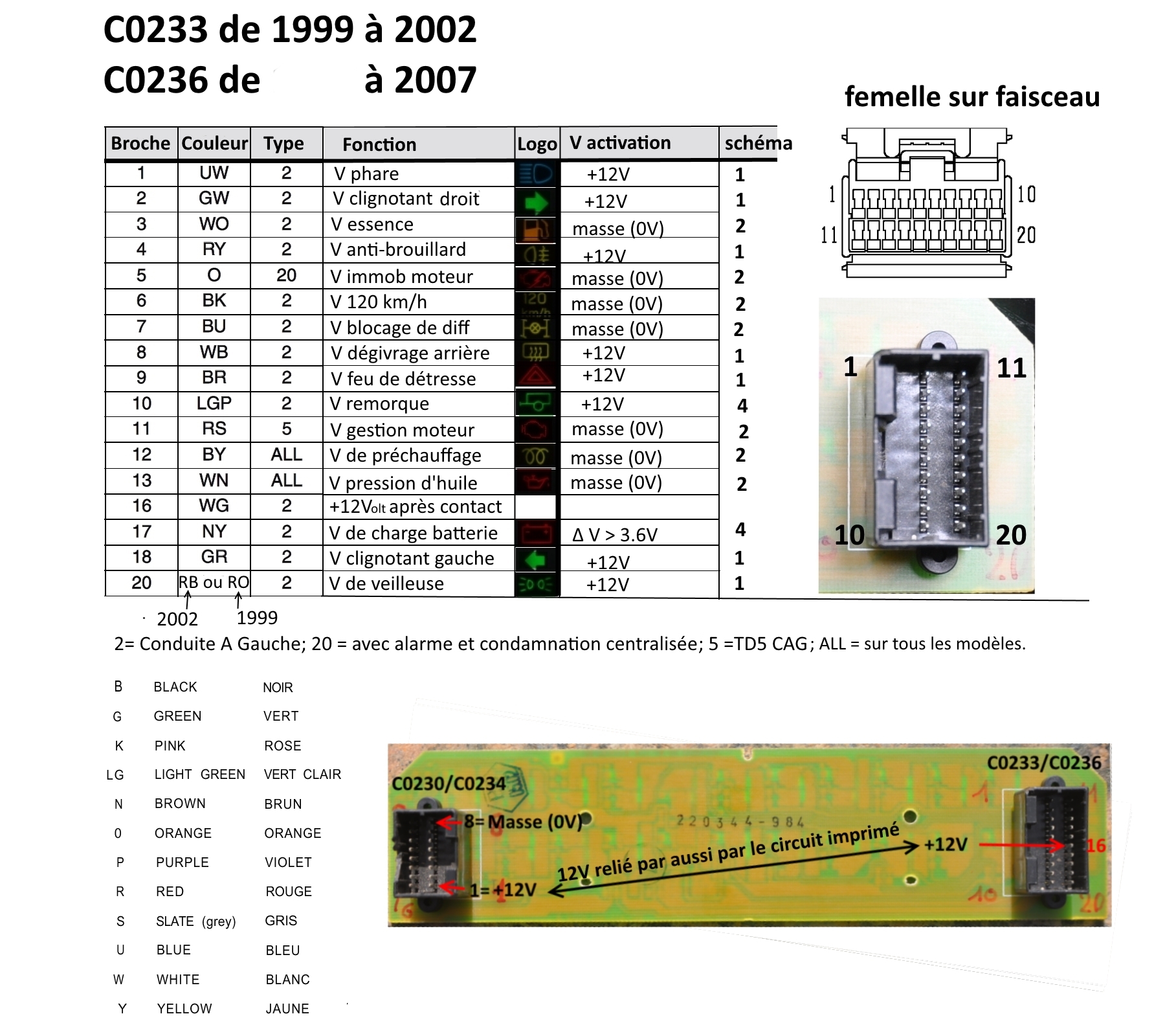

Pour la platine des voyants, un relevé du schéma de YAZ100000, on ne trouve pas grand chose sur le net, hormis les sites marchants. Les documents land sur le sujet ne sont pas très clair. Peut-être qu'on pourrait en faire un article dédié à l'occasion:
Les trois résistances vue de près avec les petits pavés blancs qui sont les LED, qui révèlent la couleur du voyant à l’allumage.
Le connecteur C0233 de 20 broches, avec les niveaux de validation des voyants, qui n'apparaissent pas sur la doc constructeur, les schémas de 2002 sont nettement améliorés par rapport à ceux de 1999 de ce point vue là.
Bon il reste l'autre connecteur à faire, mettre les schémas des autres voyants, et faire une petite procédure toute simple de test avec trois bouts de fils, 2 pour l'alimentation et un pour le niveau de validation. Mais là on tombe un peu dans le hors sujet. :wink:

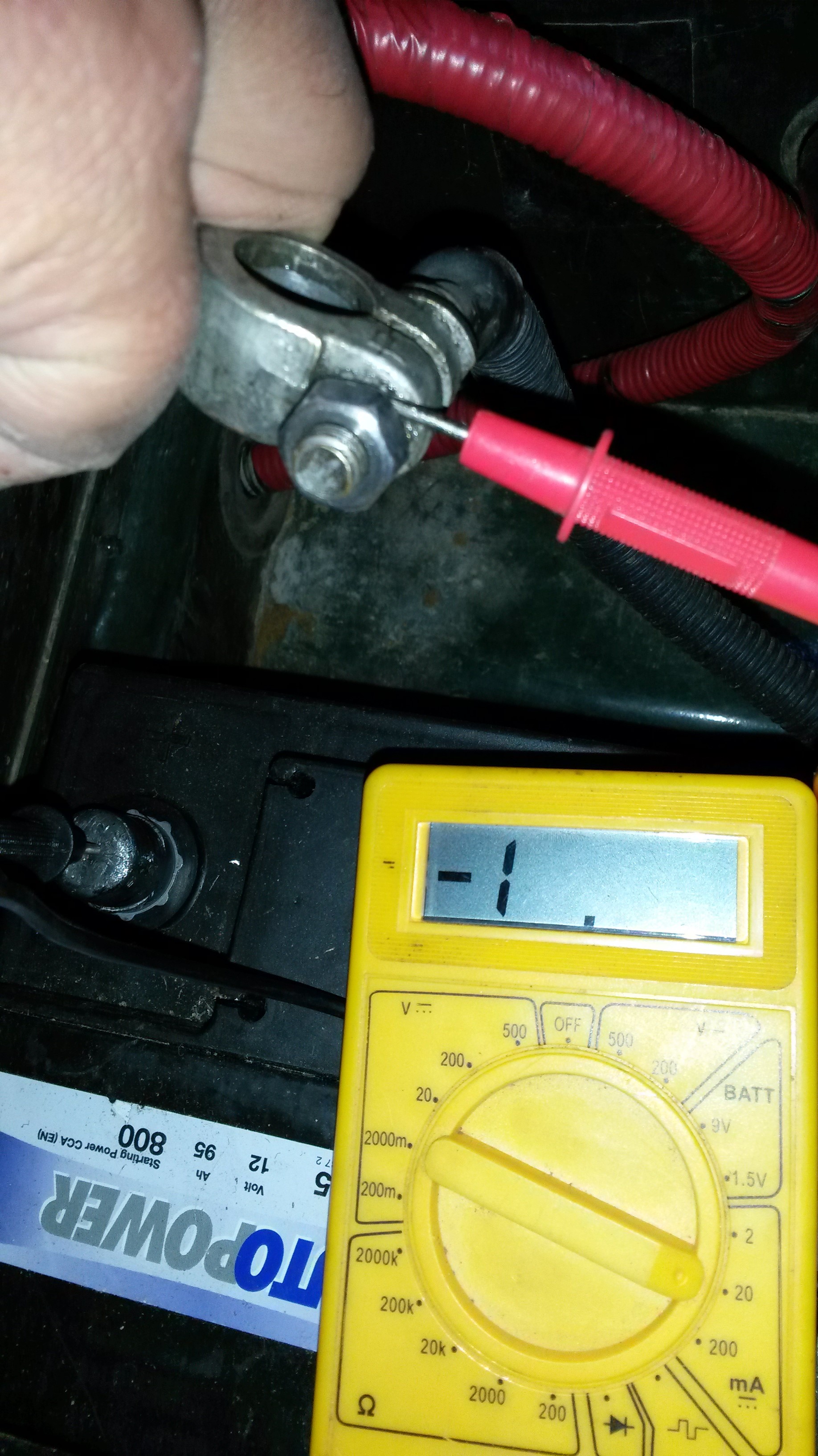

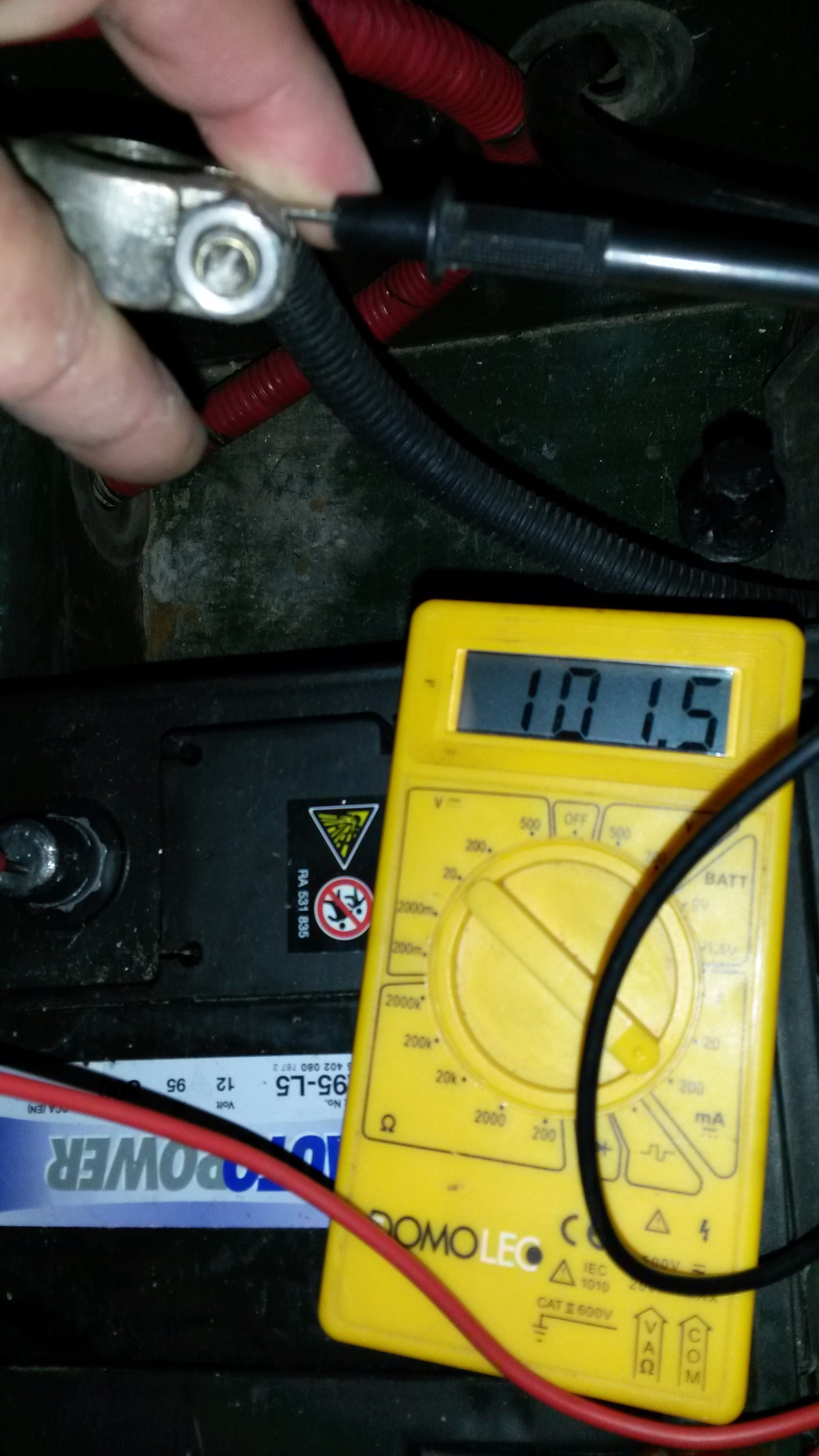

Bon, test de la consommation de courant (résiduel ?) sur la batterie, aucun accessoire allumé (mais radio branchée sur + batterie pour la mémoire, ça joue ?) :
test consommation courant sur + batterie
Résultat = 101,5 sur ampèremètre réglé sur 200 mA.
Test effectué après avoir démarré et coupé le moteur, puis dans les 3 mn, pris la mesure.
Ça vous va mieux comme ça ? il y a bien une consommation de courant (une fuite ?) quelque part ? mais où ? est ce négligeable :sm31: :sm37: ou à vérifier ? (j'ai déjà un élément de réponse avec la conversation de LOLO d'hier : ça peut empirer et qui sait ... j'ai intêret à renforcer ma police d'assurance feux d'origine électrique ! Non, je rigole, c'est sur VOLTA et LOLO, ils vont trouver !)

100mA = veille de l'alarme, petite pendule, mémoire radio... Donc 41 jours pour vider une batterie de 100A, c'est moyen ça. J'en appelle aux possesseurs de TD5, c'est vrais ça ?
100mA de consommation résiduelle, donc a priori, ce serait l'alternateur qui fournirait de quoi alimenter le "main relais".
Peux faire trois mesures de tension aux bornes de la batterie, sonde rouge sur le + et noir sur le - en position V, calibre 20V continu.
1) moteur à l'arret Vbat1 =
2) moteur tournant normalement Vbat2 =
3) moteur tournant sans la clef Vbat3 =

Voilà !
1) moteur à l'arret Vbat1 = 12,66 v (avant branchement des câbles)
2) moteur tournant normalement Vbat2 = 14,38 v
3) moteur tournant sans la clef Vbat3 = 14,53 v
4) moteur à l'arret Vbat 4 = 12,88 v après avoir tourné le temps des tests, soit + ou- 1 mn
A disposition pour faire d'autres mesures ...

Volta, que penserais tu si il y avait un défaut dans le le collecteur de raccordement C0294 où l'on peut voir se côtoyer le + après contact fil vert liseré jaune et le + provenant du "MAIN relais" fil marron liseré orange, cela pourrait fournir une espèce d'auto maintien si on réuni ces deux fils non ?
Ce qui m'étonne c'est que l'alternateur fournisse du courant par ce fil, car il me semble que ce +12V sert à la régulation en tension d'une part, et il faut fournir de quoi alimenter le calculateur, la pompe à GO, les capteurs... d'autre part.

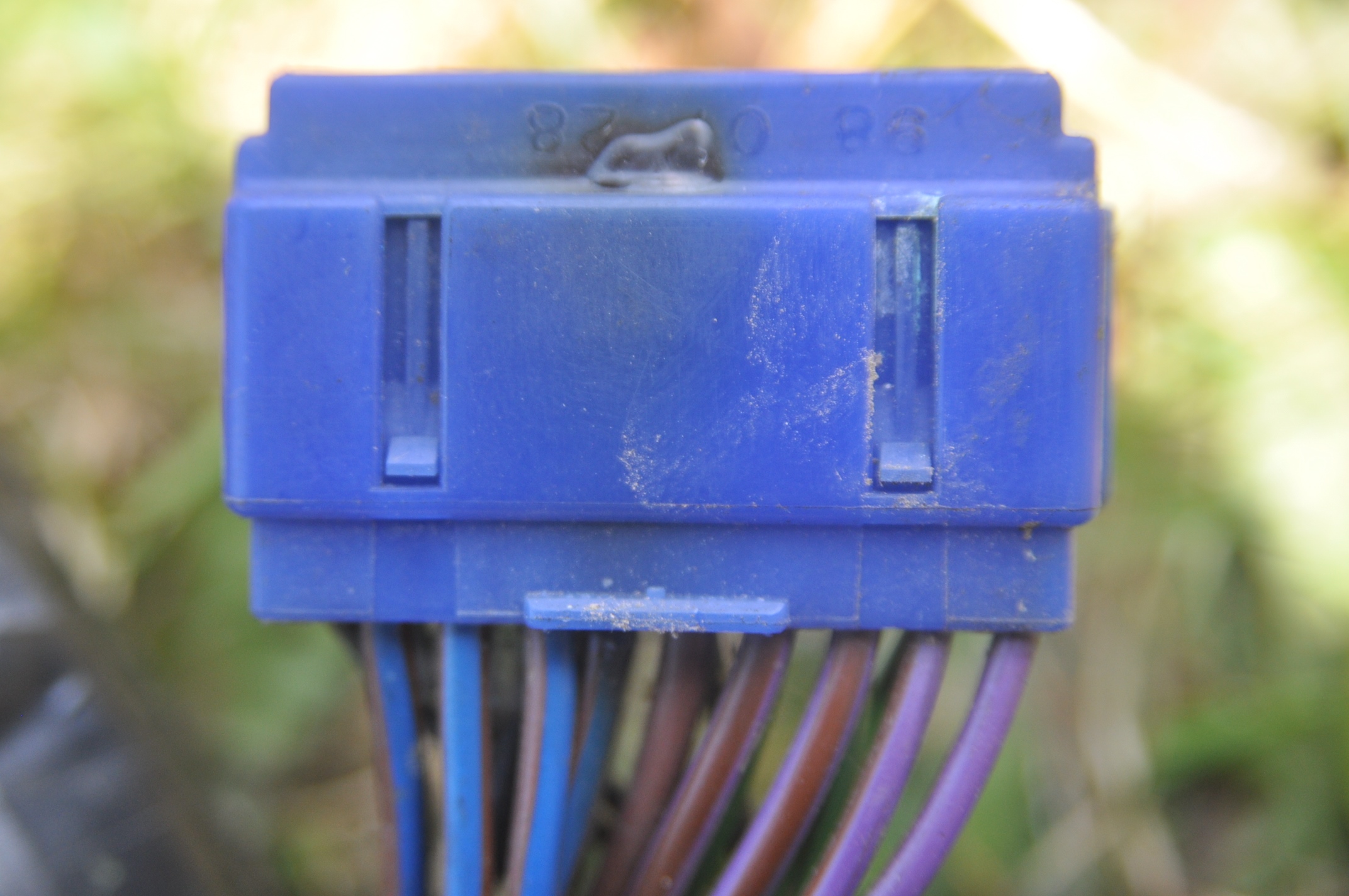

Je pense a ce genre de chose:
Si c'est le cas, il faut chercher C0294, pas sur la doc il n'y est pas, mais du coté du calculateur il me semble. Facilement reconnaissable a ses 6 fils marrons liseré oranges; ses 3 fils roses liseré violets; ses 6 fils noirs; et ses 4 fils verts liseré jaunes. Il ne saute pas forcément aux yeux, car il est emmailloté dans de la mousse puis du scotch noir serré sur le toron de fil du faisceau. Il en est également question dans le thème nouveau membre d’Afrique juste >là<.
Il faut ouvrir le capot en appuyant sur les deux ergots de chaque coté et en tirant dessus. Il est parfois très difficile de les ouvrir, surtout si ils sont oxydés ou si ils ont chauffé.
On voit clairement la liaison entre: les six fils marrons, les fils roses ne sont que trois donc il y a une borne non utilisée...
En cas de problème, on coupe, on dénude, on soude ensemble les fils de même couleurs, gaine thermorétractable et le tour est joué.
Question:
Comment est-il monté l'alternateur ? Tout seul à l'échelle, ou comme un dieu de l'olympe ? :mrgreen:
D'où provient t-il ?
Est rigoureusement le même ?
Pas d’ambiguïté possible ?

Autre chose aussi... dans le cas évoqué au dessus, on devrait avoir un "petit quelque chose" qui traine sur le + Apc quand le Neiman est à 0...
Moteur tournant oui, alors que moteur arrêté non. Il y a un phénomène d'auto maintient de l'alimentation et la tension résiduelle des 4.6V est là, car il doit y avoir un lien entre les deux, ben peut-être effectivement par le circuit d’excitation. Mais ce n'est pour autant qu'il soit défaillant, car lorsque l'alternateur tourne, il fourni un 12V sur le fil marron liseré jaune qui va se retrouver sur le 12V après contact via les 3 résistances R14;R15;R16 et D10; R18 et R19. Avec tout les instruments branchés sur le 12V après contact, cela doit bien nous faire un pont diviseur, la petite platine prend 9 à10V, et le reste sert à alimenter le truc qui nous tien alimenté le relais principal. Le courant max étant fixé par la petit platine des voyants et cette tension est introduite via cette platine, qui lorsqu'on la débranche coupe ces 4.6 V et empêche l'auto maintien.
Tu en penses quoi ?
NB: La platine est partie faire un tour à Amiens pour rien à mon avis. :wink:
