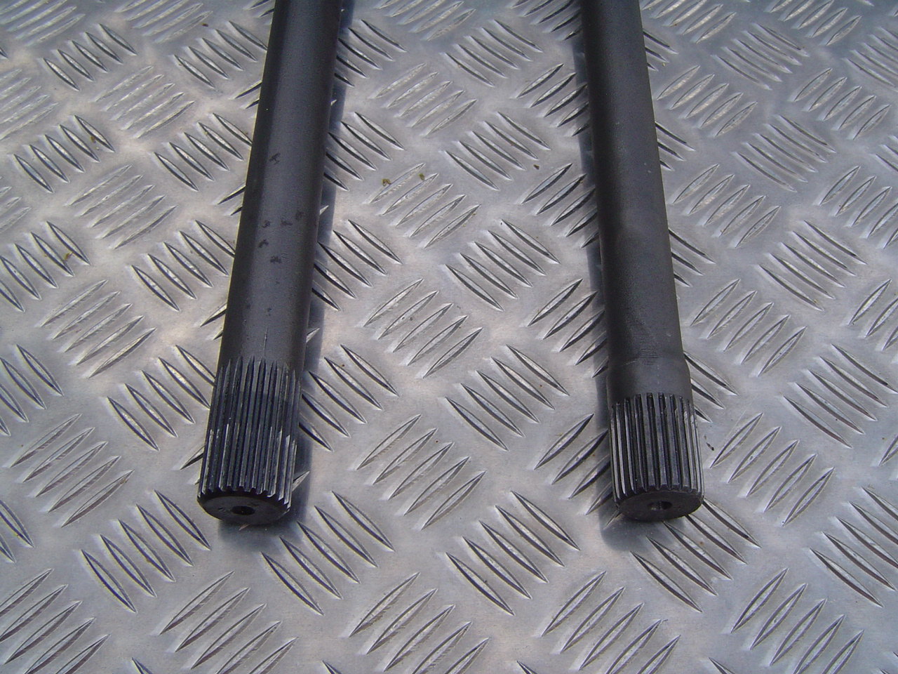

Bon, une nouvelle rassurante du front, d'après ces photos, les cannelures n'étant pas débouchantes, la main meneuse empêche bien les 1/2 arbres de se barrer. Je préfère çà, mécaniquement c'était inepte, même de la part de Land Rover :sm10:
Cannelures bout de 1/2 arbre
Cannelures bout de 1/2 arbre (2)
Reste le pb de l'huile qui coule, prouvant à priori que le joint SPI est du voyage ... à faire vérifier tu as raison.
Merci encore pour ton aide.
Vincent.

nanard833 a écrit :pour info
Je viens de lire ce post. Effectivement ...
Mais il y a celui-ci: http://www.landroverfaq.com/viewtopic.php?f=26&t=3039, qui dit bien :
Feub a écrit : Mouarff :lol: :lol: :lol:
torero a écrit : _ un circlip empêche le 1/2 arbre de rentrer complètement vers le diff, mais rien, à part le cabochon en cahoutchouc ne l'empêche de sortir, c'est normal?
Ben euh?? le demi arbre ne peut pas passer a travers la main meneuse, donc c'est pas le cabochon qui l'arrête! :sm27:
Et dans ce post il y a cette photo
qui montre nettement que le cannelures ne sont pas débouchantes.
J'ai essayé ce matin de tirer sur mes 1/2 arbres, je n'ai que quelques 1/10èmes de mm de jeu, pas 10-15mm comme dans le post que tu cites.
Donc ... ? :roll: Je ne sais que penser ...
Quoiqu'il en soit merci pour vos avis éclairés.
Vincent.

Pas mal comme idée, mais la graisse se diffuse-t-elle bien autour de toutes les cannelures ?
