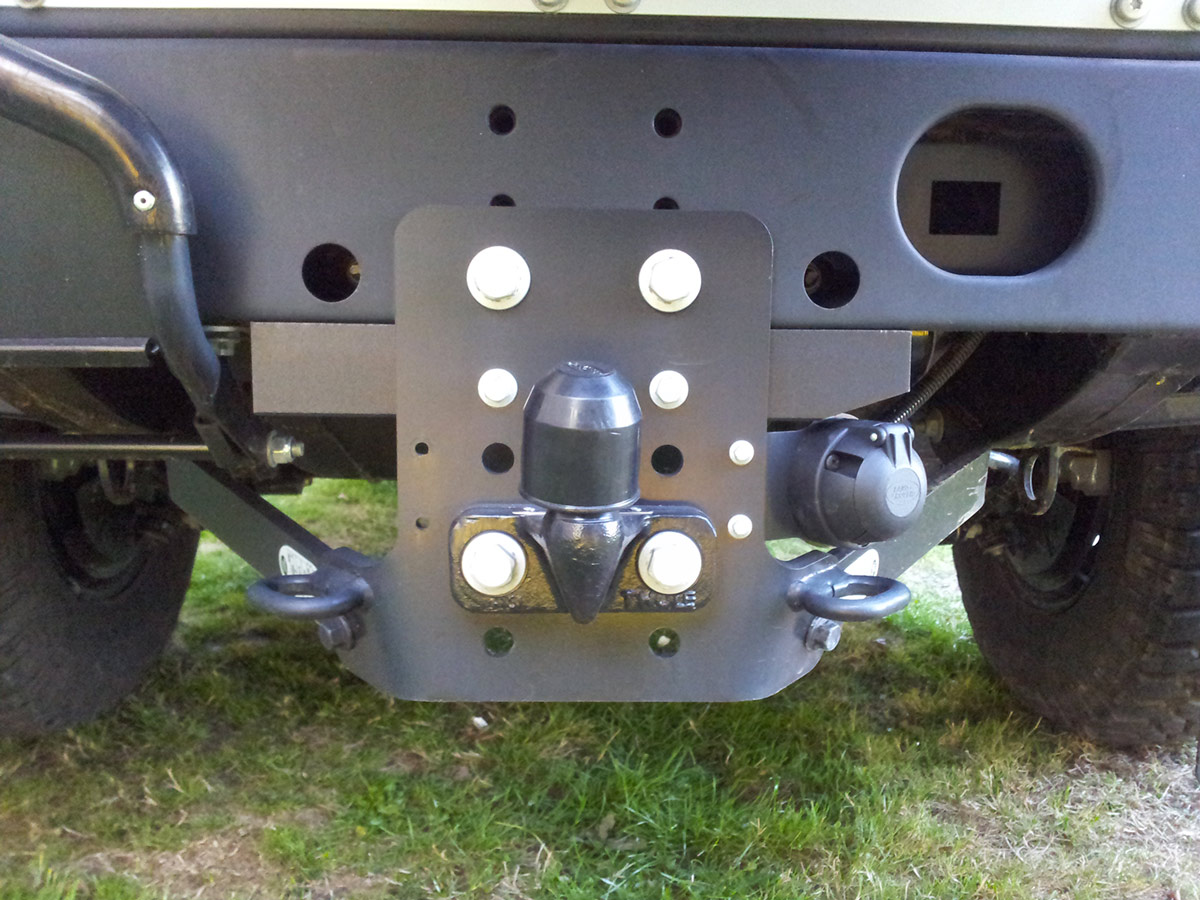

Voici une photo de mon attelage.
Attelage Defender
Attelage Defender

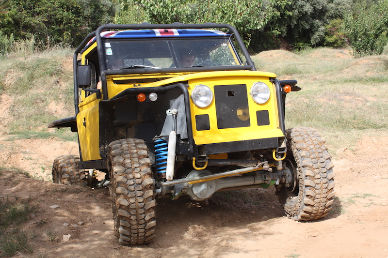

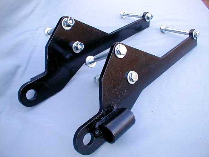

Les jate rings, il y en a de toutes sortes. Les mieux amha sont les modèles d'origine qu'on trouve d'occasion chez les brockers anglais. Après il y en a en neuf qui ne sont pas de la même qualité et pas le même prix non plus. D'origine ils sont forgés alors que chez les accessoiristes ils sont soudés.
Ces anneaux ne se montent pas sur le pare choc, mais sur le châssis à la même place que les oreilles de Mickey.

Je ne pensais pas à fixer sur la traverse mais fixer soit la chape de remorquage (photo jointe) soit l'anneau sur la plaque de l'attache remorque (photo tout en haut du topic).

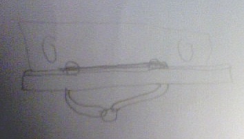

Tu achètes une sangle de levage ou autre de bonne qualité et une manille qui va bien :
pour l'arrière : suffit de faire le tour de l'attelage avec la sangle (avant que ton attelage se décroche y'a de la marge......)
pour l'avant tu passes avec la sangle par le dessus du pare-choc, tu redescend de chaque coté des longerons (entre le pare choc et la face avant) et tu verrouilles les retours de sangle entre eux avec la manille.
idem, avant que ton pare choc se sauve y'a de la marge (pour peu que ce soit le montage d'origine !)
un dessin vite fait pour l'avant :

Pour Nanard: l' attache remorque est déjà installée (voir photo au début du post), en fait je pensais remplacer la boule par un système mixte comme sur la photo que j'ai joint.

africastef a écrit : pour l'avant tu passes avec la sangle par le dessus du pare-choc, tu redescend de chaque coté des longerons (entre le pare choc et la face avant) et tu verrouilles les retours de sangle entre eux avec la manille.
Certes, mais attention, les bords intérieurs du pare choc sont coupant. Il faut anticiper avec une plaque ou quelques chose du genre pour palier à ce phénomène en cas de tractage dur, lors d'un plantage ou d'un déplantage, selon que tu es le tireur ou le tiré, bien le problème reste le même.

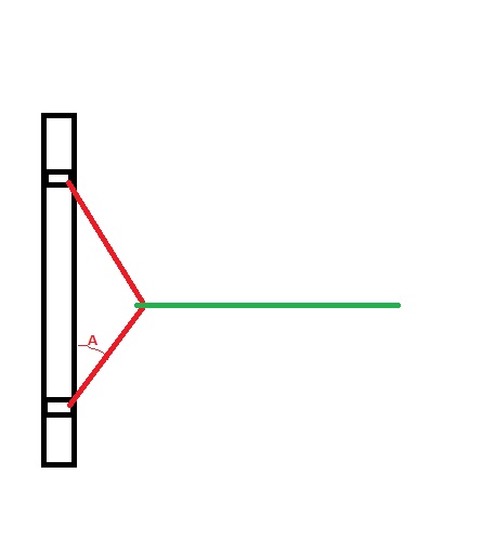

Mais relier les deux points d'ancrage par une petite sangle peut s'averer dommageable, créant un effort sur les points d'ancrage supérieur.
Je m'explique.
Je tire avec une seule et unique sangle sur un point d'ancrage, d'une valeure de 1000 kg. Le point d'ancrage doit subir 1000 kg de traction.
Maintenant je relie deux points d'ancrage avec une petite sangle (rouge), et la sangle principale de traction (verte) tire sur la petite sangle en son milieu. La tension dans la petite sangle va dépendre de l'angle A indiqué sur le dessin ci-dessous.
La tension dans la sangle rouge sera la tension dans la sangle verte, divisée par deux, puis multiplié par l'inverse du sinus de A
Si A vaut 45°, sin 45= 0.707 alors la tension dans la sangle rouge sera de (1000/2) x (1/0.707) = 707 kg
Si A vaut 30°, sin 30= 0.5 alors la tension dans la sangle rouge sera de (1000/2) x (1/0.5) = 1 000 kg..... eh oui..... 1000 kg sur chaque point d'ancrage.... et de travers s'il vous plait.
Si A est inférieur à 30°, l'effort sur chaque point d'ancrage sera supérieur à 1000 kg.......

oui exacte, j'ai pas précisé mais faut bien vérifier que rien ne peut couper la sangle lors de la traction. (dans ce cas comme dans tout les autres)
Un bout de moquette fait très bien l'affaire.
