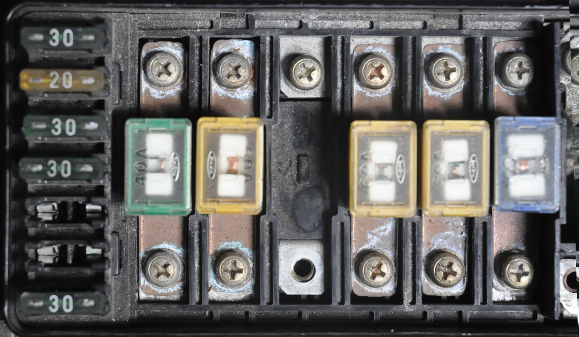

Oui, c'est un grand classique, le courant nécessaire à la mesure étant de quelques micro Ampère, ils passent mais pas la dizaine d'Ampère nécessaires à l’allumage des feux. Ce n'est pas forcement sur un fil, quoique cela puisse arriver si la gaine a été abimé et que le fil s'oxyde à l'intérieur.
Non, il y aurait plutôt un problème d'oxydation ou de vis desserrées dans le porte fusible de puissance, sur le "fuselink" N°6 de 30A, ou de l'oxydation.
1)
Exemple d'oxydation de ce boitier:
