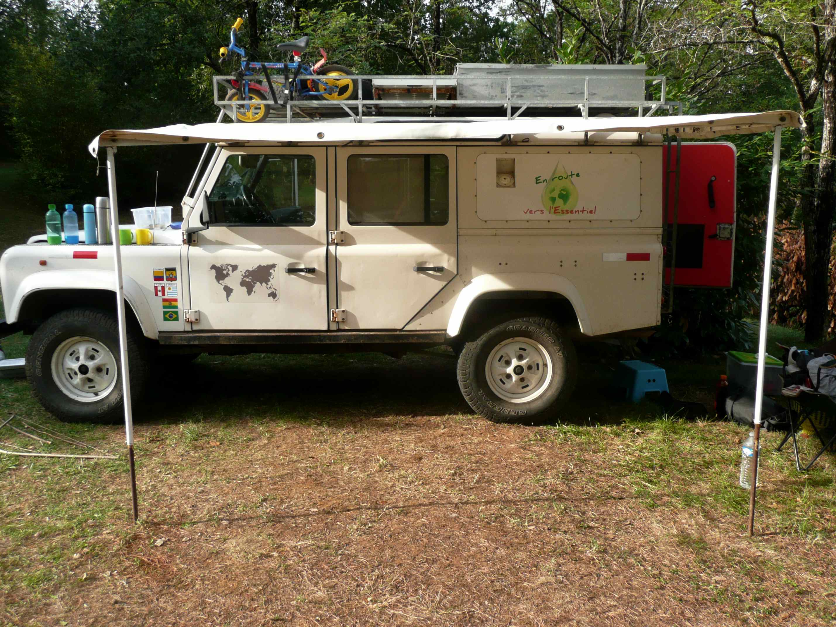

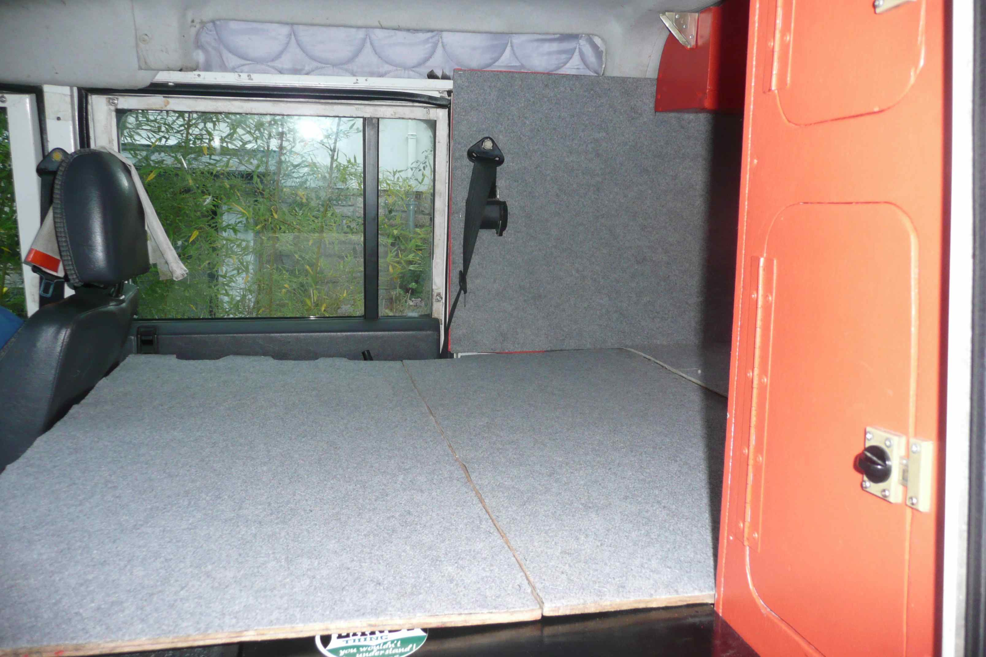

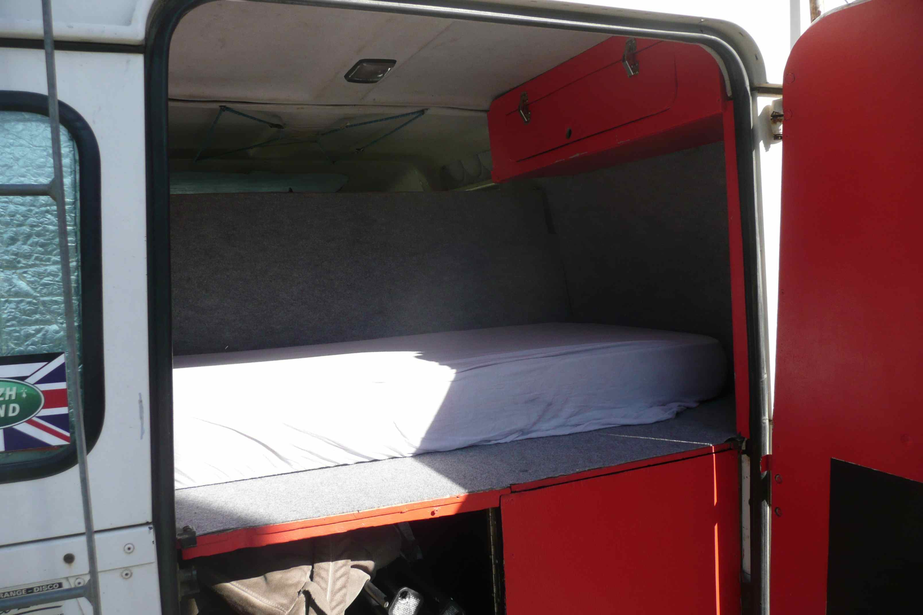

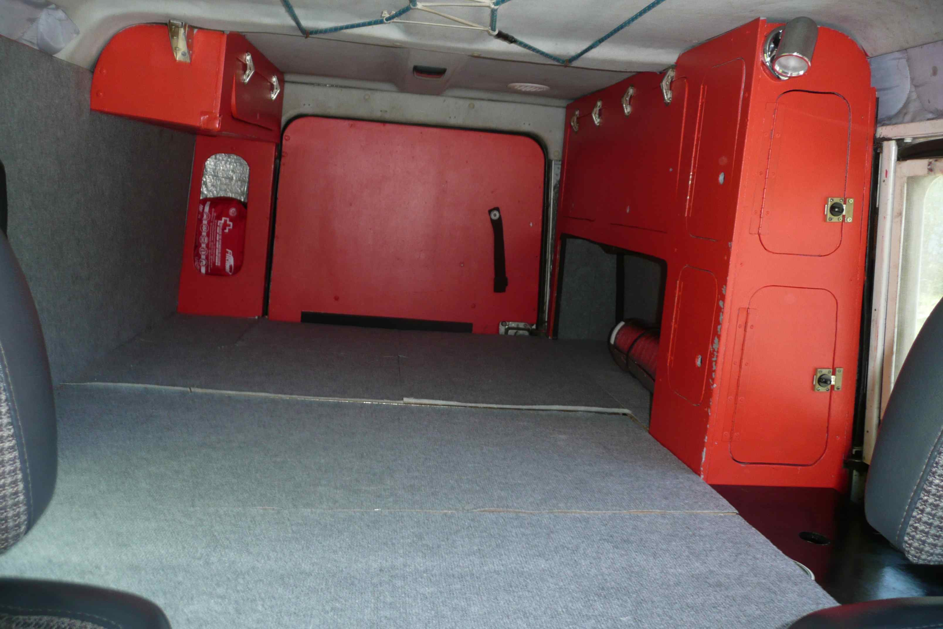

Commençons par le 110 vu de l'extérieur,avec son auvent (fait maison) en place. Celui ci comporte une structure métallique légère et pliante ainsi qu'une latte transversale lui permettant de soutenir de bonnes pluies sans soucis....et en cas de gros grain, des cotés peuvent venir compléter l'ensemble. Les vitres arrières ont été remplacée par des panneaux dont l'un accueille le remplissage du réservoir d'eau placé derrière les sièges arrières. Le coffre de toit, également fait maison, permet quant à lui, d'accueillir 6 caissons identiques type "alimentaire" avec couvercle ce qui permet de ranger un tas de choses. Entre le coffre et le vélo, on aperçoit le panneau solaire. Une fois replié, l'auvent ressemble à ça: Passons maintenant à l'arrière et à l'intérieur de l'engin, d'abord en position "jour"..Le plancher, surélevé, recèle 7 caissons de différentes tailles dont le plus grand permet d'accueillir les chaises de camping....et autre trotinette..!!...Contre le toit, ont été installés des petits placards et rangements. Et sous l'ensemble, se cache une place ou se range la table...et la boite à cliquet Facom...On n'est jamais trop prudent....!! Le tuyau visible sur la dernière photo est celui de remplissage du réservoir d'eau. Passons maintenant en position "dodo"...d'abord vu de l'arrière puis du coté par les portes arrière. Comme nous sommes 3, Papa et Maman dorment à l'arrière, Léon, le petit de 4 ans, dors sur un matelas mis en travers sur les sièges avant. On voit sur la dernière photo un robinet...C'est celui de la "cuisine". Ce robinet est alimenté par une pompe branchée sur le panneau solaire, panneau qui alimente également la lampe que l'on aperçoit également sur la photo, ainsi que le frigo Engel et un convertisseur 12/220.

Peux tu nous mettre une photo prise des sièges avant vers la portière arrière fermée en position lit. Car si Léon dort l’accès ou la descente du lit des parents m’échappe ou me parais mal aisé.
Où est stocké le matelas ?

Voilà la photo et quand le petit dort, l'avant ressemble à ça: Alors pour aller dormir, les parents passent par la porte arrière droire. Une poignée faite d'une chute de sangle qui remplace la poignée plastique d'origine et une découpe dans le bois qui sert de "sommier" permet de fermer la porte le soir( pas toujours du premier coup je l'avoue...!!) et d'accéder à l'ouverture le matin.LØLØ a écrit :
Pour sortir, tout dépend quel parent se lève en premier...Si c'est celui coté arrière droit il passe par ou il est entré....et si c'est celui coté auvent, il sort par la porte arrière ou, là aussi, un leger espace permet d'atteindre la gache d'ouverture de la porte....A condition bien sûr que l'on ait pas oublié, en allant au lit, de laisser le loquet qui bloque le support pivotant de la roue de secours en position haute !! C'est certes pas très aisé mais largement faisable, même pour mon quintal dont la souplesse n'est pas la principale carctérisique !!
LØLØ a écrit :Où est stocké le matelas ?
Celui des parent est un gonflable et se range donc dans un des caissons arrière....et celui de l'enfant se range tout simplement comme ça.. Eric
