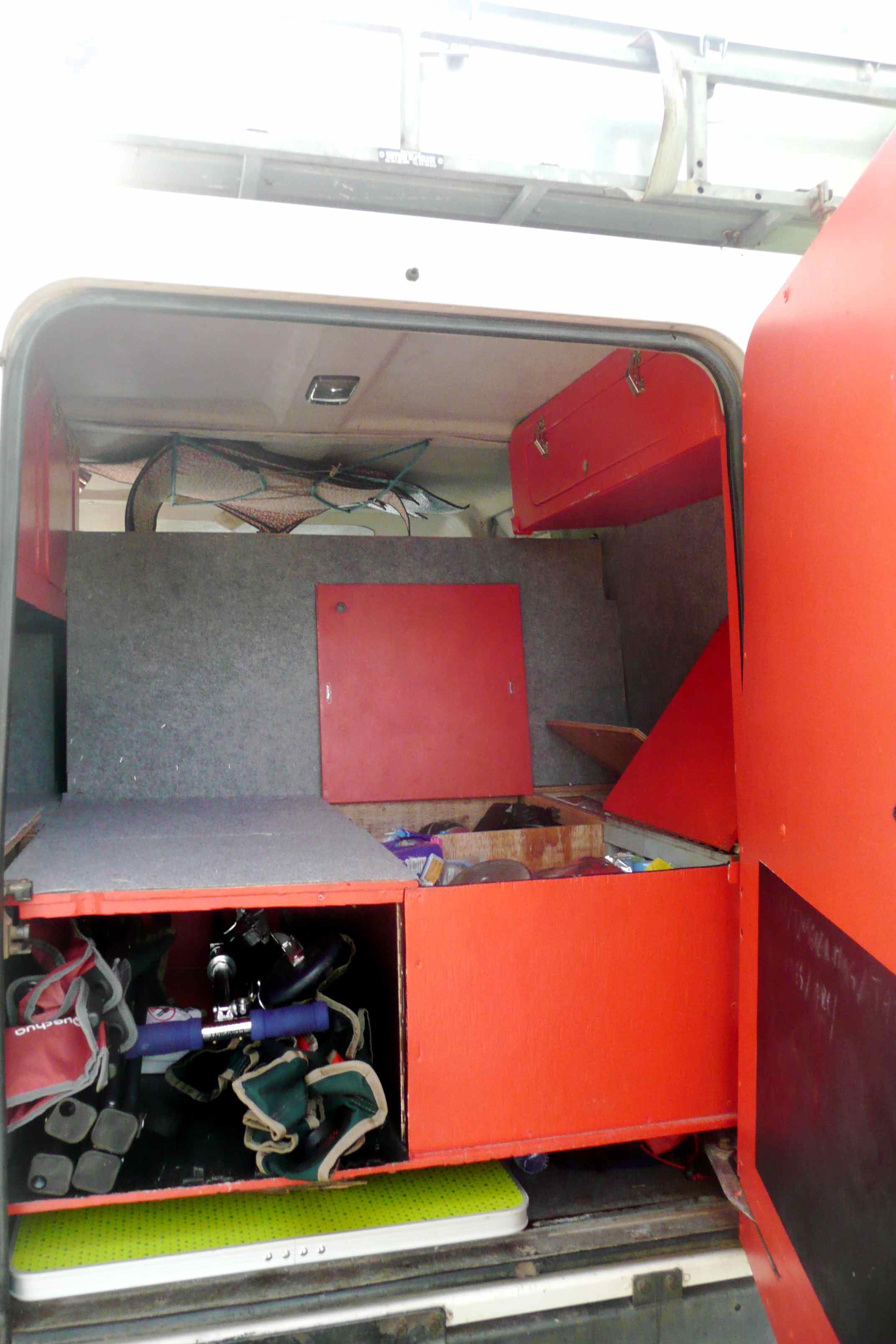

Passons maintenant à l'arrière et à l'intérieur de l'engin, d'abord en position "jour"..Le plancher, surélevé, recèle 7 caissons de différentes tailles dont le plus grand permet d'accueillir les chaises de camping....et autre trotinette..!!...Contre le toit, ont été installés des petits placards et rangements. Et sous l'ensemble, se cache une place ou se range la table...et la boite à cliquet Facom...On n'est jamais trop prudent....!! Le tuyau visible sur la dernière photo est celui de remplissage du réservoir d'eau.
