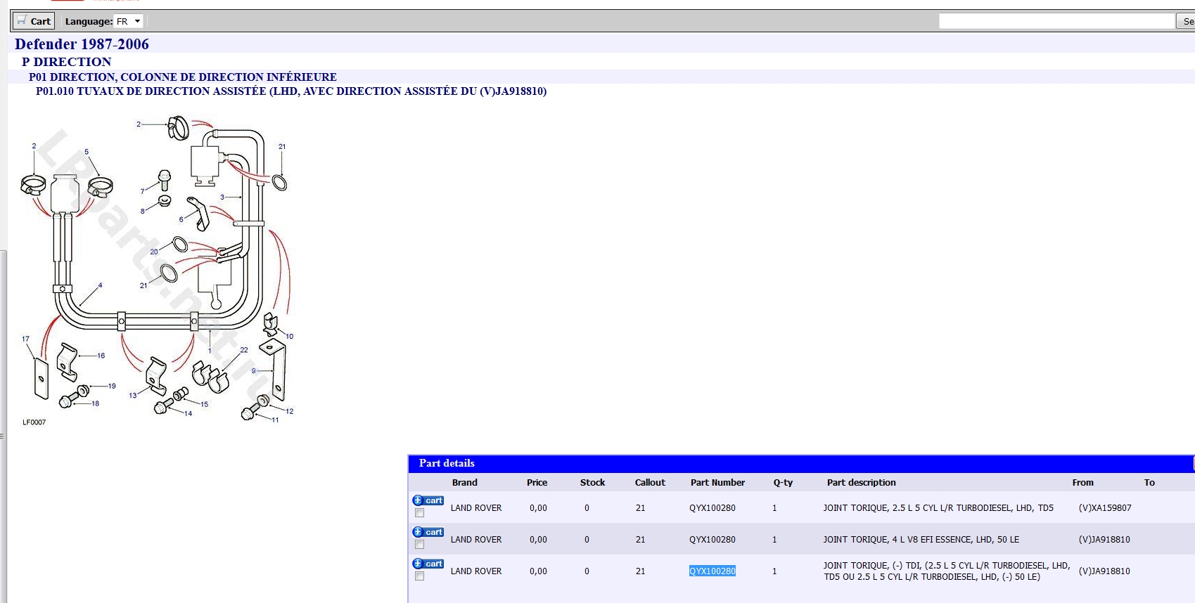

Il y a également un petit joint torique sur la durite d'entrée. J'ai vue des fuites à cause lui également.
exacte, merci LØLØ !
c'est d'ailleurs celui la qu'on vois sur les éclatés (ref QYX100280)
par contre, je trouve pas la ref de l'autre (celui sur la durit de sortie) :-(
