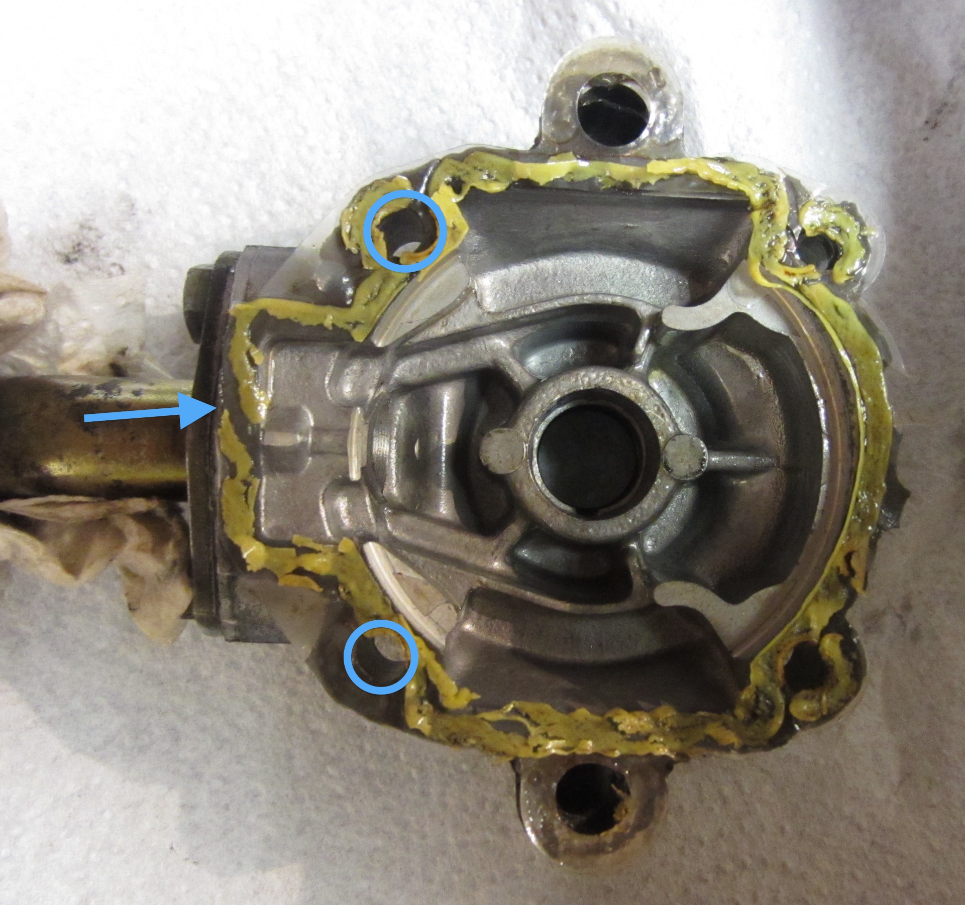

J'ai reussi avec un bon extracteur à 2 branches a ouvrir la pompe.
En devissant le corp de pompe et le tournant legerement, y'a moyen d'avoir 2 bon appuies pour l'extracteur au niveau du renflement pour le passage des vis
Avec une photo c'est plus clair 8)
Sur la mienne, les 2 vis du bas etait moins serrées que celle du haut.
La fuite est apparu sur le plan de joint (exactement au meme endroit que toi fdj :wink: )entre ces 2 vis..... peut etre le debut d'une explication ?!
fleche bleu : la fuite
rond bleu : les vis moins serrées
La pompe a pas tourné sans huile, je faisais l'appoint pour que le niveau ne tombe jamais sous le mini.
elle est en bon état a l'intérieur.
Elle serait très facilement réparable si les joints étaient dispo (le jaune principalement, le spy arrière, les deux pour les raccords de Durit)
Mais dans cette société de conso de :sm4: il prefere tout faire pour que ça ne soit pas possible sans deplacer des montagnes..... :evil:
A suivre...
