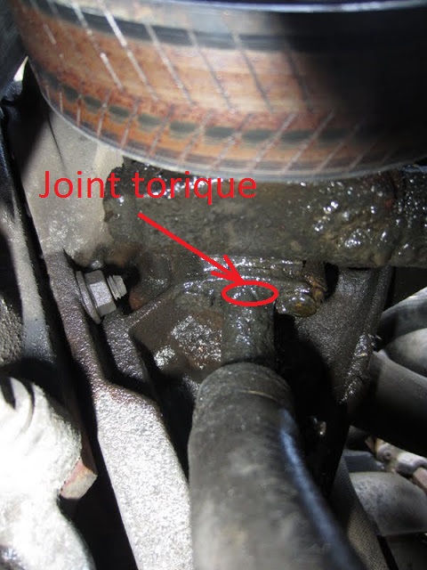

j'ai réussi à passer un appareil photo pour voir un peu ce qui se passe :
y'en a partout :-(
dites moi si je me trompe, mais normalement y'a un collier de serrage sur la durite qu'on vois au premier plan ?
c'est la durit de retour au bocal de liquide de DA
c'est peut etre ça la source de ce problème (ça serait top !)

Re: [Def 130 TD5 1999] Fuite sur la pompe de DA
sous la bride il y a une partie mâle qui entre dans la pompe avec un joint torique à changer
c'est lui qui pisse
c'est lui qui pisse
En dépannage, ils m'en ont filé un chez feu rouge (si tu montes n'importe quoi il se bouffe avec la Dextron (clin d'oeil à LØLØ) :mrgreen: )
ça t'empêche pas de resserrer le collier...
africastef
Messages : 694
ok merci
Effectivement,j'ai vu sur les éclatés que le joint été dispo en pièce détaché.
c'est balo, je viens de faire et recevoir une commande paddock !
pour le collier, le miens à.......disparue !!!
Je vais partir sur cette piste, finallement c'est pas grand chose si on mets l'accessibilité de coté :twisted:
