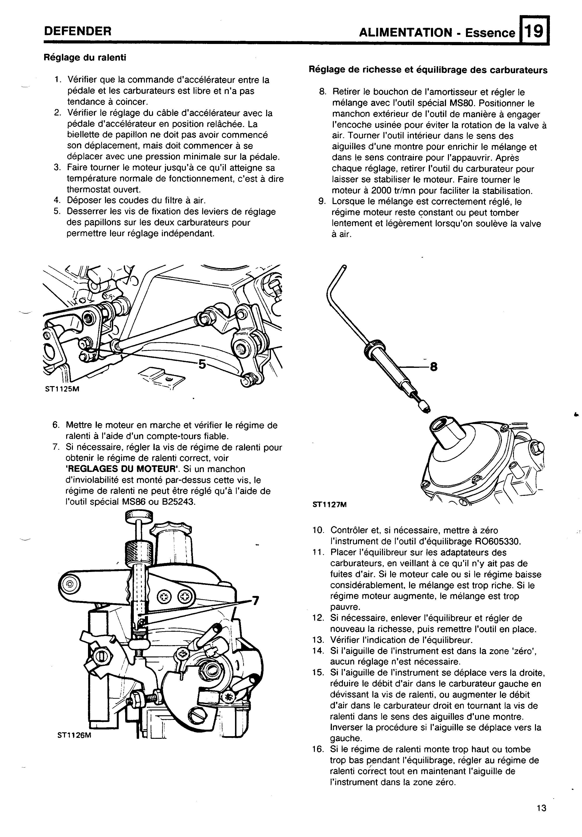

Mais si c'est un carburateur à membrane, avant d'attaquer quoi que se soit, je prendrais un kit de réfection comprenant membranes et aiguilles. Il faut également contrôler et souder les petites soupapes sur les papillons si il y en a et que ce n'est pas fait.
La suite de la documentation si les Zénith équivaux aux Solex.
1) Remise en état :
2) Légende de l'éclaté précédent :
3)
4)
5) Mise au point réglage.
6)
7)
8 )
Bon courage
