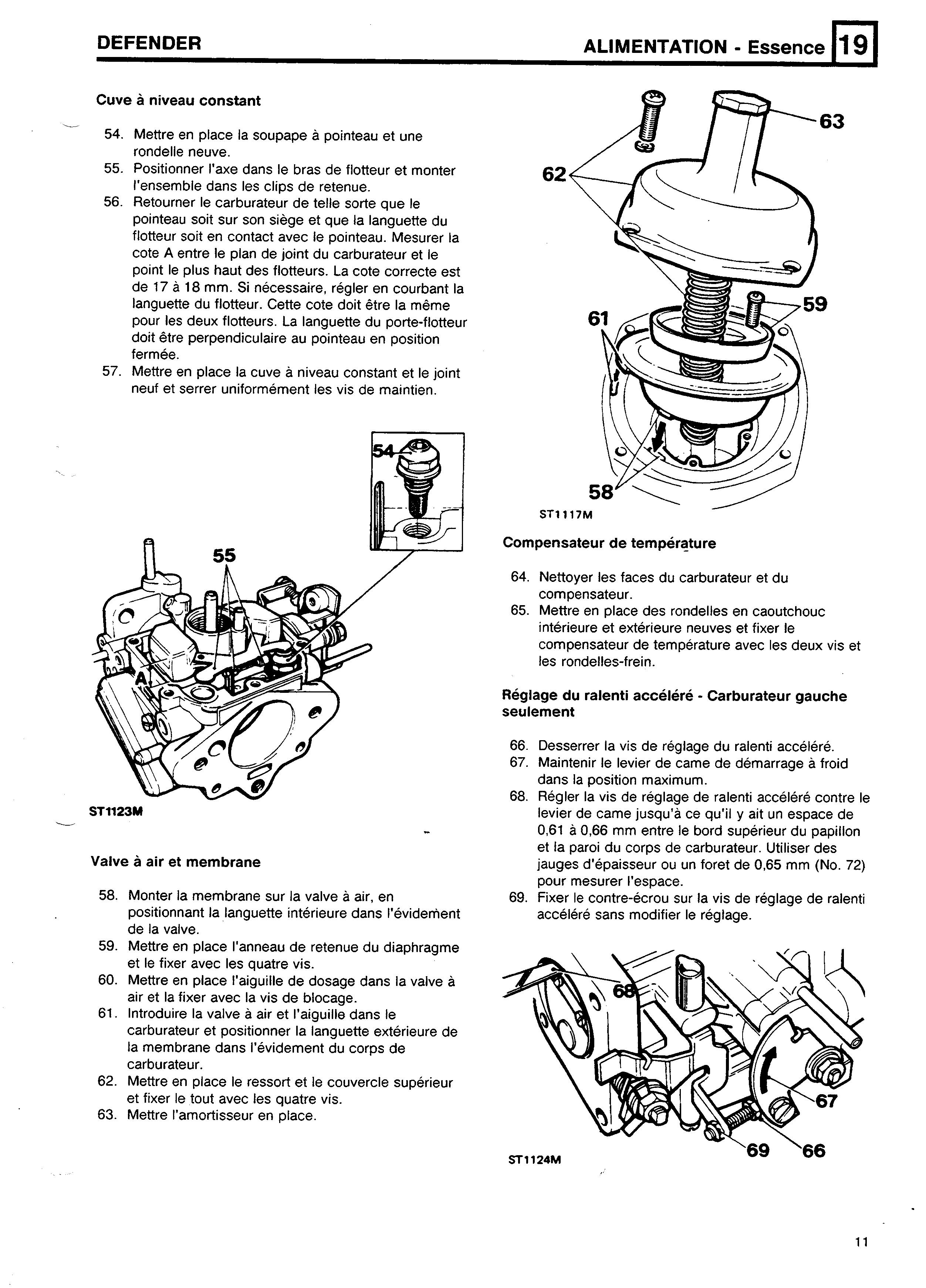

Mais si c'est un carburateur à membrane, avant d'attaquer quoi que se soit, je prendrais un kit de réfection comprenant membranes et aiguilles. Il faut également contrôler et souder les petites soupapes sur les papillons si il y en a et que ce n'est pas fait.
La suite de la documentation si les Zénith équivaux aux Solex.
1) Remise en état : 2) Légende de l'éclaté précédent : 3) 4) 5) Mise au point réglage. 6) 7) 8 ) Bon courage
Si cela sens l'essence, cela peut-être également un problème de boisseaux qui ferment mal, dut au flotteur ou au réglage de ceux ci, ou a une aiguille usée ou décalée.
