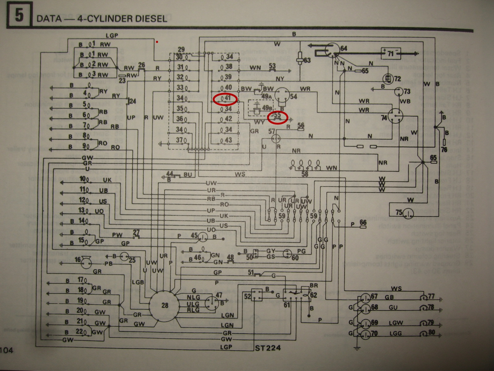

C'est apparu avec le 200tdi. Si tu en veux un, il trouver un frein a main de 200 ou 300 tdi pour le petit système de contacteur, puis tu tires un fil jusqu'au voyant du tableau de bord.

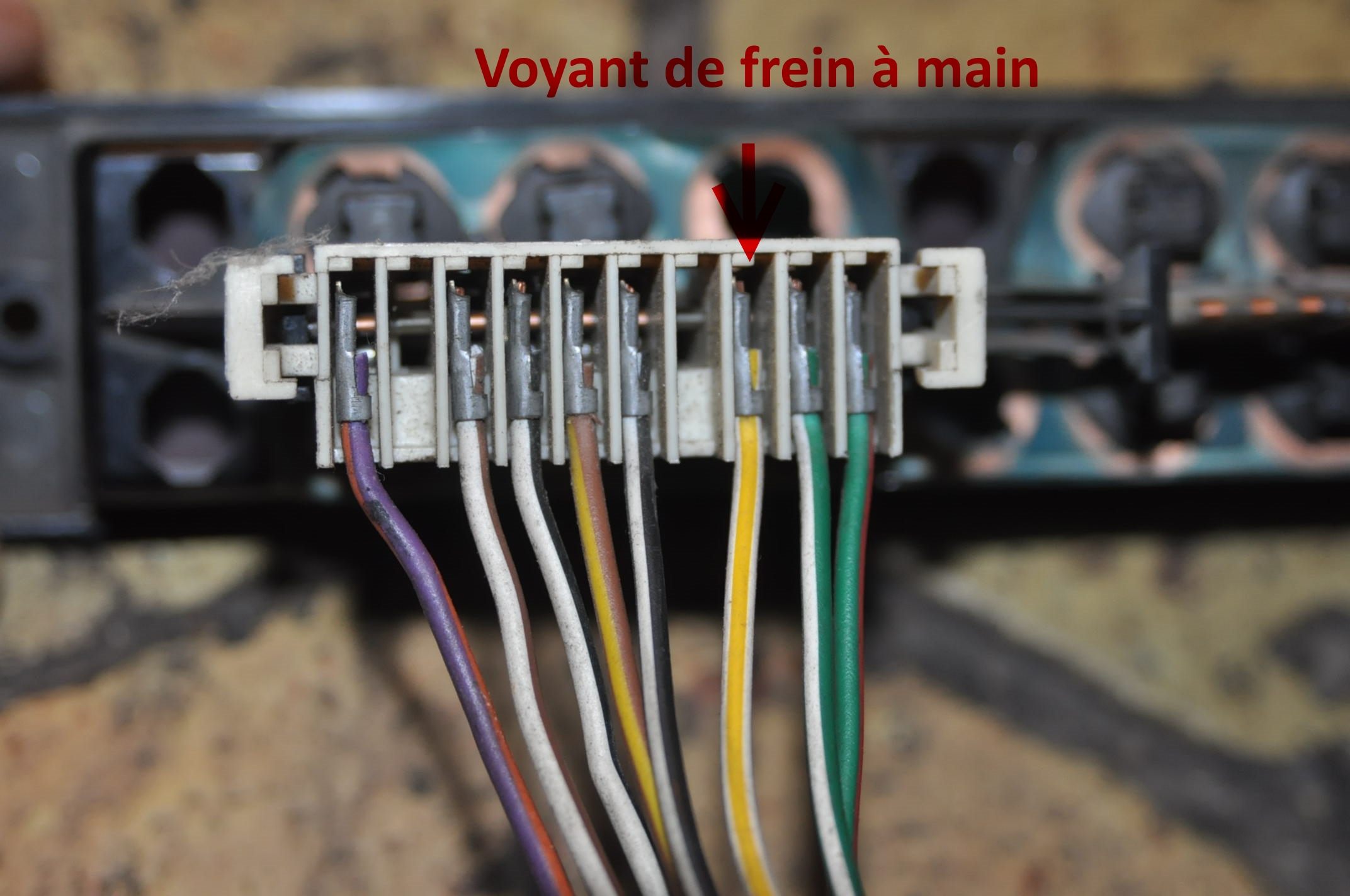

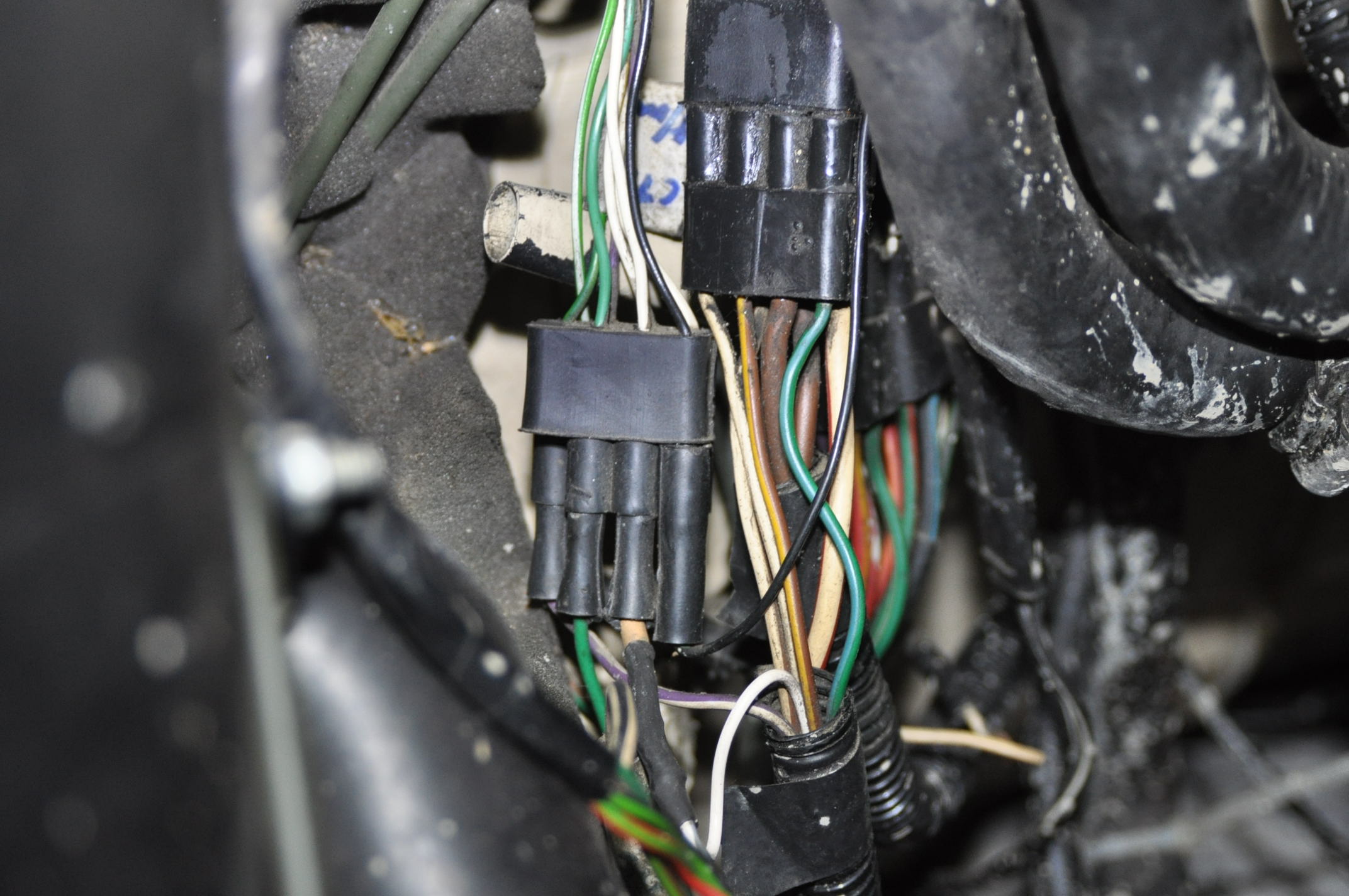

Il faut repérer si tu as un fil blanc liseré jaune qui arrive sur le connecteur de la platine des voyants: Comme tu peux le voir sur le schéma de l'époque, il y a des chances que tu l'aies précablé jusqu'au connecteur de tablier.
dans l'un de ceux là, contre le tablier à gauche dans le compartiment moteur. Le schéma en soit est simple, un coté du voyant est relier a un +12V après contact de l'autre le contacteur commute le voyant à la masse. Donc si tu trouves le fil blanc liseré jaune, mets le a la masse et vois si ton voyant est allumé, quand tu as le contact. Ensuite par en dessous en longeant les boites tu ramènes un fil protégé dans une gaine, du capteur, jusqu'au connecteur de tablier.

Oui normalement sur ton tablier, tu dois avoir trois connecteurs : Sur le plus petit des trois, le 6 contacts femelles, tu dois avoir le fil blanc liseré jaune. En reliant la broche avec un bout de fil a une vis ou écrou non peint sur la carrosserie , c'est à dire à une bonne masse, tu peux t'assurer que le voyant fonctionne. Une reconstitution des faits donnerait quelques chose dans le genre: Peut-être qu'au préalable, tu peux t'assurer de la présence de l'ampoule du voyant, si il n'y en a pas, tu peux en récupérer une qui ne sert pas souvent comme celle du voyant de clignotant de remorque juste à coté. A+
