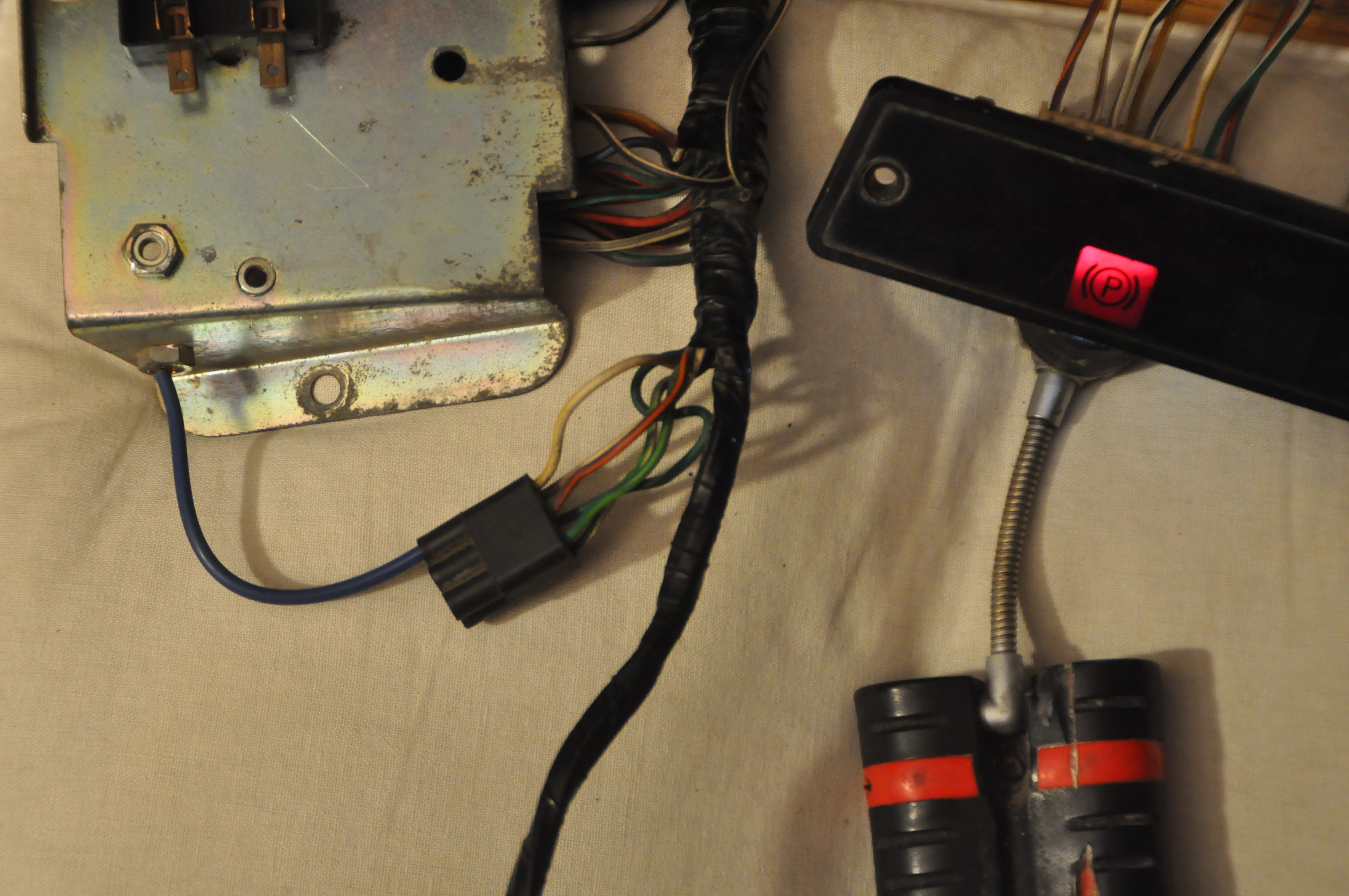

Oui normalement sur ton tablier, tu dois avoir trois connecteurs :
Sur le plus petit des trois, le 6 contacts femelles, tu dois avoir le fil blanc liseré jaune.
En reliant la broche avec un bout de fil a une vis ou écrou non peint sur la carrosserie , c'est à dire à une bonne masse, tu peux t'assurer que le voyant fonctionne. Une reconstitution des faits donnerait quelques chose dans le genre:
Peut-être qu'au préalable, tu peux t'assurer de la présence de l'ampoule du voyant, si il n'y en a pas, tu peux en récupérer une qui ne sert pas souvent comme celle du voyant de clignotant de remorque juste à coté.
