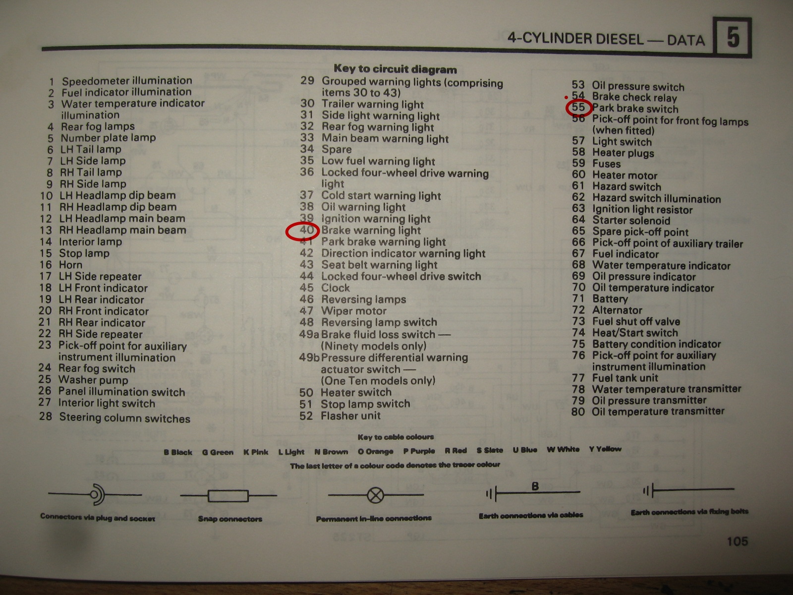

Comme tu peux le voir sur le schéma de l'époque, il y a des chances que tu l'aies précablé jusqu'au connecteur de tablier.
dans l'un de ceux là, contre le tablier à gauche dans le compartiment moteur.
Le schéma en soit est simple, un coté du voyant est relier a un +12V après contact de l'autre le contacteur commute le voyant à la masse. Donc si tu trouves le fil blanc liseré jaune, mets le a la masse et vois si ton voyant est allumé, quand tu as le contact.
