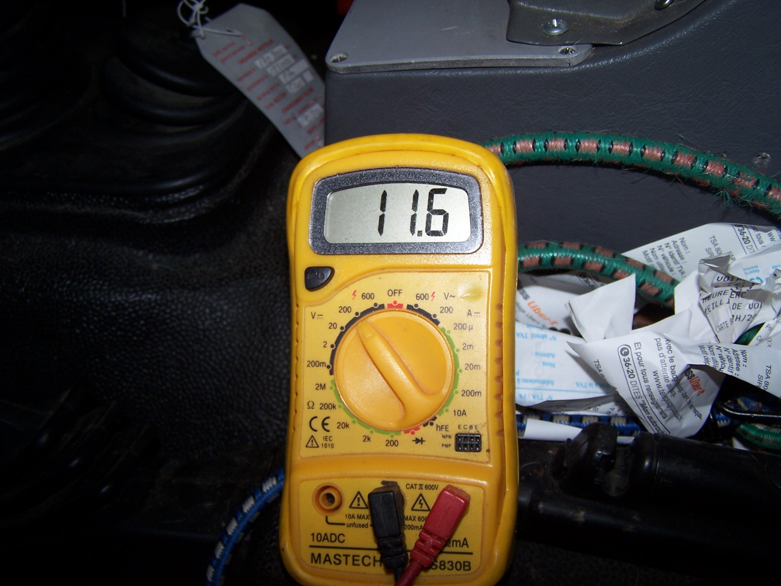

hello,

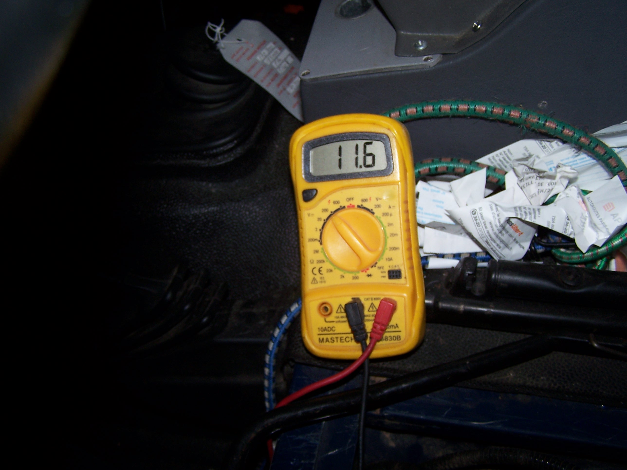

tensions prisent:
plafonnier éteint, contact coupé, alarme coupée:
puis plafonnier éteint, contact coupé, porte fermée et alarme en route, fenêtre ouverte (c'est plus pratique pour prendre la photo :wink: ):
mêmes valeurs, 11.6v
c'est normal?

Bien, oui, tu nous fais une mesure de tension là. Une batterie est un dispositif a tension constante quelque soit la charge, en théorie, en pratique il y a une légère baise de la tension en fonction de la charge ( charge = courant consommé ) .
Exemple, lorsque tu démarres le land, le démarreur peut pomper jusqu’à 400A, là oui, tu perçois une baise de tension matérialisée par une baisse de l'intensité lumineuse du plafonnier , ou de tes phares si ceux ci sont allumés pendant la phase d'activation du démarreur.
Mais là, tu consommes seulement quelques millième d'Ampère, donc cela n’influera que très peu sur la tension, et ton appareil de mesure n'a pas une résolution suffisante pour que cela soit mesurable, il faudrait au minimum deux voir trois chiffres après la virgule.
Il faut procéder à une mesure de courant :
D'abord sur le plus fort calibre en Ampèremètre, dans ton cas rotacteur en position 10A , et faut que tu déplaces ton cordon de mesure rouge pour le mettre sur la cosse 10A de ton multimètre.
Puis tu débranches la cosse + de la batterie, et tu intercales les cosses de ton multimètre en mettant le fil rouge sur la batterie et le fil noir, sur la cosse au bout du fil vois cette intervention un peu plus haut dans le thème page 3: et les quelques interventions suivantes, il serait intéressant si tu avais moins de 100mA.
Fait une mesure de courant avec et sans alarme. Si le courant est inférieur à 200mA place le rotacteur en position 200mA (un cran à gauche); remets le fil rouge du multimètre sur son ancienne place et refais la mesure de façon plus précise.
Attention, dans cette position là n’essaie pas de démarrer, tu risques de griller le fusible de l’ampèremètre de ton multimètre.
Fais les mêmes mesures que LandLover, ainsi on pourra comparer, vois la quatrième intervention après le lien ou on relève : 101,5mA de consommation résiduelle.

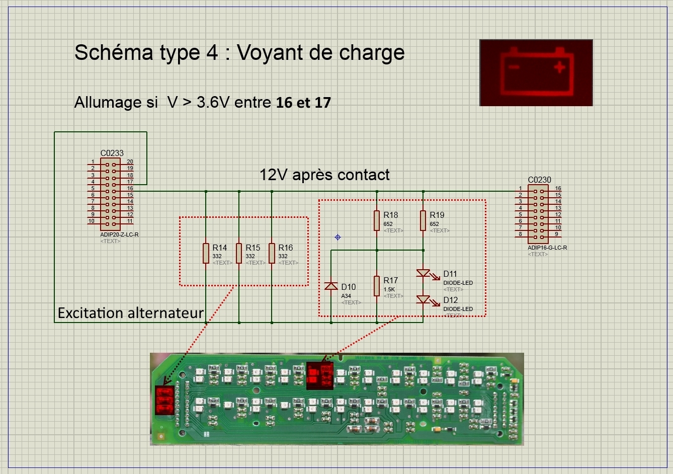

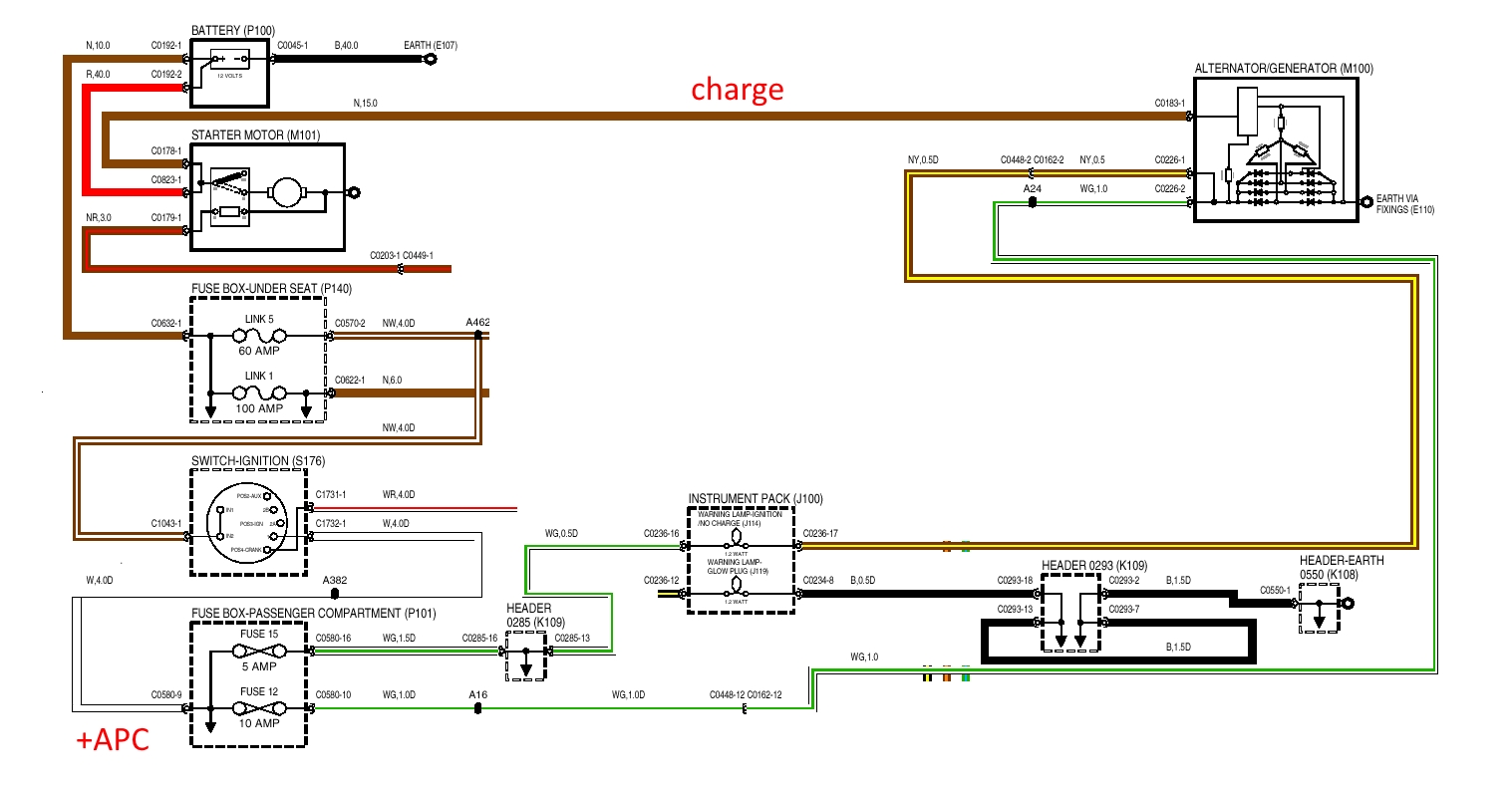

Une question que je me posais l'autre jour en regardant le schéma de la charge du 300TDI:
CHARGE 300.png (9.5 Kio) Vu 13462 fois
Le schéma étant à peu de choses près sur le même principe que sur le TD5, je me demandais si la diode en anti-retour n'aurait pas été oubliée sur le schéma du TD5... a moins qu'il n'y en ait une intégrée à l'alternateur...

Pour la diode, je ne sais pas si il y en a une dans le faisceau du TD5 comme sur les 300. Sur l'alternateur du TD5 il y a un + 12V après contact de câblé en plus. Mais comme il y a une liaison interne, je ne vois pas trop l'intéert tel que c'est représenté sur le schéma, quelque chose m'échappe, est-ce que c'est parce que il y a risque, que la platine voyant ne fournisse pas assez de courant ? Est-ce que c'est une sécurité par rapport à cette platine ? A l' occasion, il faudra vérifier que sans le tableau de voyants branché, moteur tournant, l'alternateur délivre bien ses 14,5V. Puis faire tourner le moteur sans le 12 V après contact mais seulement en enlevant le fusible 12, et voir si l'alternateur délivre également ses 14,5V.
Il y a une diode de protection ( D10) localisée sur la platine des voyants du TD5, et les deux LED ( D11; D12 ) de visualisation du défaut de charge:
La platine ayant été mis hors de cause, bien que de mémoire, le phénomène ne se produisait pas lorsque celle ci était déconnectée.
Une perte de courant peut également se produire par le démarreur, bien que je ne vois pas trop les conséquences d'une inversion de polarité à son niveau, sinon de tourné dans l'autre sens, sans risque de dégât particulier pour lui même.

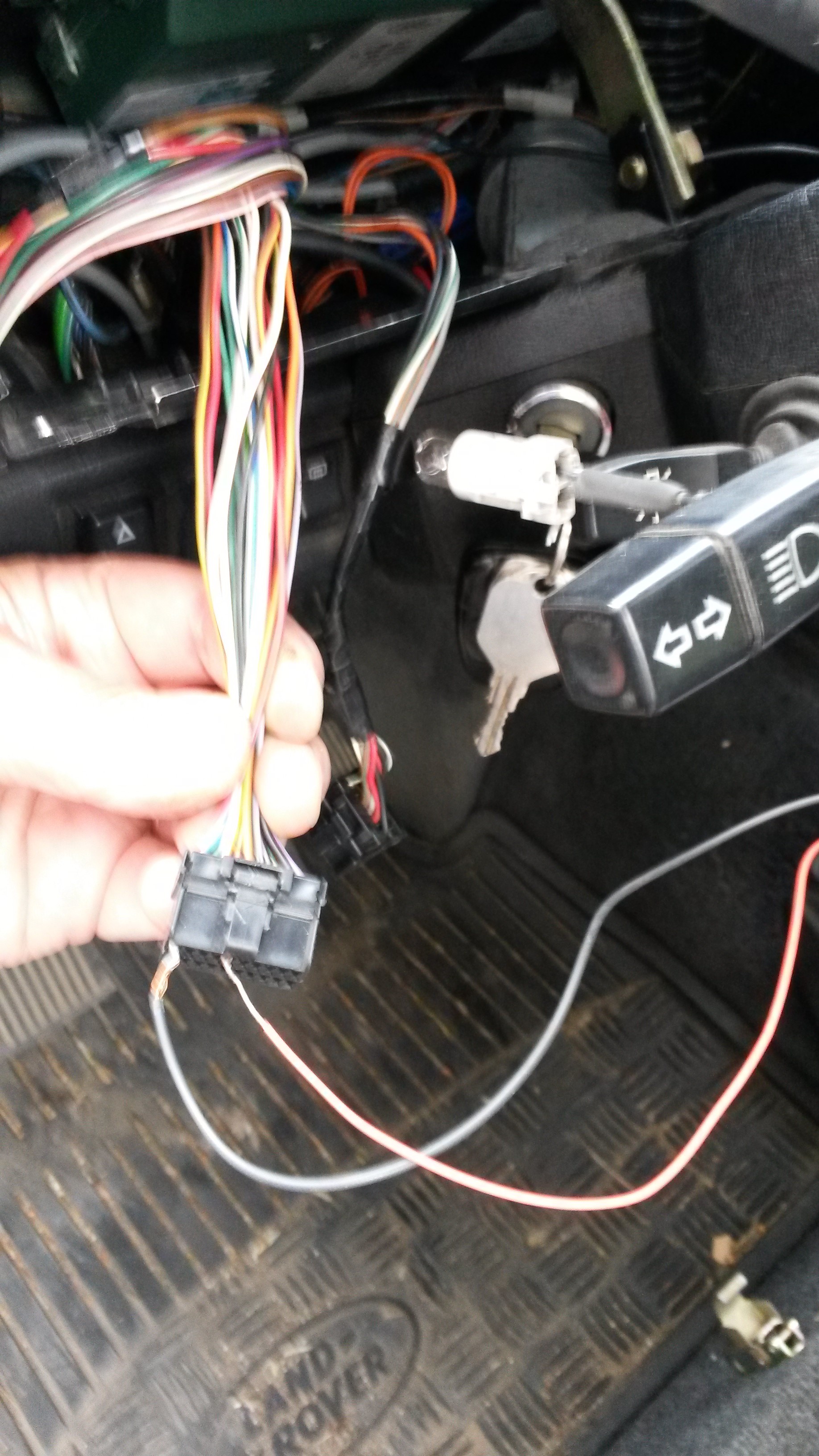

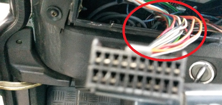

Je passe alors un coup de fil à LØLØ, qui m'explique qu'il a eu un problème à régler dans la même zone, autour du compteur de vitesse et de la jauge (voir : Jauge carburant ne fonctionne plus Def TD5 2006).

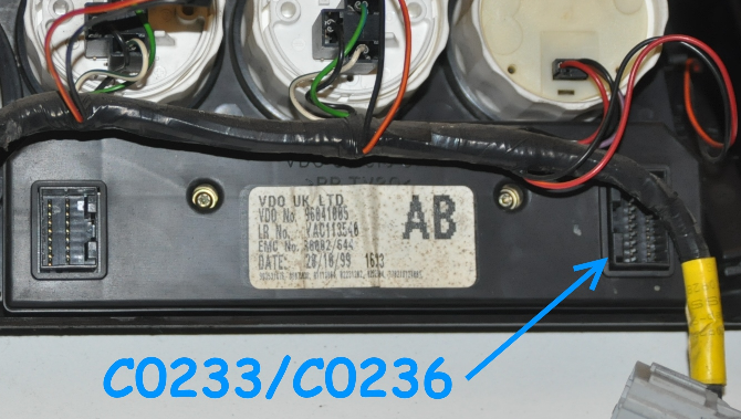

Aussitot, je dépose mon tableau de bord, et je déconnecte un par un tous les connecteurs derrière le tableau de bord, en commençant par les deux connecteurs roses du compteur : bien sur, c'est le dernier connecteur qui finit par couper le moteur ; après avoir reconnecté tous les autres un par un, seul celui qui est connecté à l'arrière droit (le connecteur C0233/C0236, le plus grand des deux connecteurs noirs qui se clipent directement à l'arrière du tableau de bord).
Voici le détail du connecteur, coté fils : pas de traces de brûlures apparentes ...
connecteur C0233/C0236, coté femelle
Voilà pour ce soir, on progresse, on progresse ...

Question subsidiaire : le constat que je viens de faire dédouanne-t-il le compteur de vitesse ?
On a vu que la platine n'est pas non plus en cause ... c'est donc les fils du connecteur femelle qui provoqueraient cette consommation de courant ?

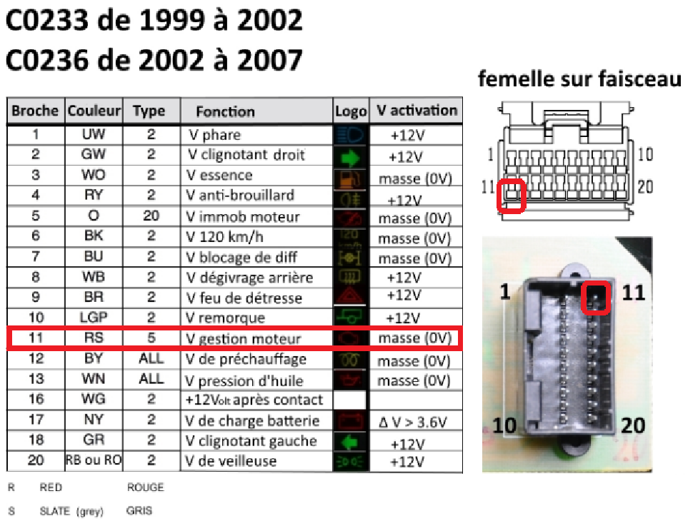

Cela voudrait dire, qu'il y a un problème dans le faisceau, rebouclé par la platine des voyants ??? Cela demande réflexion...

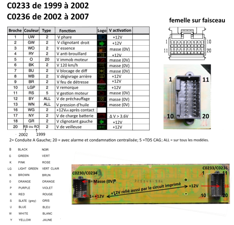

Brochage et tensions sur le connecteur en question:

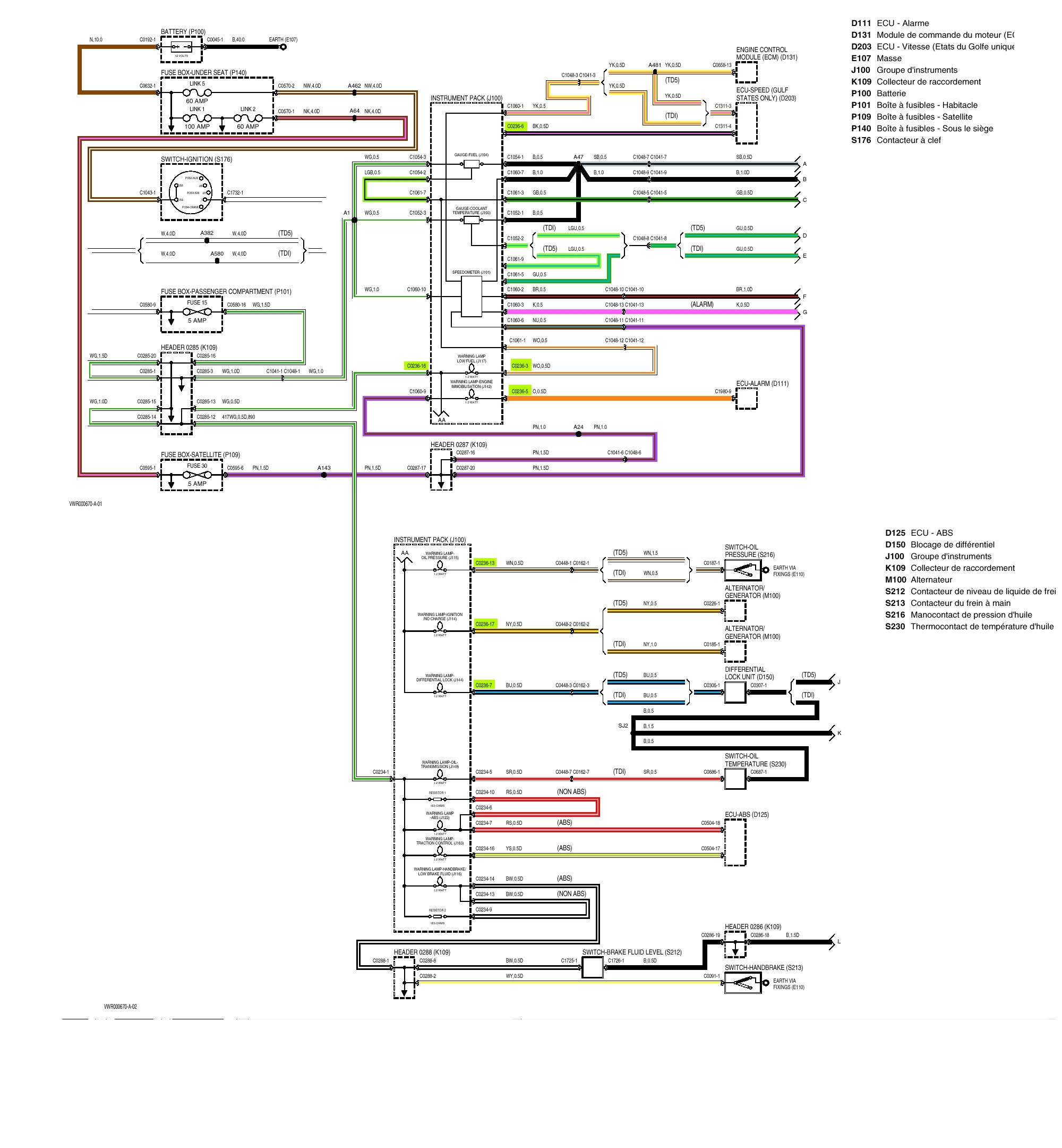

Enfin les schémas d'origines avec les connexions du connecteur C0236/C0233 repérer pour nous faciliter l'analyse:
Il y a probablement des fils que tu n'as pas, comme par exemple l'information de survitesse réservé aux états du Golf sur la broche 6 du connecteur.

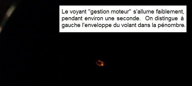

- le voyant lumineux orange "gestion moteur" s'éclaire très faiblement et brièvement lorsque je tourne la clé (environ une seconde). il est visible uniquement dans la pénombre.
Petite(s question(s) :
comment vérifier les fils de cette broche ?
dois je la tester avec une épingle par l'arrière (coté fils), la broche étant branchée ?
je peux utiliser l'une des masses (exemple N°3, 5, 6 ou 7) pour véfier le fonctionnement de chaque fil ou je me contacte sur une masse du Land ?

LandLover110 a écrit : - le voyant lumineux orange "gestion moteur" s'éclaire très faiblement et brièvement lorsque je tourne la clé (environ une seconde). il est visible uniquement dans la pénombre.
Ah, cela peut-être un indice intéressant.
Comme tu peux le voir sur le schéma précédent ce voyant est alimenté par un + 12V permanent.
Donc:
soit le+ 12v de son alimentation n'est pas de bonne qualité.
soit la LED est défectueuse a cause de l'inversion.
Soit la masse est mal commuté par le boitier d'alarme car le transistor qui sert a sa commutation a lamasse est malade, suite a l'inversion.
Non, cela dépend de ce qu'il y a de l'autre coté.
je peux utiliser l'une des masses (exemple N°3, 5, 6 ou 7) pour vérifier le fonctionnement de chaque fil ou je me contacte sur une masse du Land ?
Oui pourquoi pas, cela te validera les voyants, mais fait attention de ne pas trembler.
Ce que tu peux faire aussi, c'est débrancher le connecteur C1980 du boitier d'alarme, et placer une masse sur la broche 9 (fil orange) pour voir si la LED rouge du compteur s'éclaire mieux, si oui, c'est le boitier d'alarme qui a un pète au casque, si non, voir dans le compteur ou le faisceau.

Peut-être que, si je te précise comment ce voyant "gestion moteur" apparait, cela fera avancer le schmilblick ? (un mot que les jeunes de 20 ans ne peuvent pas connaitre, sniff...)
Donc, moteur tournant, le Def étant dans la pénombre, lorsque je tourne ma clé pour l'arrêter, au passage entre le point II et le point I du Neiman, ce f voyant s'allume (faiblement). il disparait en moins d'une seconde. Mon moteur tourne toujours, et je dois, comme depuis le début de cette mésaventure appuyer sur le frein, ou utiliser mes essuie-glaces pour provoquer une demande de courant supérieure à celle résiduelle, et ainsi caler le moteur.
Lorsque le moteur tourne, le voyant rouge du compteur est éteint.
Moteur arrêté, il clignote normalement pour signaler que le Defender n’est pas sous alarme. je ne pense donc pas qu’il y ait un problème au niveau du voyant central rouge (fixe ou intermittent) du compteur, pour répondre à ton observation : « Ce que tu peux faire aussi, c'est débrancher le connecteur C1980 du boitier d'alarme, et placer une masse sur la broche 9 (fil orange) pour voir si la LED rouge du compteur s'éclaire mieux, si oui, c'est le boitier d'alarme qui a un pète au casque, si non, voir dans le compteur ou le faisceau. »

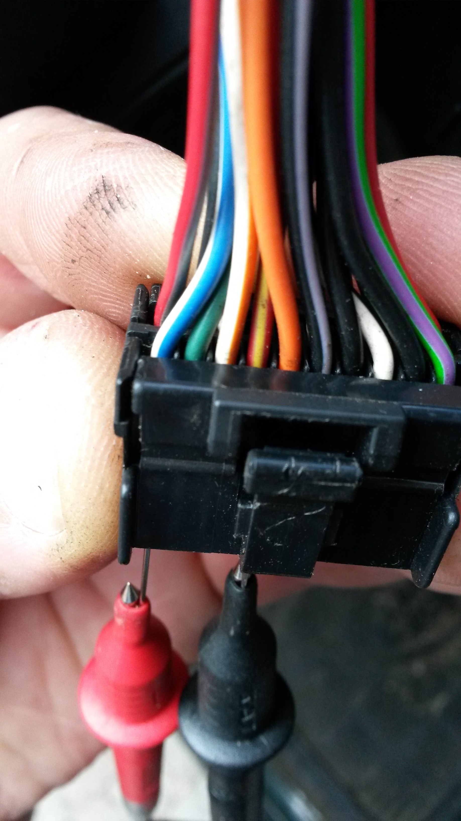

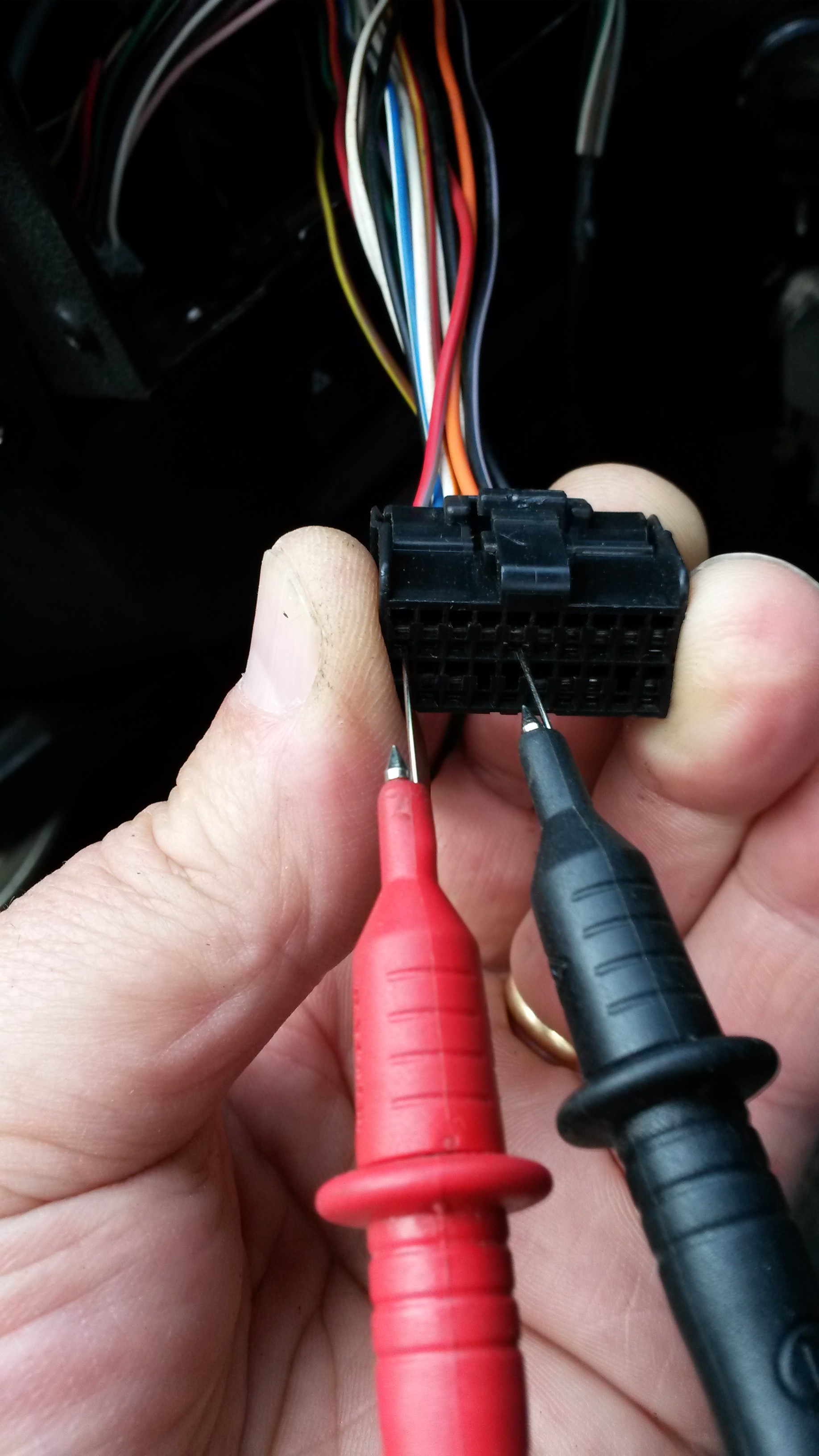

Je viens de tenter de tester les fils du connecteur c0233 ... J'ai imprimé ton shéma après l'avoir modifié pour y mettre les valeurs reçues en faces des indications de voltage :
j'ai équipé mon multimètre d'aiguilles pour avoir un meilleur contact des broches et j'ai commencé par le fil Bleu Blanc (N°1) et par le fil Orange (N°5), comme sur le plan (pas comme les deux mouches, hein ! :mouche: ).
j'ai allumé les phares (petit et grand comodos), puis le contact et mis le moteur en route et tourné le multimètre sur 20 V, et ... rien !
J'ai vérifié le matériel, maintenu les pointes dans les trous et tourné à nouveau le multimètre sur 20V : rien, si ce n'est, furtivement, un - qui s'affiche en tournant la molette centrale, sinon 00,0 ...
j'ai changé de méthode, pensant que mon multimètre pourrait être mal branché : une lampe témoin entre le fil Bleu Blanc (N°1) et le fil Orange (N°5), s'il y a du courant, on devrait voir les filaments de l'ampoule s'allumer ?

Dis, LØLØ, pendant que j'étais à trifouiller dans la masse de fils derrière le tableau de bord, j'ai vu ce connecteur : une option réservée aux véhicules exportés dans le Golfe ... on ne pourrait pas se repiquer dessus pour faire fonctionner le régulateur de vitesse en cinquième ?
(je sais, je suis hors sujet, mais vu que je passais par là ...)
A bientôt pour tes commentaires
Re: Problèmes électriques suite inversion batterie Defender Td5
Les tensions indiquées, correspondent a des tensions d'activations. C'est à dire une tension que tu appliques toi, en la simulant, ou le dispositif en fonctionnant, pour valider la fonction ou en l’occurrence là, l'allumage ou l'extinction d'un voyant. Par exemple, si tu veux allumer le voyant de phare, il faut que la platine soit alimenté, avec sont +12V et sa masse, et que tu appliques un +12 V broche 1, pour voir si le voyant s'allume. Ou alors, bien que tout soit branché, et dans la condition de fonctionnement normal de fonctionnement normal du voyant, que celui ci ne s'allume pas, et que tu viennes contrôler si la tension d'activation est présente, soit pour dire voyant HS si elle est bien là et que cela ne s'allume pas, soit pour dire que c'est la tension de commande qui n'arrive pas pour une raison x ou y, commodo, faisceau...
En gros ta mesure n'a pas vraiment sens tel que tu l'as pratiques elle peut même être dangereuse pour le boitier d'alarme. Car c'est le boitier d'alarme qui commute une masse via un interrupteur commandé par elle. cet interrupteur étant très souvent un transistor, il risque de ne pas apprécier si tu lui injectes un +12V par un fil ou un appareil de mesure.
Bon en voltmètre cela ne craint pas trop car le courant nécessaire a l'appareil de mesure pour mesurer est très très faible en voltmètre. En ampèremètre, tu me claquais le boitier d'alarme en allumant tes phares.
La simulation que je t'avais demander, car comme j'avais compris que ton voyant s'éclairait faiblement, je te demandais, de faire fonction de boitier d'alarme, en débranchant celui ci et de mettre le fil orange à la masse pour simuler le boitier d'alarme quant celui ci commande l'allumage du voyant pour contrôler ce défaut d'intensité lumineuse.
Cette phase d'éclairage faible étant transitoire, lors d'une mise en route ou d’arrêt, cela peut être possible et ne pas être inquiétant. A voir si les collègues en TD5 constatent
le même phénomène.
Voilà ce que c'est de ne par lire à fond (et de relire au besoin !) tes remarques ...
Heureusement, il n'y a pas eu de conséquences de ma manip, car j’ai roulé depuis avec le def, et tout fonctionne comme avant …
Deux remarques, avant de débrancher la prise verte du boitier AS10 (le connecteur C1980) :
- le boitier d’alarme a été testé, puis changé en transférant les codes de l’ancien ; ce n’est donc pas lui, à priori, qui serait en cause ?
- le témoin clignotant rouge du compteur fonctionne bien.
Confirme moi si je dois faire ta manip (débrancher le connecteur C1980, puis mettre le fil orange à la masse) : je pensais à le faire au moyen d'une lampe témoin intercallée entre le fil orange et une masse (vis du tableau de bord, par exemple) ?
Quant au voyant incriminé, c’est celui de la gestion moteur, qui s’allume de façon sporadique (qui se produit de manière irrégulière, selon la formule du dictionnaire Larousse ; je suis plus littéraire qu’électricien auto, lol !).Pour l’apercevoir, il faut que je sois dans la pénombre, et que je tourne la clé de la position II (moteur tournant) à la position I, puis 0. le voyant s’allume alors très brièvement ce qui m’amène à penser que c’est du coté de la « gestion moteur » que vient ce disfonctionnement ?
Je vais regarder de plus près le fil N°11 de ton shéma (fils rouge gris gestion moteur) et voir jusqu'où il mène ...
Bon weekend !

LandLover110 a écrit : - le témoin clignotant rouge du compteur fonctionne bien.
Non ce n'est pas nécessaire.
Quant au voyant incriminé, c’est celui de la gestion moteur, qui s’allume de façon sporadique (qui se produit de manière irrégulière, selon la formule du dictionnaire Larousse ; je suis plus littéraire qu’électricien auto, lol !).Pour l’apercevoir, il faut que je sois dans la pénombre, et que je tourne la clé de la position II (moteur tournant) à la position I, puis 0. le voyant s’allume alors très brièvement ce qui m’amène à penser que c’est du coté de la « gestion moteur » que vient ce dysfonctionnement
Je ne connais pas toutes les conditions sur un TD5 qui valident l'allumage de ce voyant. Mais pourquoi pas rechercher du coté de l'une de ces causes. Bien que cela peut provenir de ton dysfonctionnement, sans que l'une des cause initialement prévues soit en cause si je puis dire...
Je vais regarder de plus près le fil N°11 de ton schéma (fils rouge gris gestion moteur) et voir jusqu'où il mène ...
Sur le gros connecteur noir du calculateur C0658 broche 6. Et il doit y avoir plusieurs raison possible pour que le calculateur, active ce voyant.
J'ai un gros doute, car avec le transfert du disco, il y a une corrélation entre les valeurs captées qui ne sont plus compatibles, et le calculateur se met en sécurité et coupe la régulation automatique. Ce critère ou cette sécurité doit être imposée par programmation du calculateur. Il faudrait pouvoir comparer le contenue d'un calculateur de disco et de def et voir où ce situe cette différence et ce n'est pas gagné ?
