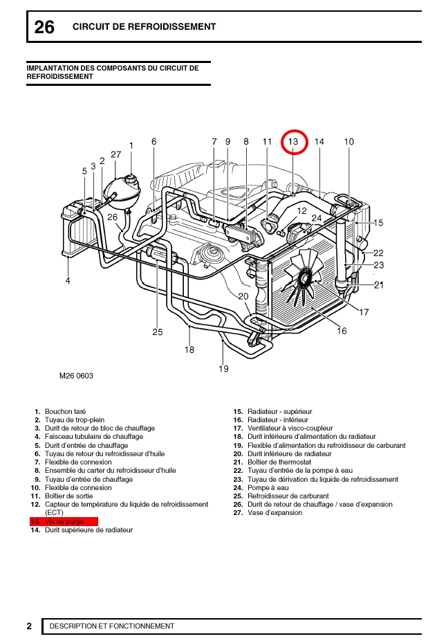

j'ai acheté un produit nettoyant pour mon circuit de refroidissement et pour ma vidange je n'arrive pas a trouver dans ma doc atelier et sur le net l'emplacement du bouchon de purge de la culasse ...
une ame charitable pourrait elle me poster une photo ou une vue de l'endroit ou se trouve ce bouchon de purge sur le TD5 ?

Rien sur la culasse : procédure : Pourquoi faire compliqué quand on peut faire simple . A+

Dans la doc, LR annonce 13 litres de ldr. Mais quand on vidange par la durite inférieure du radiateur,( il y a un bouchon de vidange prévu sur la durite) on obtient seulement 8 à 10 litres. Il existe 2 bouchons, un sur le bloc et un sur la culasse qui permettent de vidanger complètement le circuit.
Le repère 23 pour la culasse.
Le repère 47 pour le bloc.

Attention au bouchon de la culasse il faut le collé car il a pas de joint, et en plus il te faut démonter le collecteur d'échappement en premier, Je préfère utiliser la purge du haut ! Le mien c'était mis à fuir tous seul et j'ai dû mettre un liquide stop fuite dans le circuit car trop dure à dévisser... Et celui du bloc il est très difficile d’accès mais il permet de vider l’intérieur du bloc !

Bonjour à tous, ça fait un moment que je n'étais pas passé par la Factorero a écrit :Dans la doc, LR annonce 13 litres de ldr. Mais quand on vidange par la durite inférieure du radiateur,( il y a un bouchon de vidange prévu sur la durite) on obtient seulement 8 à 10 litres. Il existe 2 bouchons, un sur le bloc et un sur la culasse qui permettent de vidanger complètement le circuit.
