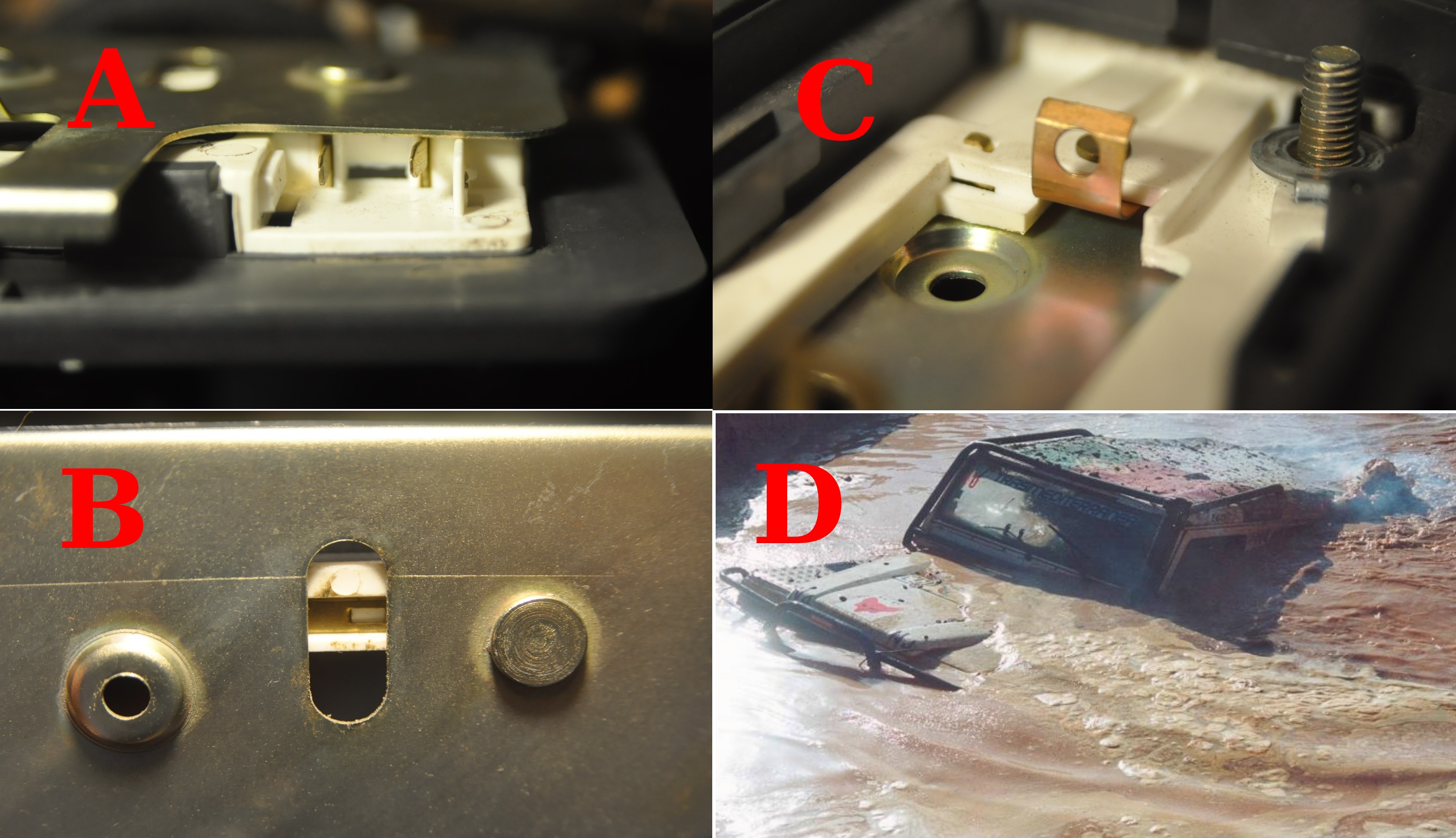

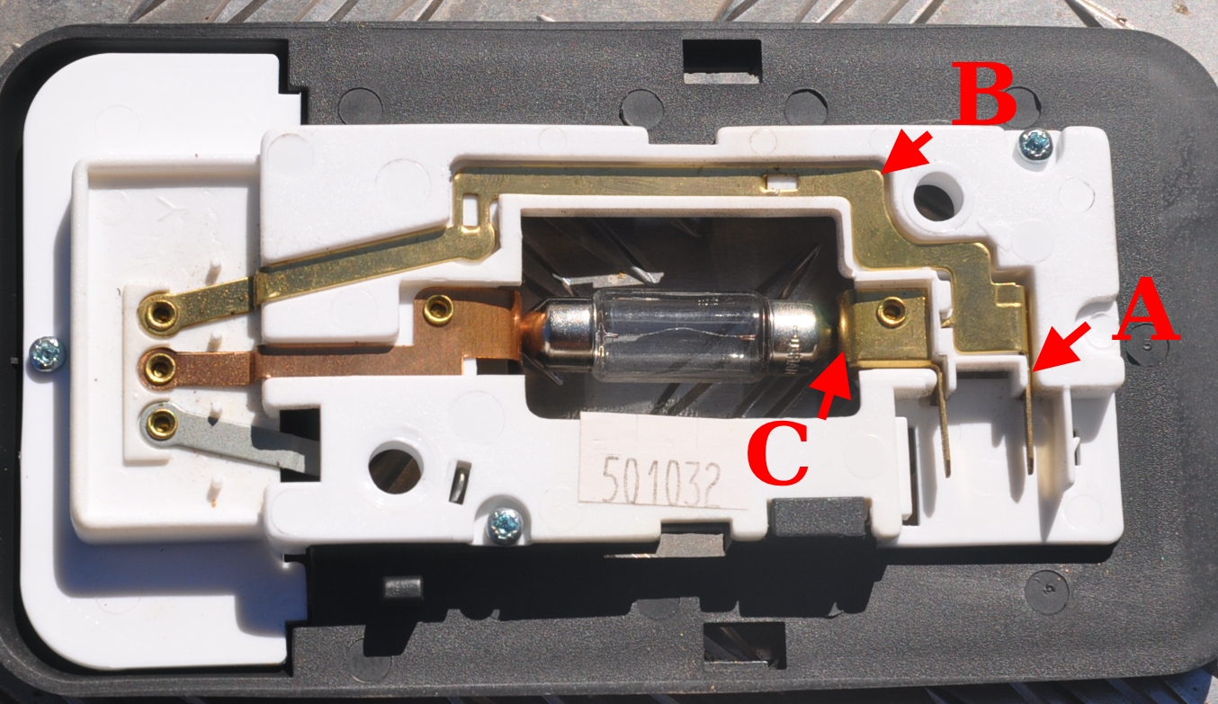

Si le fusibles saute, on peut imaginer plusieurs causes de court circuits francs possibles, comme l'a évoqué le capitaine, dans les endroits suivant: En A: En effet, en titillant le connecteur pour brancher ou débrancher le plafonnier, en appuyant maladroitement sur la languette de verrouillage du connecteur, il ne faut pas grand chose pour tordre la, ou les connexions, qui ainsi traitées peuvent établir un contact malencontreux avec la platine de masse.
En B: Toujours pour les raisons évoquées en A ou un désagrafage la piste, celle ci peut toucher la platine de masse.
En C: A force de mettre ou d'enlever les ampoules, on tasse cette languette, qui fini par toucher la platine métallique, ce qui relie directement le + 12V permanent à la masse. De l'autre coté elle est plus courte et plus solide et ne présente donc pas cette possibilité de déformation.
Point que je contrôlerai en premier.
En D: Il se peut qu'il y est un peu d'humidité accumulé dut au fond de l'air marin. Question: Est ce que ton alarme fonctionne correctement ?
