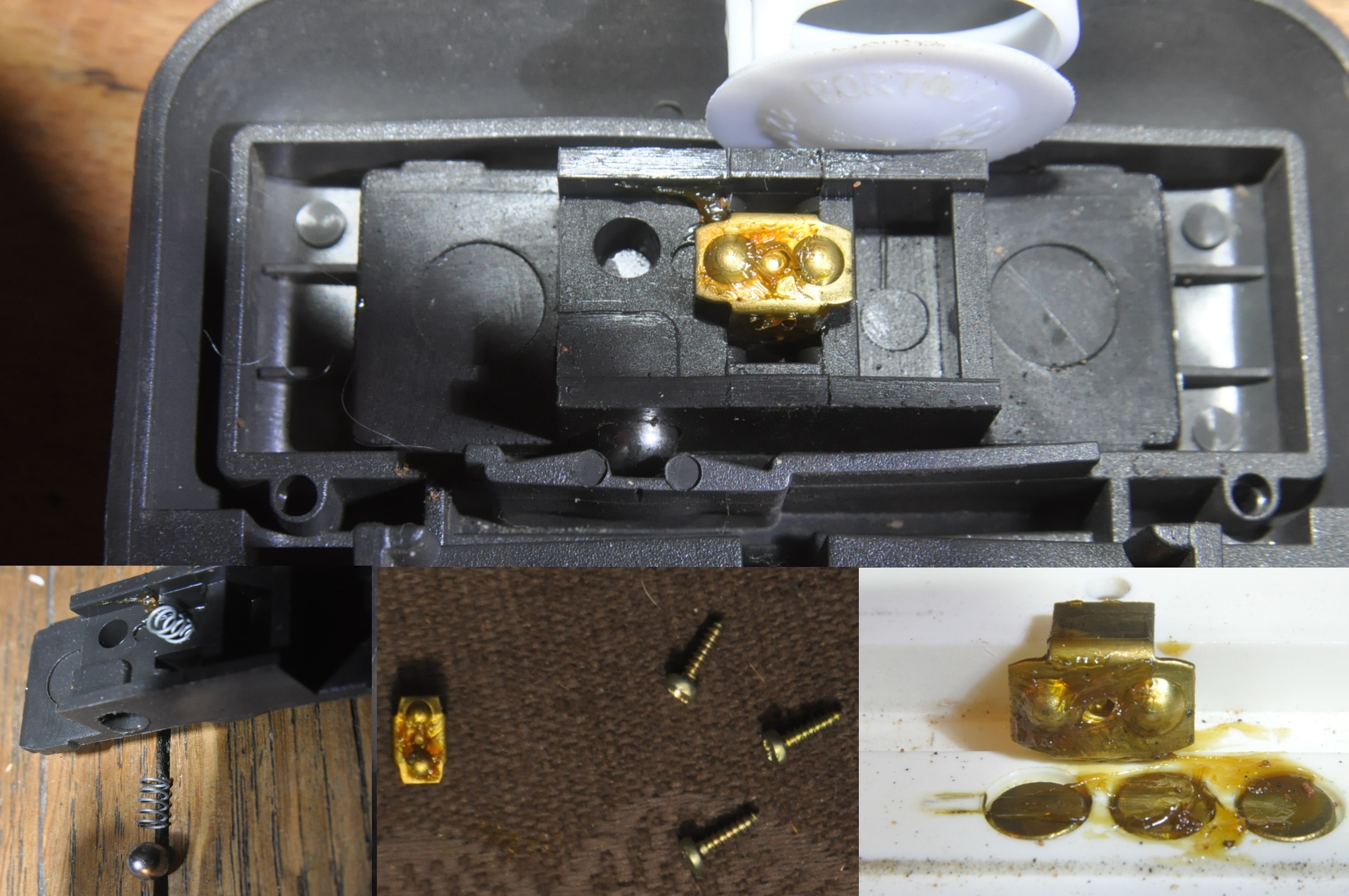

Coté intérieur, on peut voir les pistes de cuivre; les sertissages des plots du contacteur 3 positions; le connecteur deux broches; et les 3 petites vis cruciformes (a,b,c) qui permettent de séparer la partie blanche de la noire et d'accéder au système de contact du bouton.
Le contacteur à glissière est visible, et aisement compréhensible une fois les trois petites vis enlevées, attention tout de même aux petits ressort et à la bille qui peuvent surprendre, et disparaitre à jamais dans le triangle des Bermudes Landesque.

LØLØ a écrit : attention tout de même aux petits ressort et à la bille qui peuvent surprendre, et disparaitre à jamais dans le triangle des Bermudes Landesque.
Je confirme avoir trouvé cette petite bille sur mon établi , à, déjà, 50 cm de son lieu de travail normal, par le plus grand des hasards
