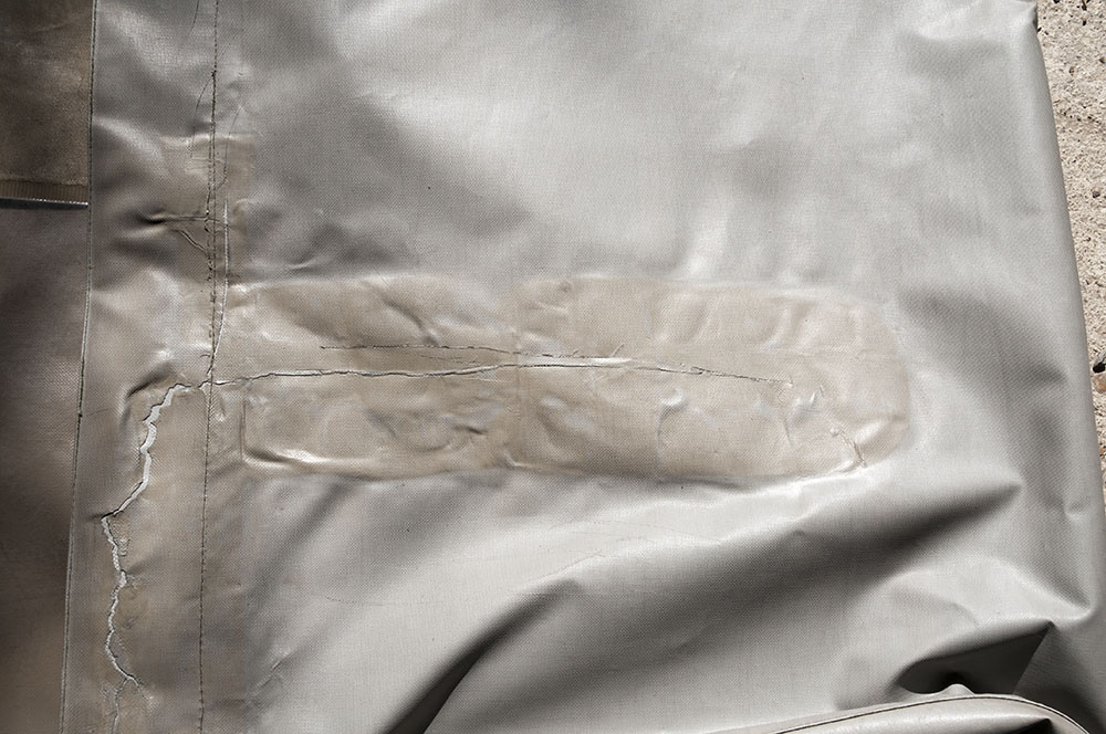

Quand un idiot a déchiré à coup de tesson de brique la bâche du 130 au lieu de passer par l'arrière pour voir ce qu'il y avait dedans, je l'avais portée chez un sellier.
La déchirure n'étant pas nette du fait de l'outil utilisé, il avait collé un patch à l'intérieur, renforcé par des coutures. De loin ça ne se voit pas.
Coût : 70€
Pour illustrer :
