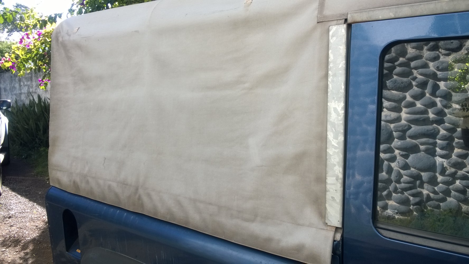

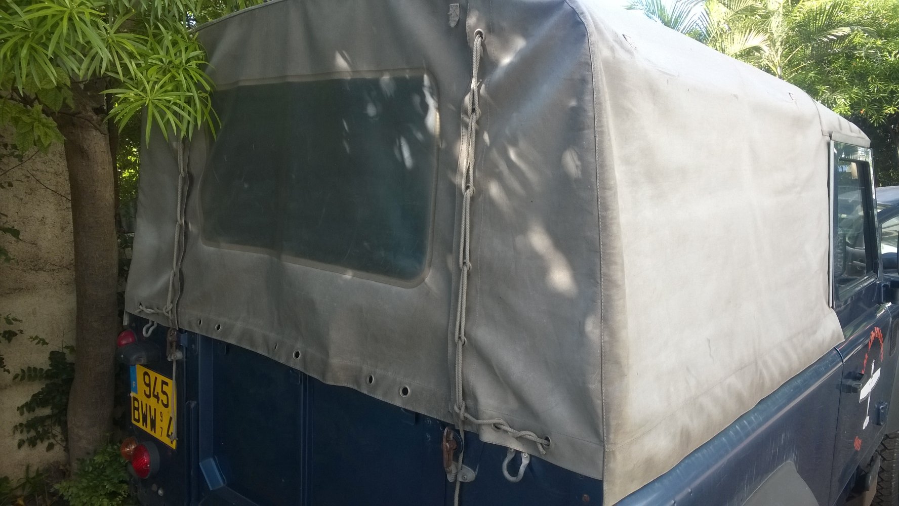

Je reviens vers vous à propos de la réparation de la bâche.
La 1ère mise en circulation de mon Defender nov.2007.
Le problème est que je réside à la Réunion et que le climat n'est pas favorable du tout à ce type d'accessoire. D'extérieur le revêtement parait asséché.
2 photos de la bâche. Pour moi, cela ressemble à de la matière synthétique.
Je ne sais pas s'il est possible de réparer la déchirure avec de la résine polyester avec un panneau de vibre de verre tissée ?
Cordialement

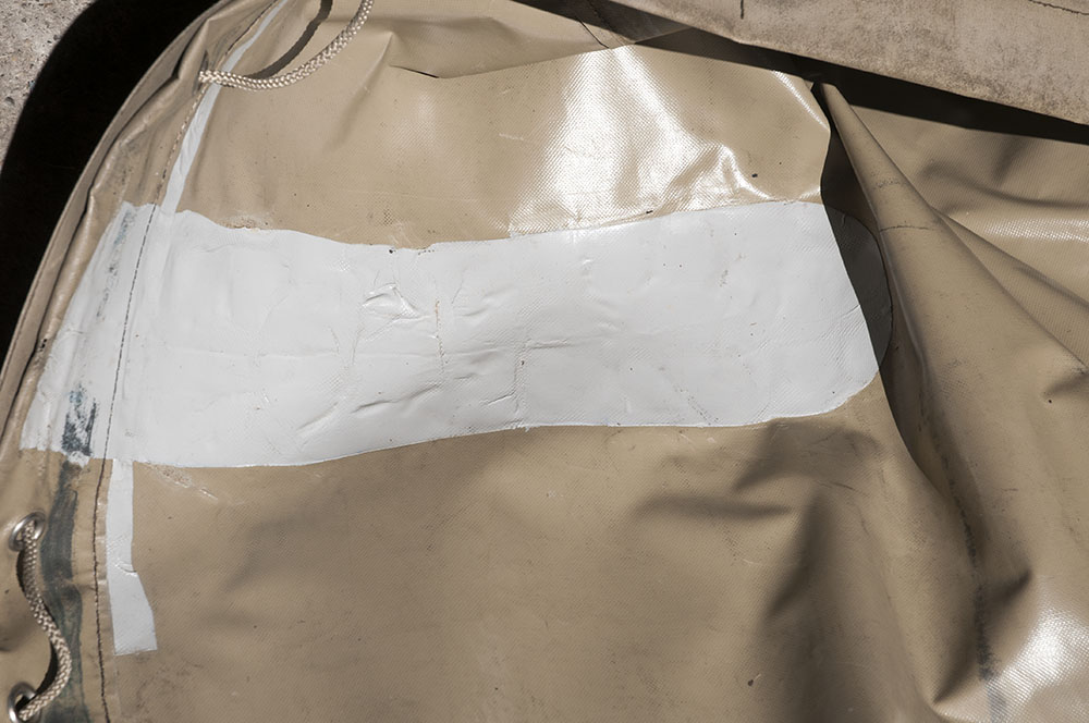

Quand un idiot a déchiré à coup de tesson de brique la bâche du 130 au lieu de passer par l'arrière pour voir ce qu'il y avait dedans, je l'avais portée chez un sellier.
La déchirure n'étant pas nette du fait de l'outil utilisé, il avait collé un patch à l'intérieur, renforcé par des coutures. De loin ça ne se voit pas.
Coût : 70€ :sm2:
Pour illustrer :
Réparation extérieure
Réparation intérieure
