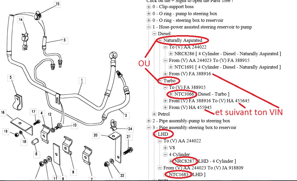

La petite durite n'est pas si cher en OEM
elle a apparemment 2 refs
mais la longue jusqu'à la pompe...
et si ton def est turbo c'est un peu moins cher car dispo chez P...... mais question qualité....
donc bien voir avec ton VIN et regarder les dispos chez les uns et les autres, certains n'ont que du genuine landrover, pas de allmakes et consors
en tout cas les pros ne donnent rien non plus mais le sertissage ainsi que la durite sont neufs et tu peux aller râler si c'est mal fait
PS: tu peux déjà commencer par remplacer les colliers.....
