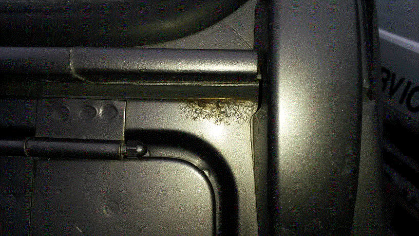

J'ai moi aussi un problèmes de corrosion de l'alu Il s'agit d'une corrosion perforante, la tôle à même disparu à certains endroits, la photo c'est sous le siège passager, comment arrêter cette corrosion ?

Salut, bienvenue,
Utilise l’hébergeur de photo du site à l'aide de l'onglet en bas de la fenêtre de rédaction des messages: "Transférer une pièce jointe". [rectifié pour celle que tu viens de mettre]
Vois déjà ces sujets, il s'agit d'un phénomène d’électrolyse, Alu/acier/humidité/électricité/sel/... Tout ça ne fait pas bon ménage:
Cloques de peinture sur les bas de mon defender
Corrosion de l'aluminium
Land rover 110 9 places de 1986
