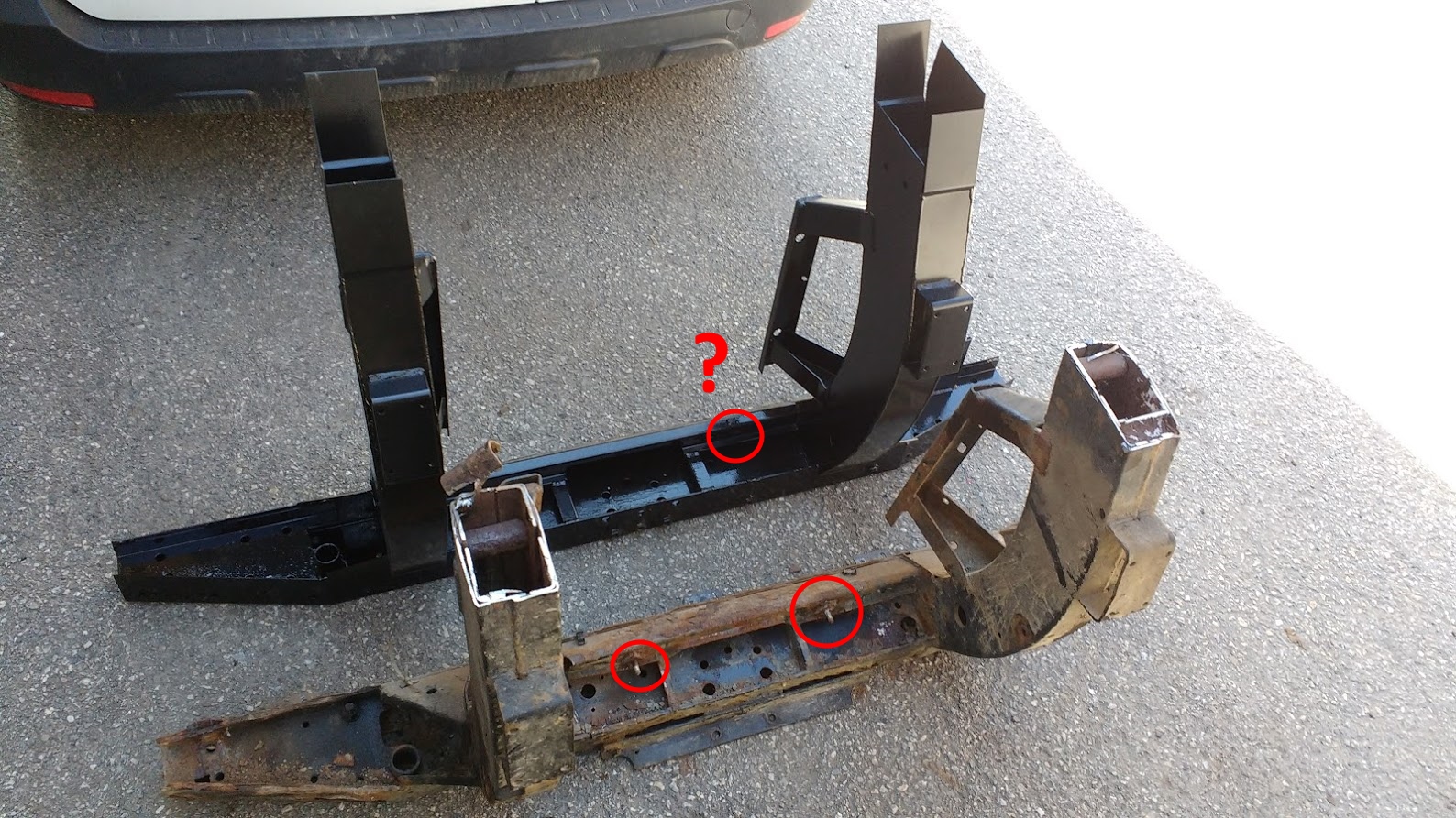

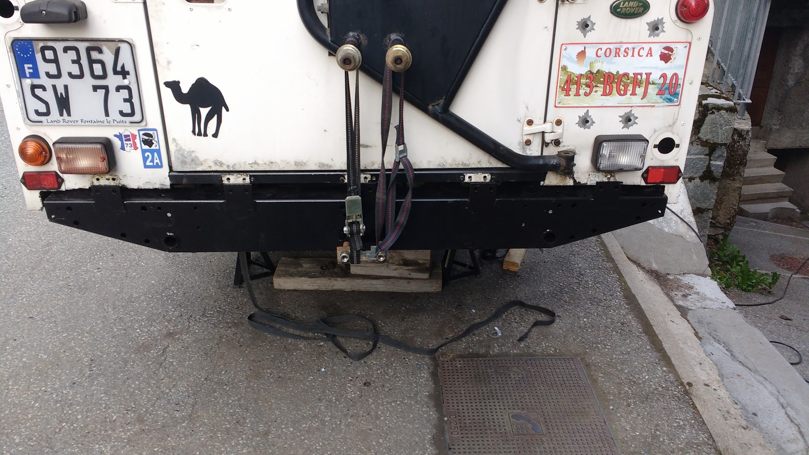

:oops: j'ai attaqué le changement de la traverse sur mon 110 de 1998 , j'ai pris un traverse Britpart avec les prolongements . ben c'est pas top comme chantier :shock: en démontant le réservoir j'ai cassé le petit truc noir qui rentre dans le puits de jauge ! j'ai pas trouvé où commander la pièce ? faut il recommander un puits de jauge ? après je me suis bien amusé avec le faisceau Electrique :sm4: déjà pour ça j'ai passé du temps , et là je suis dégoûté les supports de caisse sont un peu plus hauts il me semble? car au niveau de la jonction là où je vais souder c'est vraiment pas top pour l’alignement . je viens de le voir sur des forums anglais , je ne suis pas le seul :sm11: normalement quand on s'aligne sous la porte arrière ça devait tomber juste ? je mettrai quelques photos du chantier en court :D

voilà quelques photos

En effet, elle était bien fraiche cette traverse...!!
Je me demande s'il serait pas plus profitable de trouver un moyen de la boulonner cette traverse.
PS: elles sont un peu longues tes goupilles de plaquettes de frein arrières.

Ce sont des goupilles pour les étrier de TD5 ou TD4, les plaquettes sont légèrement plus épaisse.
Pour la fixation du réservoir, je n'arrive pas a voir si sur la traverse britpart, il y a quelques chose de prévue, ou bien si il faut que tu récupères les anciens filetages prisonniers ?
Vois a partir de la 24ième photos de cette réponse, dans Remplacement longeron arriere.

merci pour les photos :wink: oui pour les boulons du réservoir , je les ai changé !
