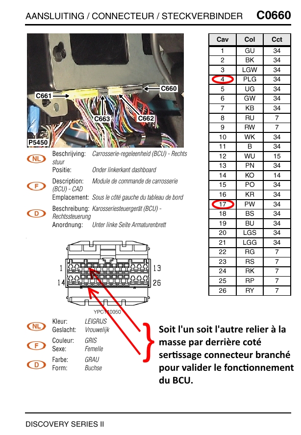

Sinon, le système le plus simple pour voir si ils sont en cause, c'est de prendre un fil, de le relier à une bonne masse d'un coté, et de l'autre, toucher au niveau du connecteur C0660 le fil violet liseré blanc broche 17 en rentrant par le coté sertissage ou le fil violet liseré vert clair broche 4, de ce même connecteur pour simuler les contacteurs des serrures passager et arrières. Car, si la liaison direct à la masse ne valide pas l'allumage des plafonniers, cela veut dire que le problème vient du BCU qui n’interprète pas l'ordre d’allumer les plafonniers en plaçant sa broche C0663-9 à la masse. Si cela allume, cela veut dire que le problème vient d'eux, ou de la liaison entre eux et le BCU. Comme la porte chauffeur et les autres portes ont un circuit distinct, je n'y crois pas trop, au moins l'un des cotés ferait fonctionner les plafonniers, étant donné que les commandes sont séparées (fil violet/blanc et fil violet/vert clair).
