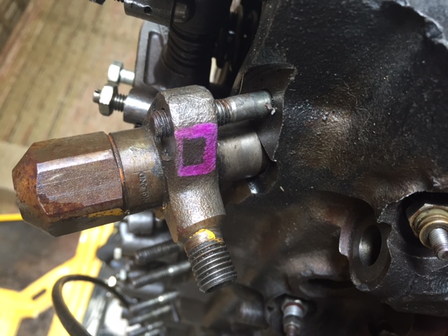

Re: 2.5TD réparation culasse suite rupture courroie transmis
Bonjour à Tous,
Je poursuis concernant les injecteurs.
Qd je mets les injecteurs en place, ils ne semblent pas vouloir glisser jusqu'au fond. Pourtant je n'ai rien qui bloque au fonds...
Est ce que c'est le serrage qui les fait rentrer? Est ce normal de devroir forcer pour les faire rentrer?
Est ce que je dois déserrer "l'écrou" qui est sur l'injecteur ou bien est ce que cela fait partie du réglage de l'injecteur ?
On m'a souvent dit que les injecteurs étaient sensibles alors je suis méfiant et je ne veux pas les endommager.
une photo pour illustrer:
Injecteur qui ne rentre pas totalement > Merci de vos retours.
- Messages : 13983
Non, ce n'est pas le serrage qui les font entrer.Montauban a écrit : Est ce que c'est le serrage qui les fait rentrer? Est ce normal de devroir forcer pour les faire rentrer?
Non, il ne faut pas forcer.
Il peut y avoir une légère résistance, mais en aucun cas un blocage, nécessitant de forcer ou de taper dessus.
1) As tu bien nettoyé le puis d'injecteur (son logement ?)
2) As tu bien nettoyé l'injecteur ?
3) As tu vérifié que le "support" du nez d'injecteur est bien coaxial avec le corps de l'injecteur ?
4) As tu vérifié que le joint de fond de puit est bien en place et non de travers ?
5) As tu bien mis un peu de graisse cuivrée haute temperature pour tenir le joint contre le "support" du nez d'injecteur ? Pour éviter que le joint descende, voir se mette de travers, pendant la mise en place de l'injecteur ?

- Messages : 6210
+1The Pater a écrit :Non, ce n'est pas le serrage qui les font entrer.Montauban a écrit : Est ce que c'est le serrage qui les fait rentrer? Est ce normal de devroir forcer pour les faire rentrer?
A ce niveau là, je n'ai même plus le temps de dire bonjour...
Attention, ce qui se passe parfois, c'est un petit problème au niveau des joints cuivre, qui n'ont pas tout a fait la bonne taille.Non, il ne faut pas forcer.
Il y a plusieurs raison, j'en ai souvent vu qui ne faisait pas tout à fait les bonnes cotes; soit intérieur; soit extérieur; soit les deux; cela rentre, mais un peu juste. Ou Alors avec l’écrasement dut au serrage, cela sort, mais cela va de, un peu juste, à difficilement selon à mon avis les cotes initiales de ce joint cuivre avant montage.
Selon, a cause de cette foutu rondelle, à contrôler donc la qualité de ces rondelles cuivre. Quitte à reprendre la cote extérieur à la lime ou au touret à meuler avant montage,Il peut y avoir une légère résistance, mais en aucun cas un blocage, nécessitant de forcer ou de taper dessus.
Encore une fois, bien vérifier l'absence des vieux joints dans le puits d'injecteur.1) As tu bien nettoyé le puis d'injecteur (son logement ?)
- Messages : 6210
Salut,Montauban a écrit : Est ce que je dois déserrer "l'écrou" qui est sur l'injecteur ou bien est ce que cela fait partie du réglage de l'injecteur ?
Pour ta culture générale un petit thème: Réfection des injecteurs 2.5 D atmo
