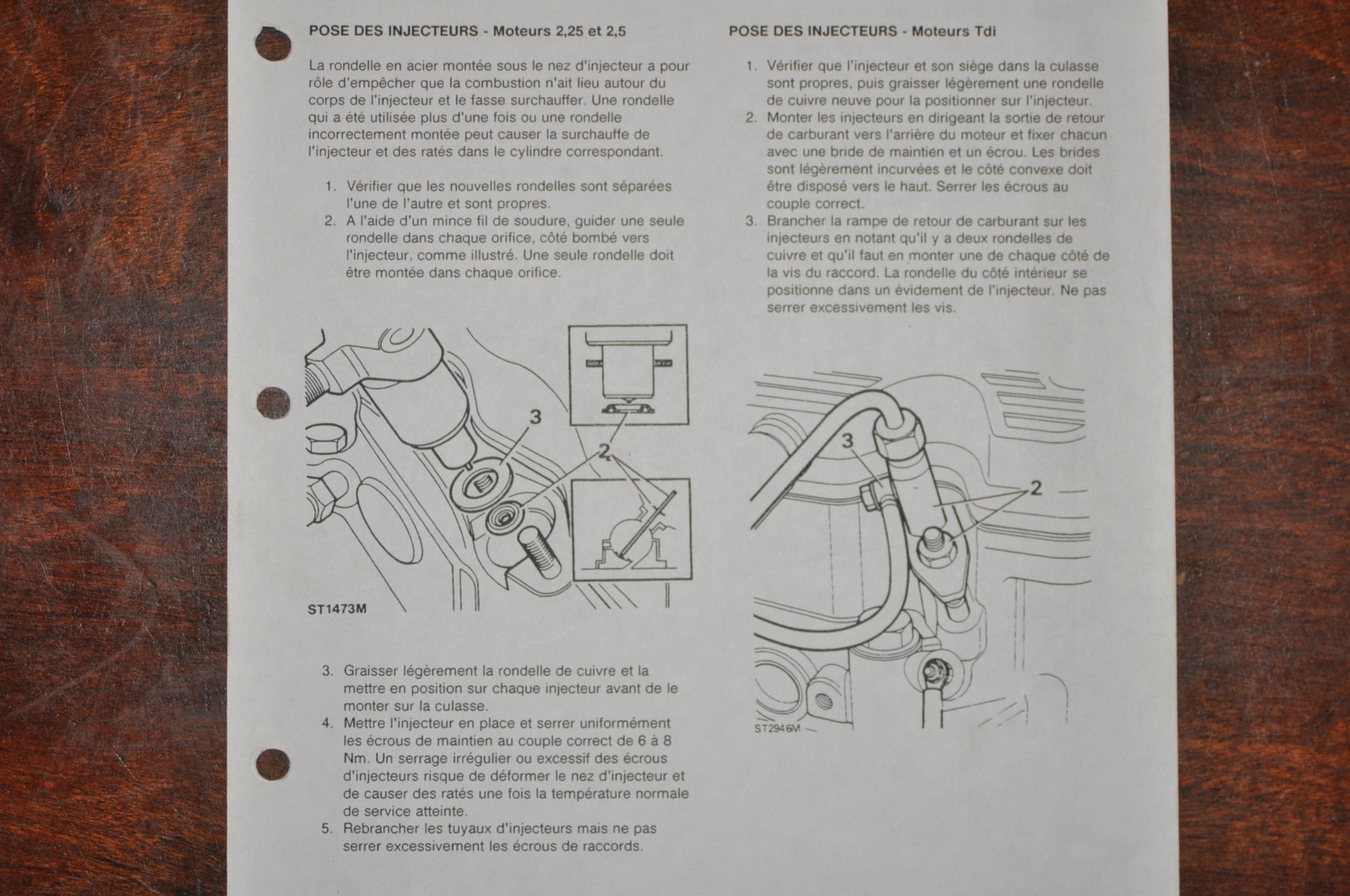

Re: 2.5TD réparation culasse suite rupture courroie transmis
Montauban a écrit : Je vais bien sur changer les joints en cuivre et suivre l'ordre initial de connection à la PI.
Avant de remettre les injecteurs,vérifie bien qu'au fond des puits d'injecteur, il ne reste pas ni un joint coupe feu (2), ni un joint cuivre (3).
Attention, le couple de serrage des brides d'injecteur est très très faible ( 7N.m ) ou si tu préfères : 0,7kg/f, Il faut absolument le respecter sous peine de casser un nez ou son aiguille à chaud.

Super LOLO, avec le manuel tout est clair.
A nouveau un grand merci. Je ne pourrais pas mener ce projet sans ce forum !
