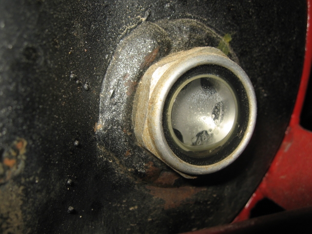

C'est bien de ceux là dont tu parles ? Légèrement conique et sans épaulement. Démontable à l'aide d'un carré de ½ pouce, de clef a cliquet standard c'est à dire, ni le petit, ni le moyen, ni le très gros dit camion.
Bouchon de remplissage de niveau d'huile 30Nm.
Ce qui n'est pas beaucoup et que l'on a souvent tendance à largement dépasser. Ce qui a pour effet que certain pont mange leur bouchon, car les gents serrant trop fort le bouchon fini par toucher la grande couronne, avec en prime l'arrachement du filetage soudé.
Il y a un jolie bouchon de remplacement facilitant l'entretien, car il permet de jauger le niveau et la couleur de l'huile, de plus il a un épaulement empêchant d'aller trop loin. Il serait a mettre dans la rubrique de RR VM 1992 dans: Utilité démontrée d'accessoires / équipements ? A+

Oui mais le niveau d'huile à froid, n'est pas visible, sauf si tu remplis de trop.LØLØ a écrit :S
Le niveau maxi étant la partie la plus basse du trou......
Il faudrait repercer à coté pour mettre ce bouchon légèrement plus bas.
