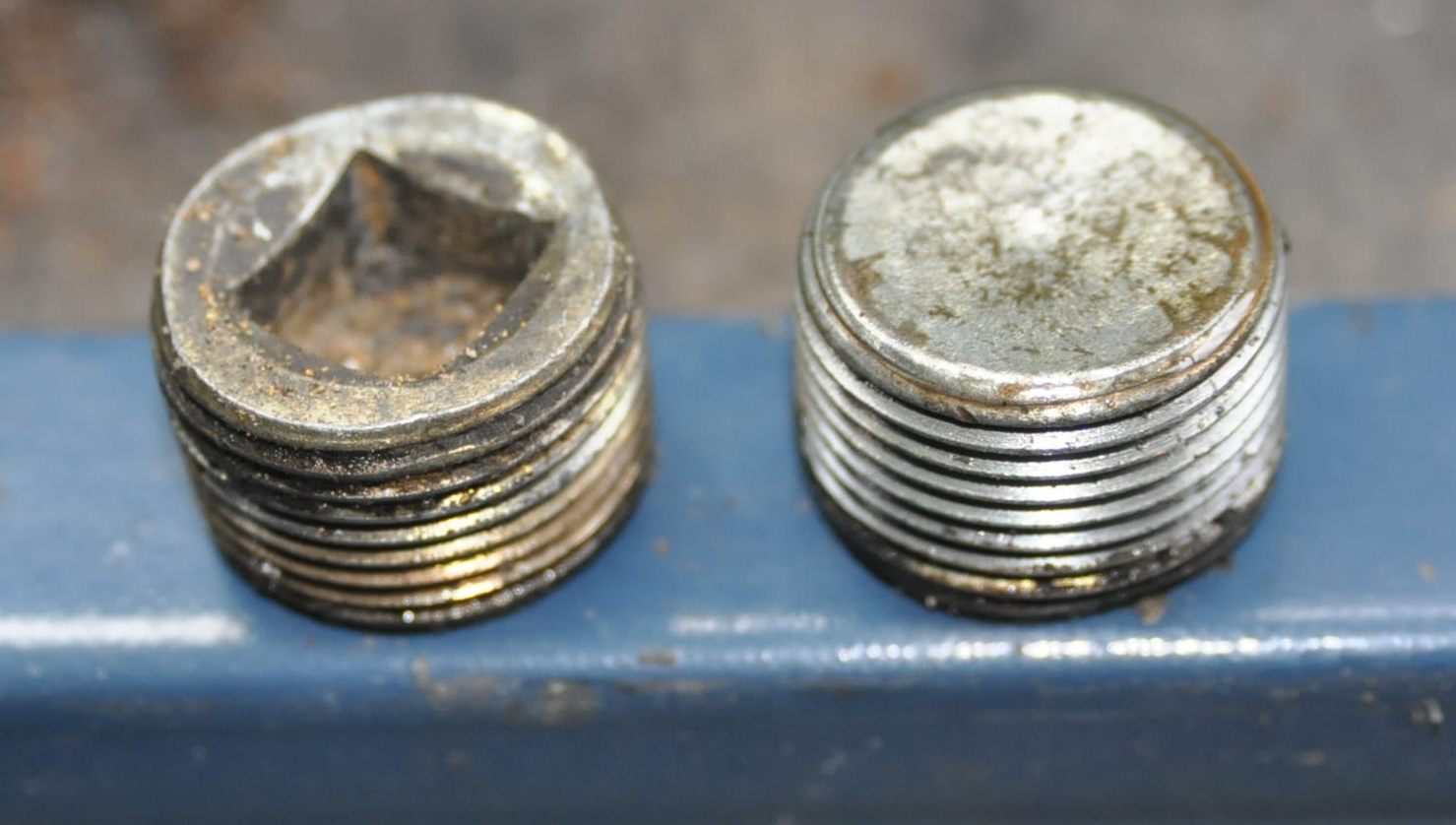

Une idée du couple de serrage des vis de remplissage et de purge des ponts avant et arrière ?
merci d'avance
Defender 90 300tdi de 1998.
Re: Defender 300TDI : Carnet d'entretien
C'est bien de ceux là dont tu parles ? Légèrement conique et sans épaulement. Démontable à l'aide d'un carré de ½ pouce, de clef a cliquet standard c'est à dire, ni le petit, ni le moyen, ni le très gros dit camion. :mrgreen:
Bouchon de remplissage de niveau d'huile 30Nm.
Ce qui n'est pas beaucoup et que l'on a souvent tendance à largement dépasser. Ce qui a pour effet que certain pont mange leur bouchon, car les gents serrant trop fort le bouchon fini par toucher la grande couronne, avec en prime l'arrachement du filetage soudé.
Il y a un jolie bouchon de remplacement facilitant l'entretien, car il permet de jauger le niveau et la couleur de l'huile, de plus il a un épaulement empêchant d'aller trop loin. Il serait a mettre dans la rubrique de RR VM 1992 dans: Utilité démontrée d'accessoires / équipements ?
NB: FTN,Dans la liste du début, n'apparait pas un liquide important, puisqu'il a attrait a la sécurité des personnes, a faire tous les deux ans, et souvent oublié. :(

Messages : 14030
LØLØ a écrit :S
Oui mais le niveau d'huile à froid, n'est pas visible, sauf si tu remplis de trop.
Le niveau maxi étant la partie la plus basse du trou......
Il faudrait repercer à coté pour mettre ce bouchon légèrement plus bas.

LØLØ a écrit :Salut,
Merci LØLØ,
Où as-tu trouvé cette valeur ? Je ne trouve pas la valeur dans le manuel d'atelier LR.
