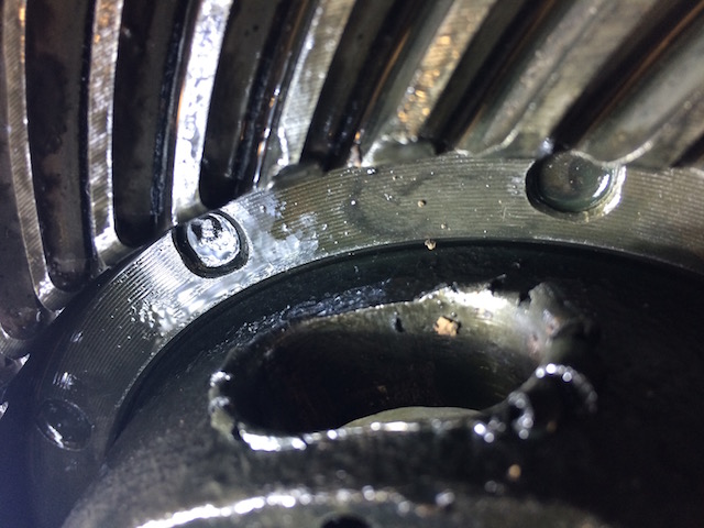

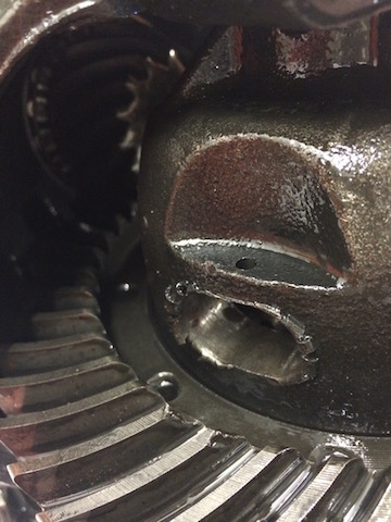

Bonjour voici le résultat:
pont avant
pont avant
Axe de satellites cassé donc pignons touchés, dans ce cas peut on acheter d'occasion un différentiel complet
pont 2
pont 2
Mes arbres n'ont rien
Re: boite de transmission hs 90 TD5
seb06250 a écrit :Axe de satellites cassé donc pignons touchés, dans ce cas peut on acheter d'occasion un différentiel complet
http://www.jle4x4.com/boutique/differen ... -1307.html reste à savoir si ça se monte dans ton nez de pont et le nombre de cannelures.
C'est un problème extrêmement fréquent, et cela casse toujours de la même façon, l'axe de satellite ovalise le carter. Lorsque l'on achète un nez pont d'occasion complet, c'est pour ainsi dire le seul et le premier critère de sélection ou point à contrôler. Si il y a le moindre jeu, passe ton chemin. Vois ce thème sur le sujet : Def 110 TD5 2003 Pont avant cassé. En panne depuis 5jours à.
