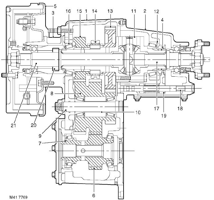

bonjour, voici des nouvelles de mon nez de pont avant, celui a été changé par une occasion , j'ai également nettoyé l'ensemble les bols et changés tous les joints et les roulements , concernant la fuite de ma boite de transfert centrale j'ai démonté le frein à main et j'ai constaté que l'écrou central avant le joint psy était desserré, je l'ai remis en place et je ne remarque plus de fuite qu'en pensez vous d'avance merci

seb06250 a écrit :concernant la fuite de ma boite de transfert centrale j'ai démonté le frein à main et j'ai constaté que l'écrou central avant le joint psy était desserré, je l'ai remis en place et je ne remarque plus de fuite qu'en pensez vous d'avance merci
En regardant le dessin de la BT, oui le desserrage de l'écrou peut faire que la lèvre du joint ne porte plus sur sa portée, d'où fuite. Le resserrage remet la lèvre du joint sur sa portée.
De plus en cas de desserrage de l'écrou l'huile peut passer par les cannelures.
Notons que si l'huile passe par les cannelures, mais que le joint à lèvre fait toujours sont boulot, l'huile fuit mais pas dans le tambour, donc pas sur les garnitures.

merci, je pense comme toi, pas d'huile dans le tambour donc l'huile a suivi sa route sur la cannelure puis dans l'axe du cardant arrières, donc à surveiller . merci encore de vos analyses. :D
Re: Nez de pont hs 90 TD5
The Pater a écrit : Notons que si l'huile passe par les cannelures, mais que le joint à lèvre fait toujours sont boulot, l'huile fuit mais pas dans le tambour, donc pas sur les garnitures.
Il y a un joint en feutre sous l'écrou pour éviter les fuites au niveau des cannelures.
Messages : 13926
torero a écrit : Il y a un joint en feutre sous l'écrou pour éviter les fuites au niveau des cannelures.
Certes, mais s'il n'est pas plaqué à cause du désserrage de l'écrou, l'huile peut fuir.
