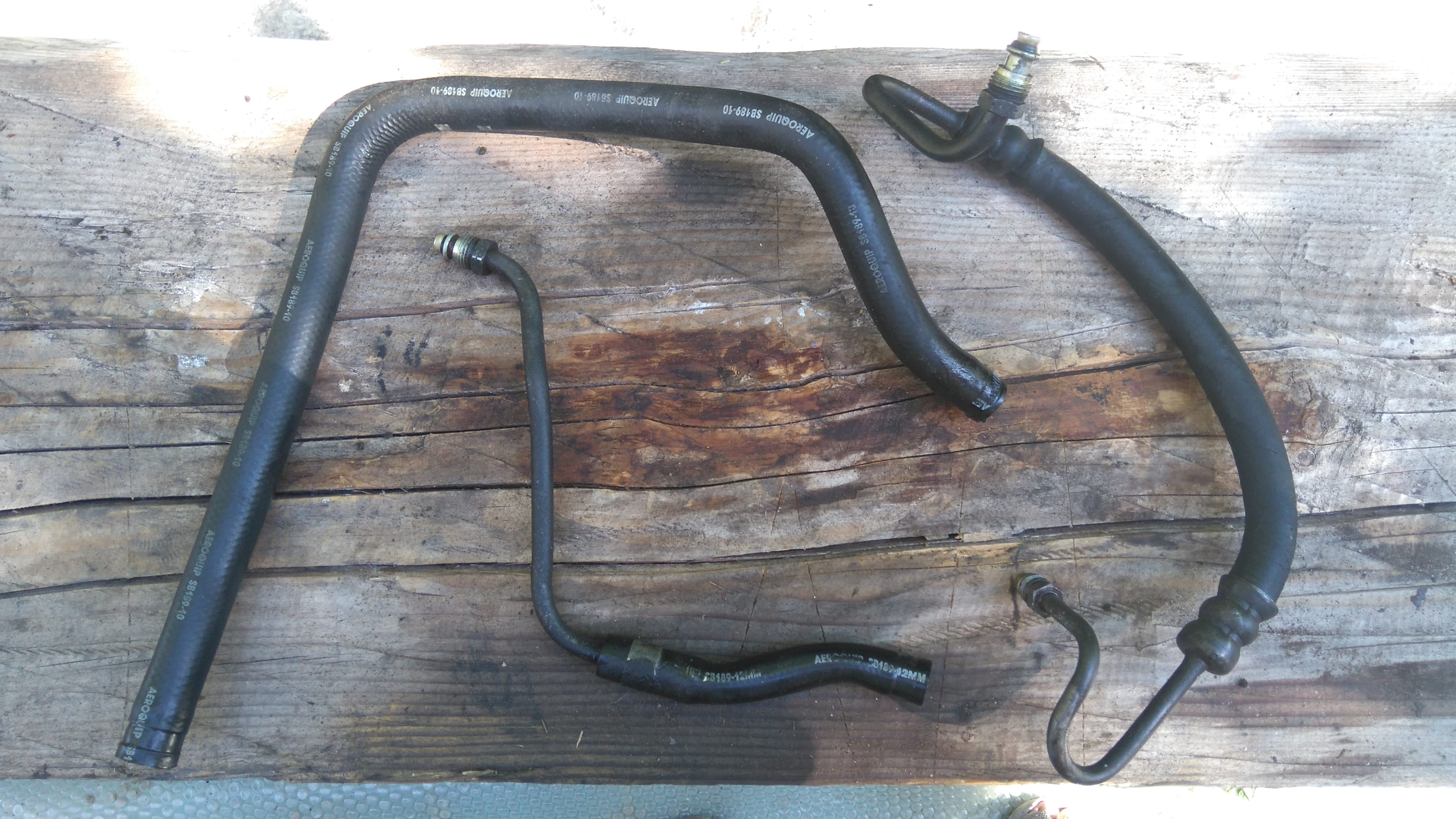

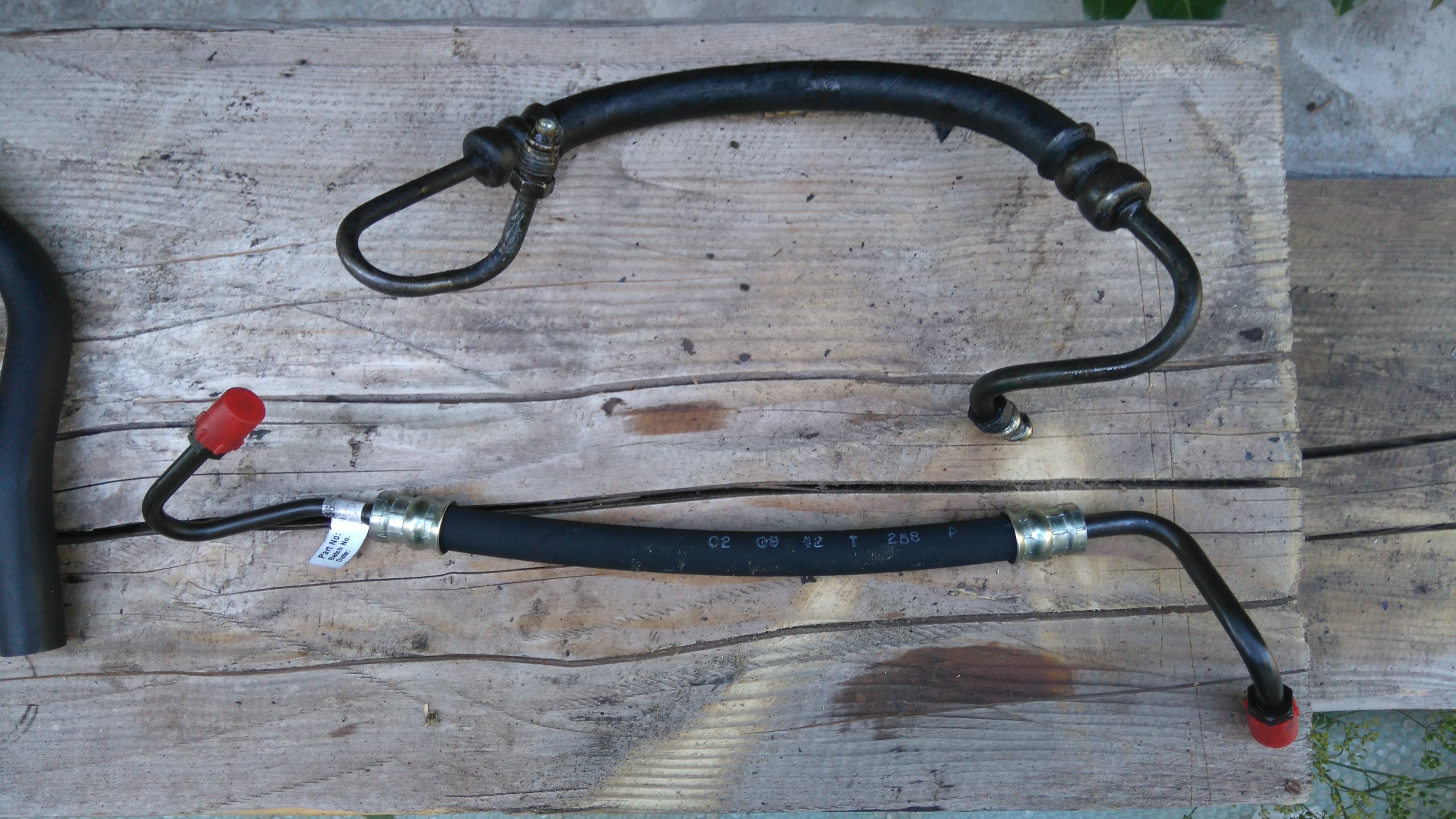

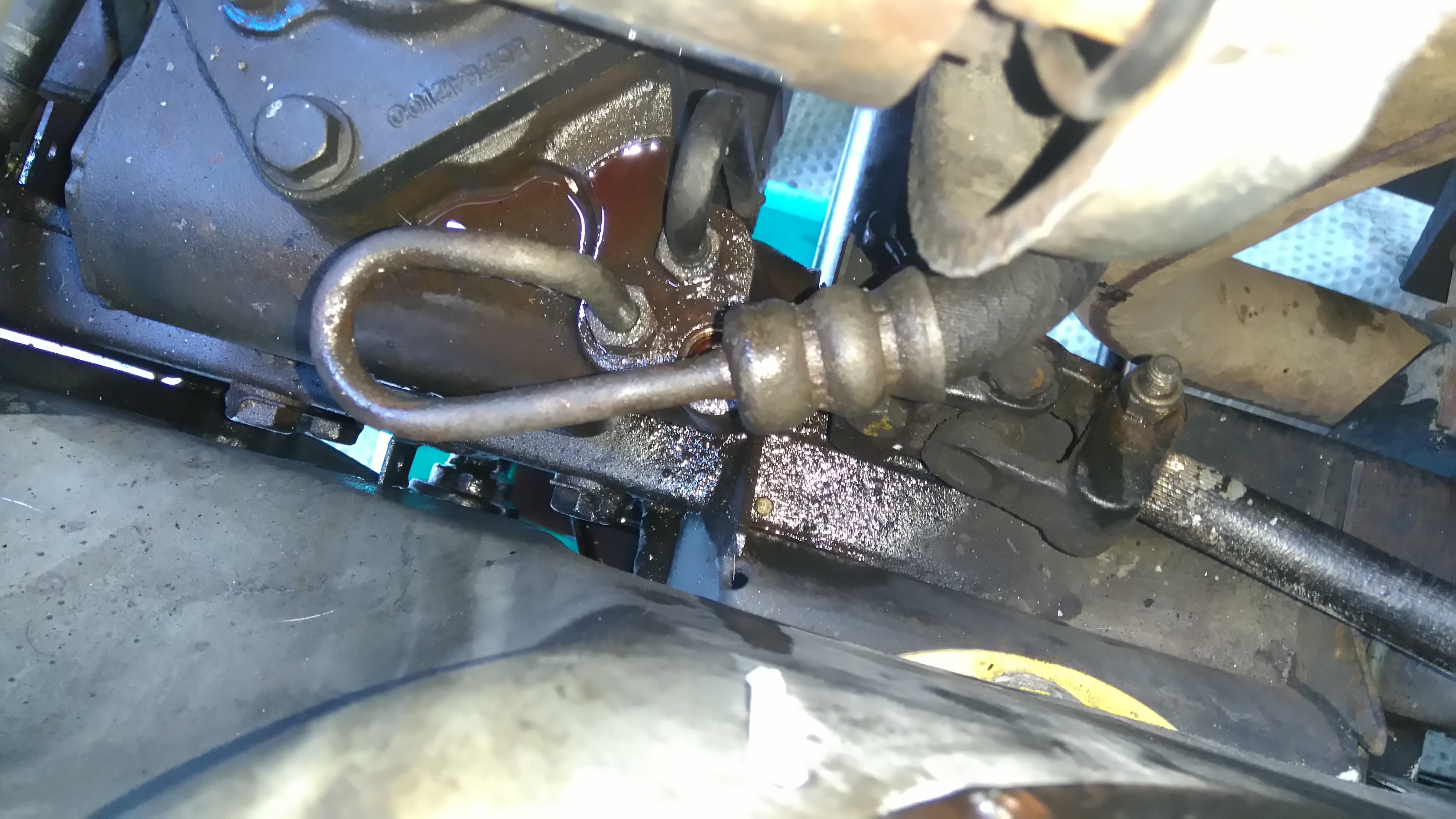

Voici d'autres photos :
Durites d'origines démontées
Vue ensemble durites

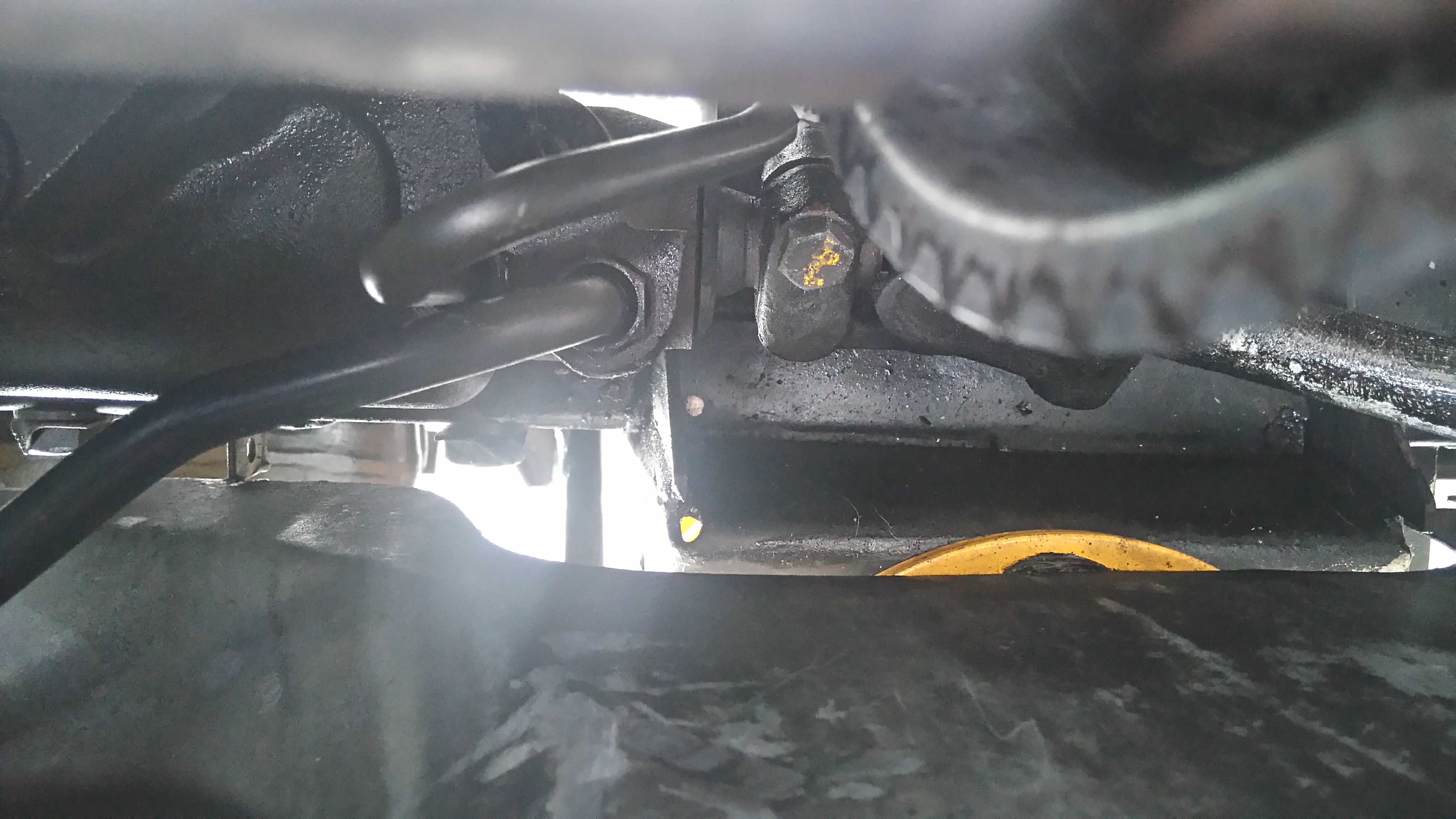

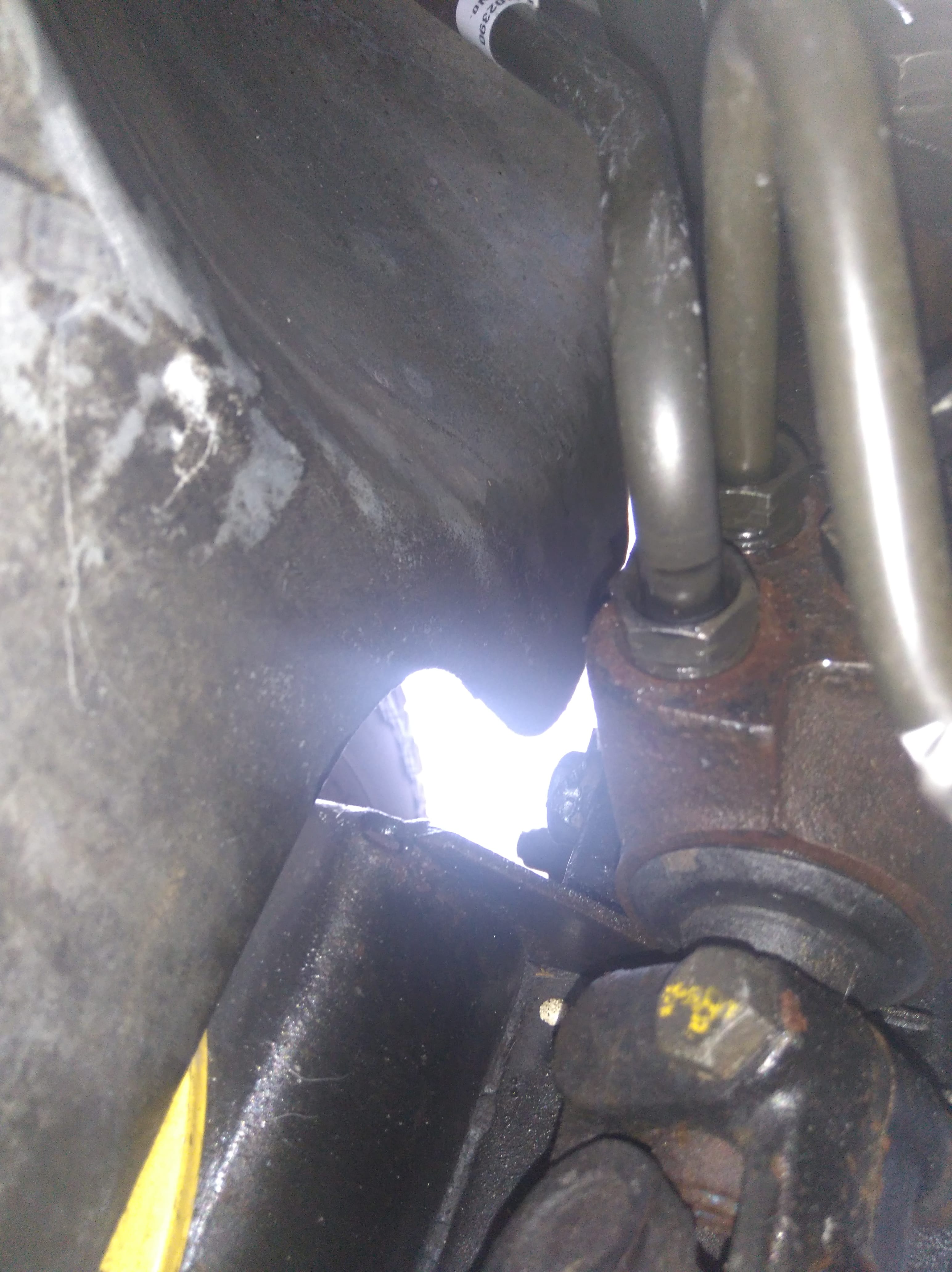

Voici les photos des nouvelles durites installées :
Nouvelle durite haut
Nouvelle durites haut /2
Sur cette photo vous pouvez remarquer que les durites sont positionnées au millimètre.
Nouvelle durites bas/1
Nouvelle durites bas/2
Voila ! à bientôt
Chris
Nouvelle durites haut/3

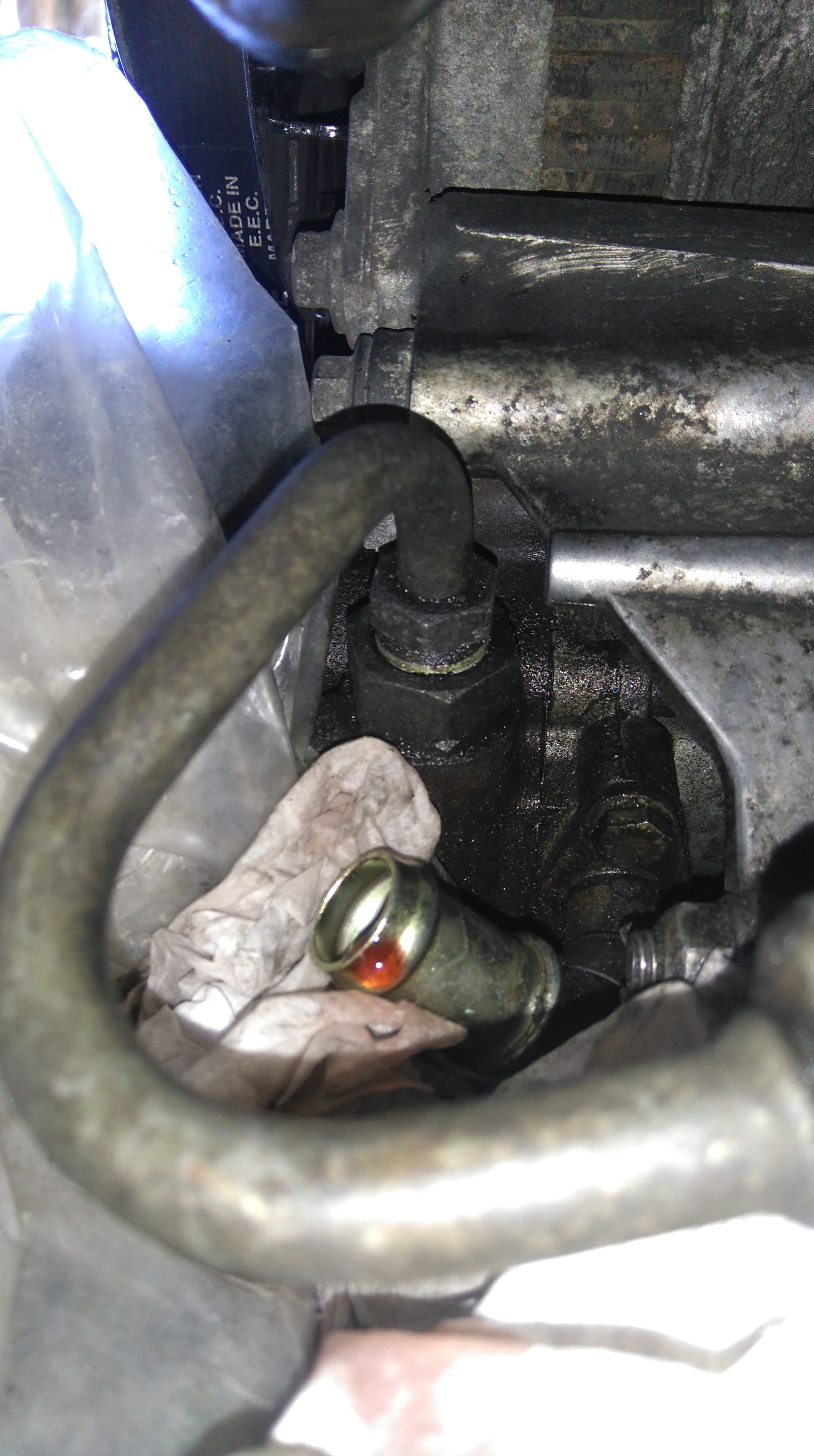

Je relance ce post, j’ai un souci avec une des durites du boitier de DA de mon Def 300 TDI.
Je suis en train de déposer le boitier pour changer les joints qui fuient. Je suis la méthode du manuel d’atelier, j’en suis à «  débrancher les tuyaux d’alimentation et de retour du boitier de DA ».
Celui de droite (clé de 16) et venu sans problème, par contre celui de gauche (clé de 14) pose problème. J’ai pu dévisser complétement l’écrou (il coulisse le long du tuyau rigide), mais le tuyaux semble coincé dans le boitier, j’ai beau tiré dessus, il ne sort pas. J’ai tiré dessus vigoureusement mais sans « bouriné ».
Y a t’il une manipulation particulière à faire ?
Merci pour vos conseils
Messages : 14029
Re: Changement des durites DA sur Defender 90 300 Tdi 1995

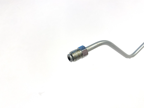

Dan54 a écrit : 19/04/2026 19:09 J’ai pu dévisser complétement l’écrou (il coulisse le long du tuyau rigide),
Est-ce un écrou de ce type ?
Si oui, l'écrou est-il bien venu avec la partie fileté externe ?
