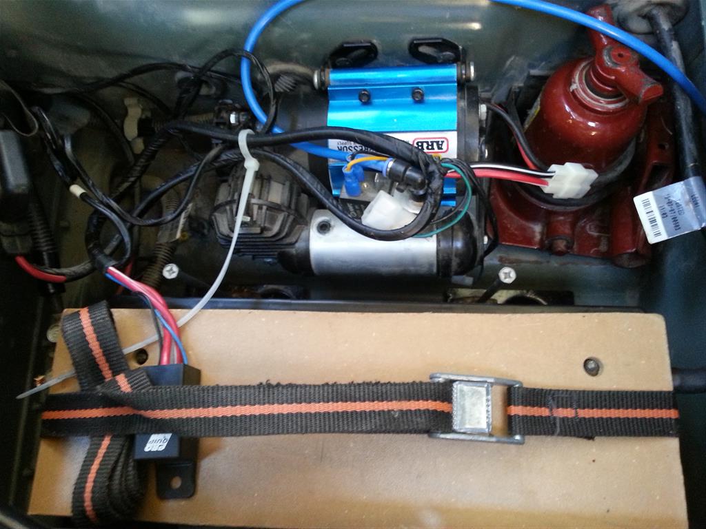

Re: Compresseur et blocage ashcroft
Mon compresseur ARB :jerome38 a écrit : Tu pourrais mettre une photo de ton montage stp (le compresseur) ?
Merci !
L'électrovanne :
Le schéma de branchement :
Traduction sommaire du manuel ARB :
Ce schéma, du manuel de l'ARB, illustre le câblage pour le compresseur. Les parties surlignées en rouge sont celles a conserver pour une installation pneumatique complète. Notez que le "pare-feu Port Fiche de déconnexion" est l'endroit où le "faisceau du commutateur" (partie supérieure du diagramme) se connecte à la "harnais de compresseur" (partie inférieure du diagramme).
Des compléments d'info ici : http://www.landroverfaq.com/viewtopic.php?f=26&t=2487
http://www.offroaders.com/tech/ARB-air- ... agrams.htm
http://www.4wd.com/aux_incl/pdf.ashx?pd ... f&line=ARB
http://www.arbusa.com/uploads/PDF/acces ... fender.pdf

Je n'arrive pas à voir sur ton montage comment se fait la régulation de pression. Tu as un "pressure switch", comme sur le schéma ?
Sinon, comment se regule la pression, et à quelle valeure ?
Il me semble que c'est 2 bar ?
- Messages : 6210
Salut,jerome38 a écrit :Je n'arrive pas à voir sur ton montage comment se fait la régulation de pression. Tu as un "pressure switch", comme sur le schéma ?
Sur le schéma, c'est le "pressure cutout switch" qui fixe la valeur, il est en série sur le + de l'alimentation du moteur du compresseur. J'ai toujours été étonne par la faible valeur de pression nécessaire au verrouillage du blocage.

hello,
j'avais bien vu ce pressure switch sur le schéma, mais ce qui m'étonnes c'est que je ne le vois pas sur les photos de RR VM. Donc s'il n'en a pas, comment se régule la pression de son installation ?
Combien de bar, au mini ?LØLØ a écrit :J'ai toujours été étonne par la faible valeur de pression nécessaire au verrouillage du blocage. A+
