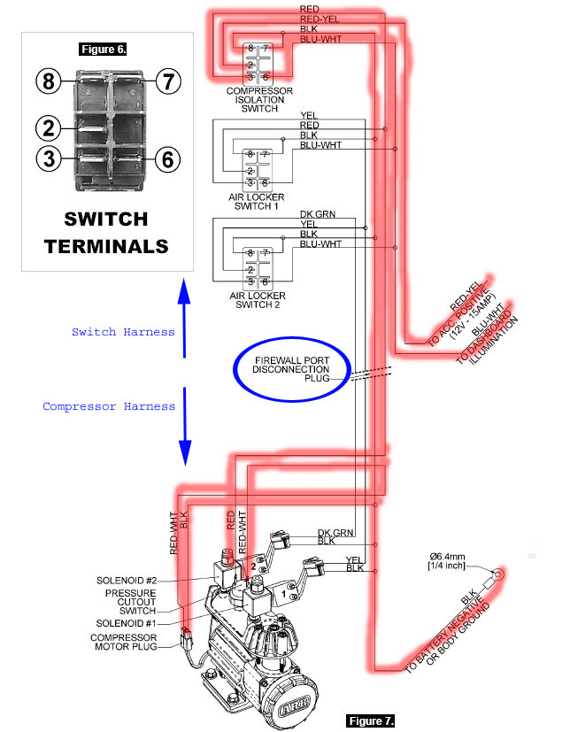

Le schéma de branchement :
Traduction sommaire du manuel ARB :
Ce schéma, du manuel de l'ARB, illustre le câblage pour le compresseur. Les parties surlignées en rouge sont celles a conserver pour une installation pneumatique complète. Notez que le "pare-feu Port Fiche de déconnexion" est l'endroit où le "faisceau du commutateur" (partie supérieure du diagramme) se connecte à la "harnais de compresseur" (partie inférieure du diagramme).

Je n'arrive pas à voir sur ton montage comment se fait la régulation de pression. Tu as un "pressure switch", comme sur le schéma ?
Sinon, comment se regule la pression, et à quelle valeure ?

jerome38 a écrit :Je n'arrive pas à voir sur ton montage comment se fait la régulation de pression. Tu as un "pressure switch", comme sur le schéma ?
Sur le schéma, c'est le "pressure cutout switch" qui fixe la valeur, il est en série sur le + de l'alimentation du moteur du compresseur. J'ai toujours été étonne par la faible valeur de pression nécessaire au verrouillage du blocage.

LØLØ a écrit : Sur le schéma, c'est le "pressure cutout switch" qui fixe la valeur, il est en série sur le + de l'alimentation du moteur du compresseur.
A+[/quote]

j'avais bien vu ce pressure switch sur le schéma, mais ce qui m'étonnes c'est que je ne le vois pas sur les photos de RR VM. Donc s'il n'en a pas, comment se régule la pression de son installation ?
LØLØ a écrit :J'ai toujours été étonne par la faible valeur de pression nécessaire au verrouillage du blocage. A+
Combien de bar, au mini ?

jerome38 a écrit : Combien de bar, au mini ?
Salut, moins de 2 bar, fais l’essai, mets en route le compresseur, et pratiquement tout de suite derrière, tu peux enclencher le blocage, sans attendre que la régulation de pression dans la bonbonne se fasse.

J'ai une question, j'ai recu mon bloc , mais il n'y a pas de pressure switch, il en faut forcement un ! j'ai un pressure switch 70-110 psi (5 bars -9 bars) apparemment c'est le meme qu'utilise arb ...
Vous pouvez me confirmer sa ? j'ai pas envie de casser le bloc maintenant :?
jerome38
Messages : 725
Re: Compresseur et blocage ashcroft
Message non lu par jerome38 »
il me semble également que la préconisation ARB et Ashcroft tourne autour de cette valeur.
Personnellement, j'ai pris un pressure switch réglable, et effectivement, comme mentionné plus haut, à 1.5 Bar le bloc s'enclenche. Pour avoir de la marge, je l'ai réglé à 2.5 bar. Je ne vois pas de raisons du coup de fatiguer le compresseur en montant à 9 bar.
