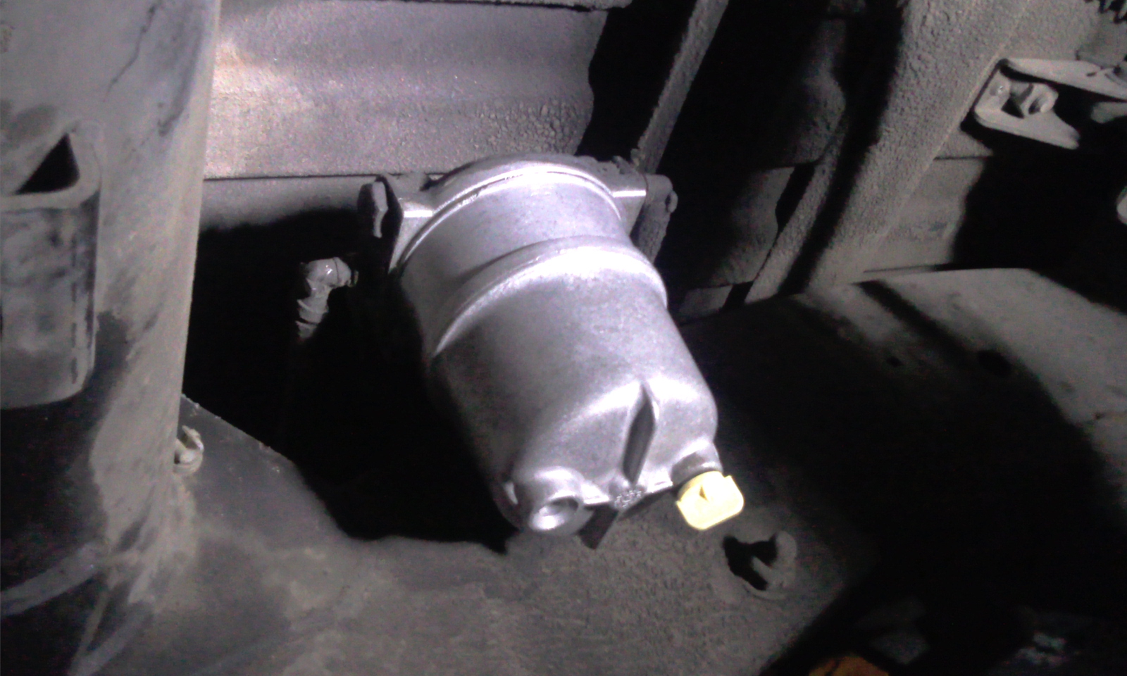

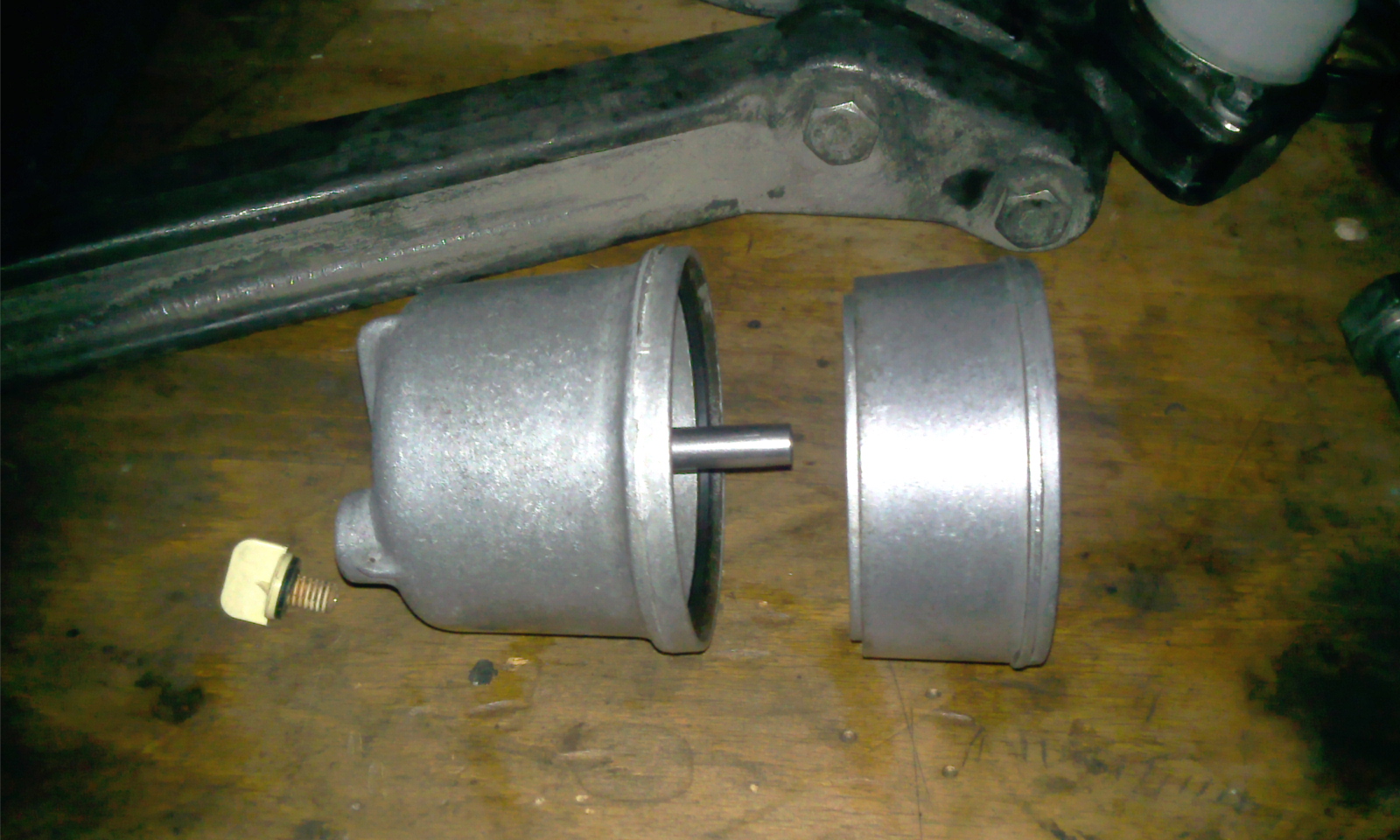

as tu regardé sous la voiture, côté droit, devant le réservoir, entre le châssis et le Aframe si tu as le décanteur ?
Tu peux trouver pas mal de choses dans ce truc, eau, merdouilles en tout genre.
Dans un premier temps, il suffit de desserrer le bouchon blanc en plastoc mais il peut être grippé et casser si tu y forces trop dessus...
Quand tu desserres le bouchon du réservoir, entends tu une aspiration ? Dans ce cas ta mise à l'air du bouchon est bouchée tu peux le desserrer un peu et rouler comme ça en attendant d'en trouver un neuf.

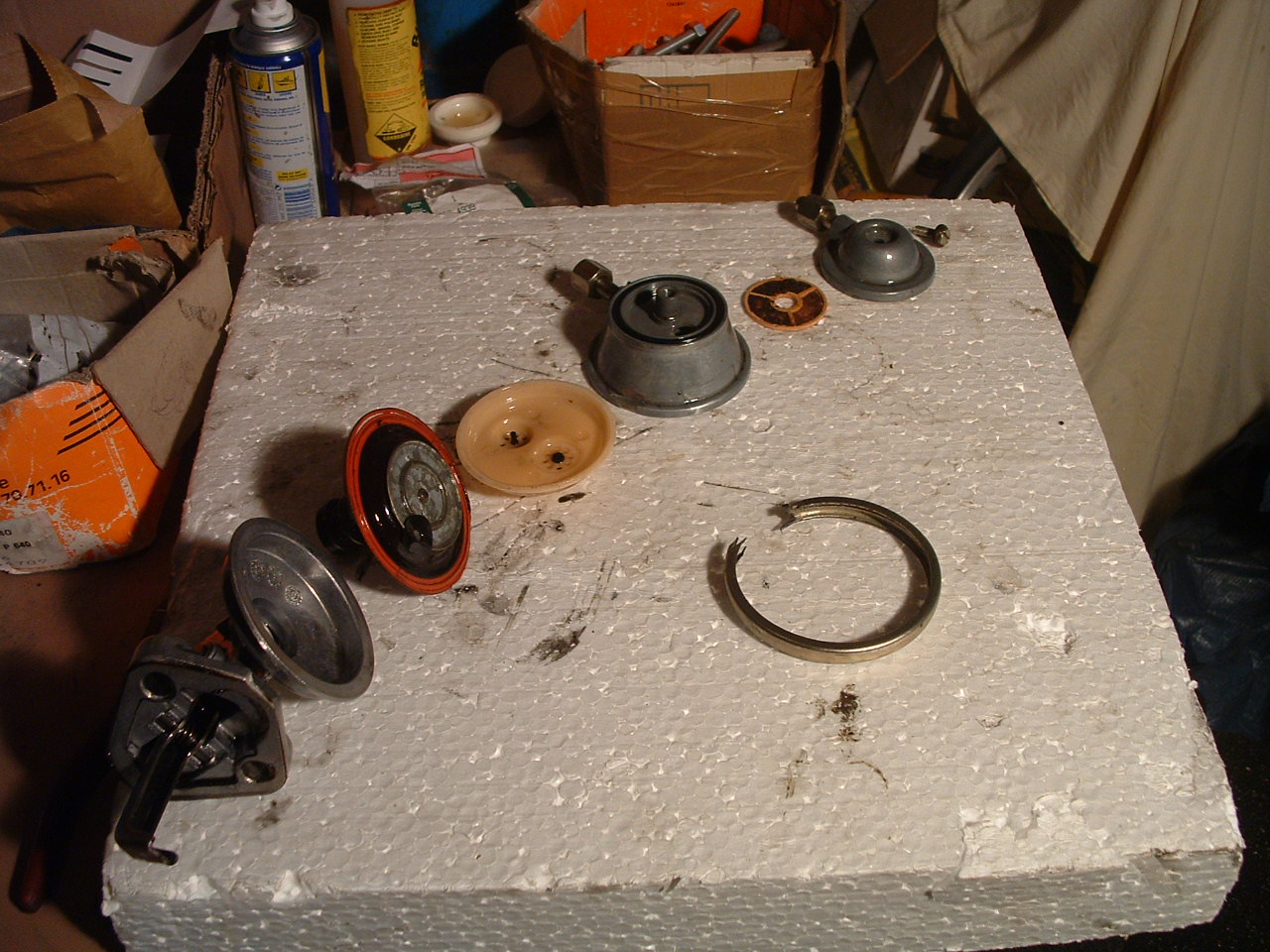

Les 2 seuls problèmes d'alimentation que j'ai pu avoir sur mon disco se résume à la prise d'air du réservoir de gazole (bouchon remplacé) et à cette pompe de gavage fichue dont voici quelques photos:Romy a écrit :PS: une question toutefois...pourquoi le véhicule ne voulait plus monter dans les tours et le lendemain matin, nickel comme si de rien n'était?.
la pompe de gavage en pièces le petit clapet qui s'est barré mais pas d'un seul coup ce qui pourrait coller avec ton cas ou le pb ne se manifeste qu'à certains moment puis tout redevient normal l'emplacement du clapet .... le tamis encrassé et les embouts qui peuvent avoir du jeu et créer une prise d'air... Parfois, la membrane est percée, laissant passer le gazole dans le bloc moteur si c'est le cas chez toi, tu devrais constater une augmentation du niveau d'huile...
si tu changes cette pompe tu résous ces problèmes il te reste le décanteur et la mise à l'air.

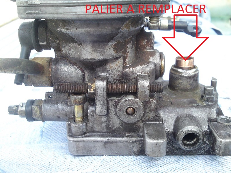

Tu peux aussi avoir du jeu dans le palier bronze de l'axe de commande de la pompe à injection qui se traduit par une fuite de gazole mais je n'ai pas constaté de perte de puissance car remplacé à temps dans mon cas, mais tout dépend du taux d'usure, s'il est vraiment usé, ça peut perturber l'alimentation:
