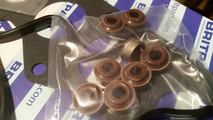

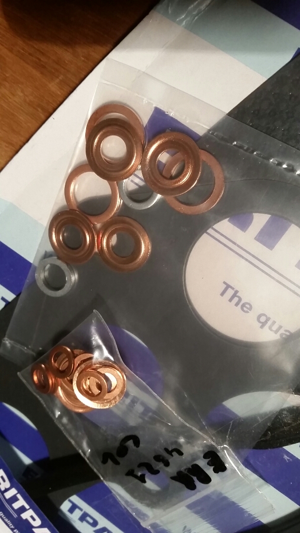

J'ai acheté tout les joints neuf, et dans la pochette de joint haut moteur, Britpart, il y a plein de rondelles, c'est quoi exactement ? Faut des outils particulier ?

1ere photo joints de queue de soupapes
2eme/3eme joints d'injecteurs
